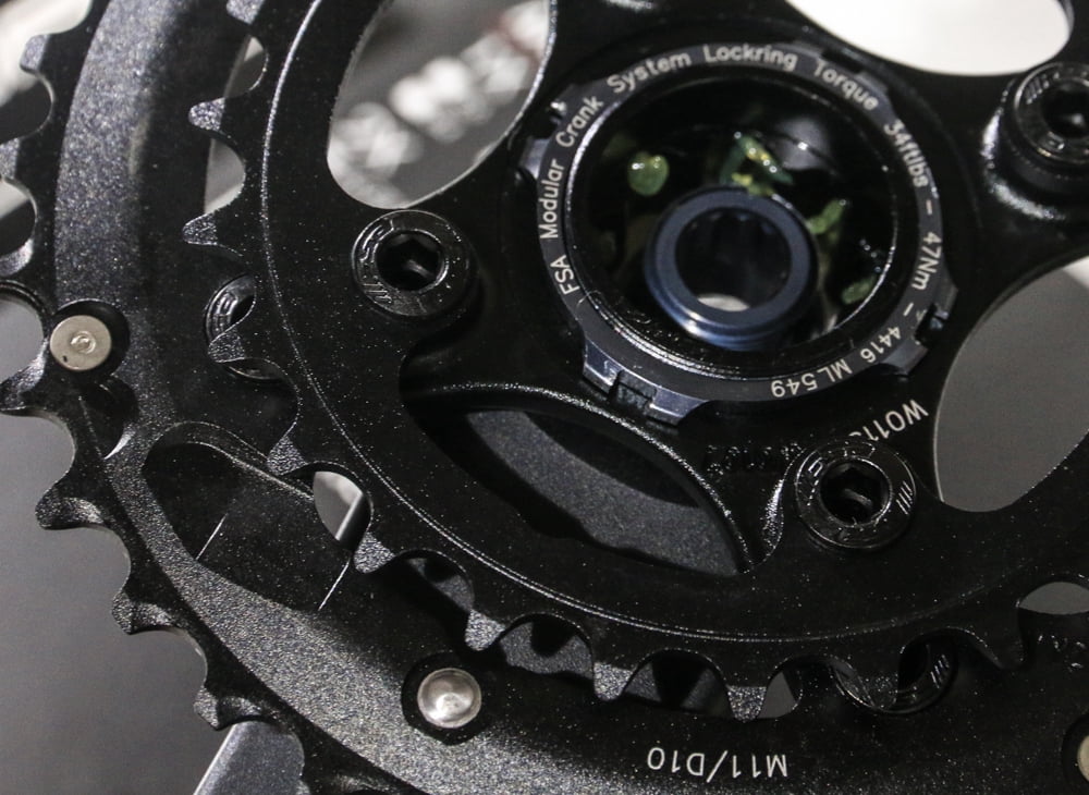

Mam problem ze znalezieniem zastępstwa dla korby 44/32(kwadrat), która jest fabrycznie zamontowana w moim rowerze.
Rower to Specialized Crosstrail Sport 2019.
Ostatnio zaczął mi przeskakiwać łańcuch pod dużym obciążeniem i według mnie zużył się większy blat, ponieważ na mniejszym wszystko jest ok w analogicznych sytuacjach.
Chciałem wymienić samą tarczę, ale jak zdjąłem korbę to okazało się, że to nie jest przykręcane na imbusy tylko jest pierścień, który trzyma zębatkę na korbie.
Coś takiego:
b625e4d6-90aa-4852-b38c-0b6db744a4d2_1.d
Pomijając już fakt, że nie mam takiego klucza pod ręką, to spędziłem sporo czasu na szukaniu takiej zębatki na 44 zęby i z tym centralnym mocowaniem i nic nie znalazłem.
Po dłuższym szukaniu doszedłem tylko do tego PDF,  według którego ta korba była produkowana przez FSA dla Specialized. Nie mogę nigdzie  jej znaleźć do kupienia.
PDF
Może ktoś już szukał takiej zębatki z centralnym mocowaniem, albo może polecić zastępstwo za tę korbę.
Szukałem coś z Shimano i są korby na 2 blaty i kompatybilne z 9 rzędową kasetą, ale znowu ilość zębów się nie zgadza więc musiałbym kupić kolejną i wymienić.
Chciałbym znaleźć korbę 44/32, żebym nie musiał ani skracać ani przedłużać łańcucha, ale liczę na Wasze doświadczenie i podpowiedzi.

Nie  wiem czy znajdziesz korbę 2 rzędową większą niż 42-30, ktoś na forum sprzedawał taką korbę XTR M980
Coś takiego:
Dziwne, to te śruby po małą zębatką to do czego służą?
Które?
