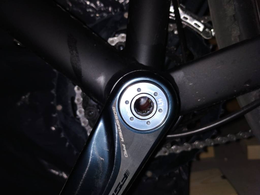

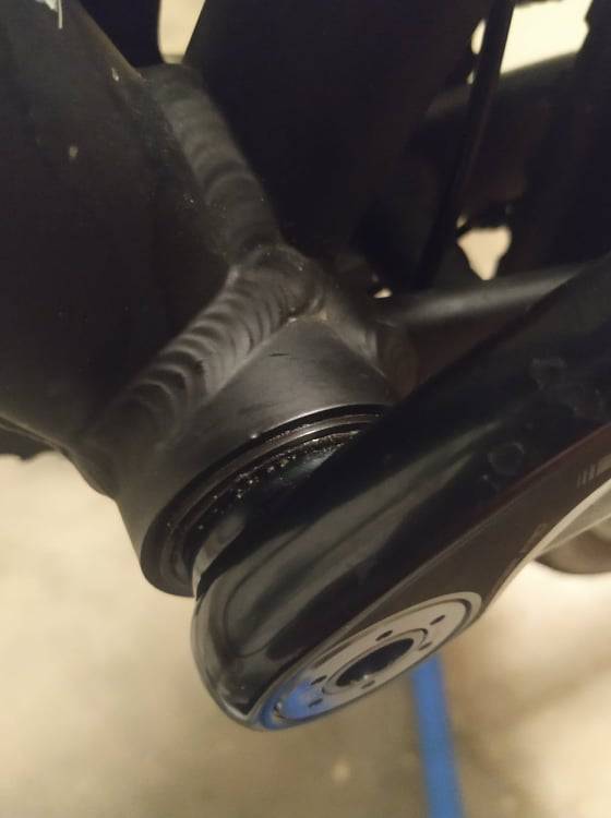

kAs-09 Opublikowano 12 Sierpnia 2019 Opublikowano 12 Sierpnia 2019 (edytowane) Hej, posiadam w rowerze wkład suportu FSA BB PF86 30mm. Ewidentnie od strony wkładu suportu przy kręceniu pedałami słyszę dźwięk piasku. Z tego co rozeznałem sobie temat. To mój wkład suportu jest typu "pressfit" (mogę się mylić, dlatego poprawcie mnie jeśli coś źle piszę). 1. Czy jedyną możliwością pozbycia się tego piasku to jest wyciągnięcie wkładu suportu i go przeczyszczeniu? 2. Czy jest możliwość pozbycia się problemu bez wyjmowania wkładu suportu? 3. Czy nie jest to dziwne, że takie coś stało się w nowym rowerze (w sumie ok. 200km). Jechałem tylko w pory suche. Raz jedyny raz złapał mnie deszcz... Przecież tam są uszczelki w tym suporcie, aż dziw bierze, że tak łatwo się tam zabrudził. 4. Co może być spowodowane tym, że na ostatnich, że to właśnie na najlżejszych przełożeniach słychać tą korbę jak diabli? (przez cały czas myślałem, że to łańcuch ociera)] 5. A może to na tym drugim zdjęciu? Tylko jak to odkręcić??? To tak samo jakbym chciał suport odkręcić? Edytowane 12 Sierpnia 2019 przez kAs-09
Kruk Opublikowano 12 Sierpnia 2019 Opublikowano 12 Sierpnia 2019 Masz pressfit raczej i jeśli ten suport jest marnej jakości to bardzo możliwe że to on trzeszczy. Jedyne wyjście to wyciągnięcie go i wprasowanie na nowo, nie mniej zawsze to pomaga. Niestety masz korbę FSA która ma swoje klucze do odkręcenia ramienia korby jak dobrze widzę ( na 6 pinów), Najlepsze wyjście ( jeśli to faktycznie suport) to wymiana na Token'a Ninja Jaki to w ogóle rower? 1
kAs-09 Opublikowano 12 Sierpnia 2019 Autor Opublikowano 12 Sierpnia 2019 43 minuty temu, Kruk napisał: Masz pressfit raczej i jeśli ten suport jest marnej jakości to bardzo możliwe że to on trzeszczy. Jedyne wyjście to wyciągnięcie go i wprasowanie na nowo, nie mniej zawsze to pomaga. Niestety masz korbę FSA która ma swoje klucze do odkręcenia ramienia korby jak dobrze widzę ( na 6 pinów), Najlepsze wyjście ( jeśli to faktycznie suport) to wymiana na Token'a Ninja Jaki to w ogóle rower? Mój rower to gravel Merida Silex 400. A to ramię korby mogę odkręcić oddzielnie... To najlepiej byłoby chyba odkręcić najpierw ramię korby i wyczyścić to łączenie a dopiero później sprawdzić wkład supportu co?
Kruk Opublikowano 12 Sierpnia 2019 Opublikowano 12 Sierpnia 2019 To spróbuj, może to wystarczy, nie mniej nie wiem czy coś to da. 1
kAs-09 Opublikowano 12 Sierpnia 2019 Autor Opublikowano 12 Sierpnia 2019 (edytowane) 24 minuty temu, Kruk napisał: To spróbuj, może to wystarczy, nie mniej nie wiem czy coś to da. No tak. Trzeba spróbować, żeby się dowiedzieć Dam znać później w tym temacie co się udało zrobić. Jakiś konkretny smar na tą korbę czy wystarczy zwykły maszynowy wodoodporny? 😜 Dzięki za pomoc! Edytowane 12 Sierpnia 2019 przez kAs-09
Kruk Opublikowano 12 Sierpnia 2019 Opublikowano 12 Sierpnia 2019 Noo to jest suport BB86 także to pressfit. Smar daj jaki chcesz na oś korby, bo nie wiem czy dostaniesz się do łożyska suportu. 1
