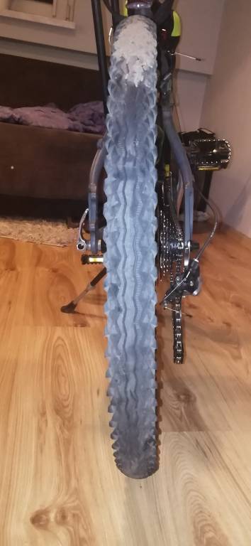

Cześć,

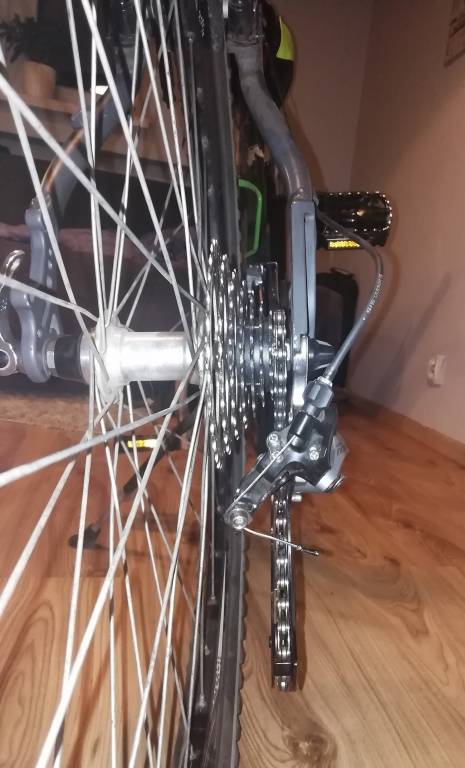

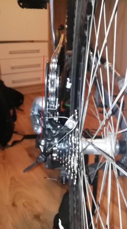

W związku z tym że ostatnio mam problem żeby wyregulować przerzutkę tak żeby zawsze bez problemu wrzucała i zrzucała miedzy 6 a 7 biegiem, zacząłem szukać przyczyny
Wózek wygląda (w właściwie cała przerzutka) jakby za bardzo ją odginało w kierunku kasety/ koła. Efekt jest taki ze nie ma opcji zeby wszystkie kółeczka były równolegle do siebie i do koronki kasety. Myślałem że to hak, ale hak po wymontowaniu i położeniu na stół wyglądał na całkowicie prosty. Widać to na pierwszym zdjęciu. Na drugim widać jak kółko jest krzywo.
1.thumb.jpg.0da7e0af14d706c5a56873619ff0c417.jpg               3.thumb.jpg.902f622469fdb7250b226d20b7f4e73e.jpg
Myślicie że rzeczywiście to może mieć wpływ na płynność zmiany ?? Jakiś pomysł co z tym zrobić (oprócz wymiany przerzutki). Nawet nie zwróciłem uwagi od kiedy tak jest. Jak ją odepchnę lekko ręką od kaset to da sie ją ustawić idealnie prosto, ale sama nie chce
EDIT: Przerzutka to Acera RD-M3000

To nie jest rd-m390 tylko jakiś shadow. Czy hak jest prosty to nie stwierdzamy kładąc go na stole bo to metoda arcy nieskuteczna, a shadowy są czułe na minimalnie krzywy hak. Zrób zdjęcia normalne. Rower prosto na kołach i od tyłu.
Tak będzie coś widać  ( przykład )

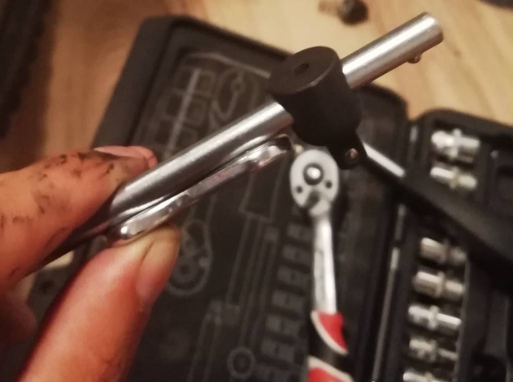

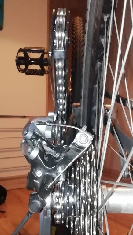

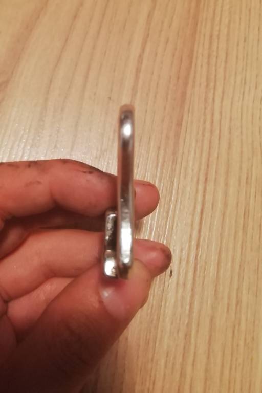

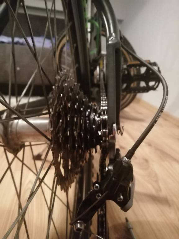

Moja pomyłka tak to jest shadow- RD-M3000. Hak wygląda na prosty- dodaje fotki. Na zdjęciu z kluczem widać minimalne ugięcie (ok 0,5mm względem dołu haka), ale jest w keirunku przeciwnym jak ugięcie przerzutki wiec wręcz powinno to jak już poprawiać sytację
IMG_20190812_215834.thumb.jpg.156bc4619965b1ff9bff037853c2bf48.jpg IMG_20190812_215646.thumb.jpg.179135b45c3b4173e79419f658a88d3a.jpg
IMG_20190812_220339.thumb.jpg.28cd5c82e305c6f2e7e7bdb71843e006.jpg IMG_20190812_215214.thumb.jpg.dd37d4904362809ae4754c54260a2026.jpg IMG_20190812_215237.thumb.jpg.4e47dac73efd543b86ea2407b508e7f0.jpg
Edytowane przez jacob1
Sorki ale tak nie sprawdza się haka, niestety. Trzeba wkręcić przyrząd o taki:
02aeca3d469e90e1a0c0158cd60c
I tak to sprawdzić.
To że ma 0.5 mm na sobie na kole może dać 1 cm różnicy.
Hak jest krzywy do wewnątrz, a przerzutka ( jej wózek ) odginana na zewnątrz. Nie będzie to dobrze działać.
Też mi się tak wydaje. Nastąpiło pierdziel........ (uderzenie) w przerzutkę - powodujące wykrzywienie haka w kierunku koła, a potem nieudolna próba prostowania zakończona wykrzywieniem wózka na zewnątrz.... Mylę się?
Mogło być tak jak piszesz, nie mniej miej to na uwadze że te przerzutki mają bardzo duże luzy robocze i mogą się giąć jak plastelina. Wpierw sprawdź hak, spróbuj wyregulować powoli (nie kręć o 1 obrót baryłką tylko po trochę) jak to nie pomoże dalej trzeba szukać.
