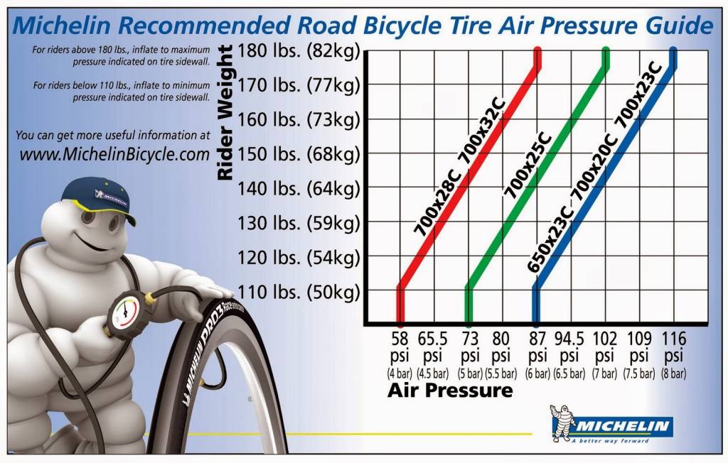

Nemrod Opublikowano 12 Sierpnia 2019 Opublikowano 12 Sierpnia 2019 Michelin jako maksymalne zalecane ciśnienie dla opon 28c podaje 6 barów... Ogólnie sprawdź dokładnie czy nie jest przyszczypnięta gdzieś dętka przy zakładaniu. Odpuść też nieco z ciśnieniem bo przy tym rozmiarze opony to na oporach toczenia niewiele zyskujesz a tracisz na komforcie i przyczepności.

Argi Opublikowano 12 Sierpnia 2019 Opublikowano 12 Sierpnia 2019 (edytowane) 11 godzin temu, Nemrod napisał: Michelin jako maksymalne zalecane ciśnienie dla opon 28c podaje 6 barów... Owszem, ale jednocześnie zaznacza, że dla jeźdźców o wadze powyżej 180 lbs (ok. 81 kg) należy pompować do max. ciśnienia podanego na oponie. Podobnie inni producenci. Dla mnie wysokie ciśnienie to nie opory toczenia. To bezpieczeństwo związane z moją wagą. Nie namawiam nikogo do pompowania do 8 barów, ale jeżeli ważysz ponad 80 kg i jedziesz na 25c, to należy się nad tym poważnie zastanowić. Edytowane 12 Sierpnia 2019 przez Argi

Argi Opublikowano 15 Sierpnia 2019 Opublikowano 15 Sierpnia 2019 15 godzin temu, kaido2 napisał: Zależy jakie 25c. Wiele jest takich co ma 6 bar max. Może i znajdziesz wiele. Ale wszyscy liczący się dla mnie producenci, na których oponach jeździłem tzn. Conti, Vittoria, czy Schwalbe podają max. 7.9 do 8.3 i wyraźnie piszą, że ciśnienie należy uzależniać od OBCIĄŻENIA, na które składa się waga kolarza i roweru. I dla kolarzy o wadze powyżej 85 - 95 kg podawane są przeważnie ciśnienia maksymalne.
