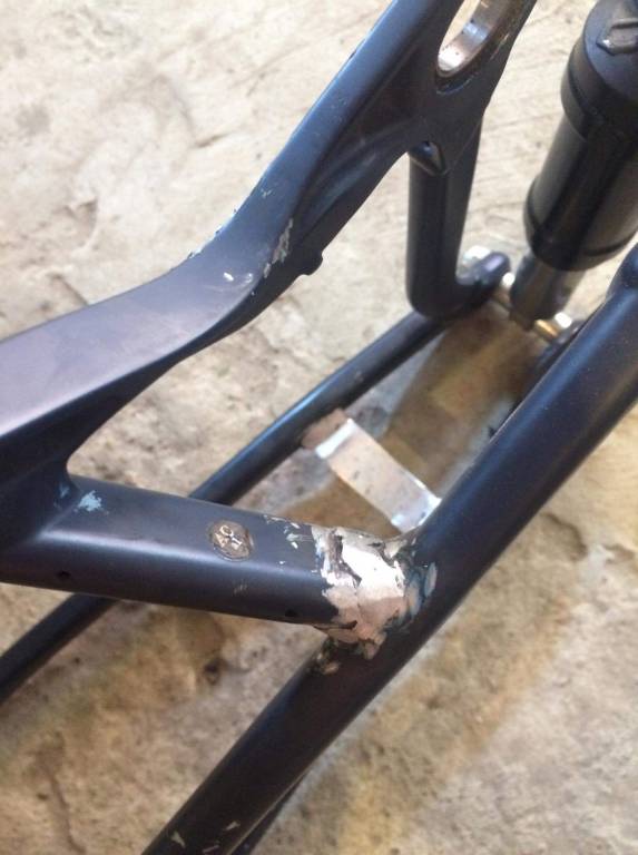

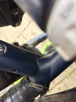

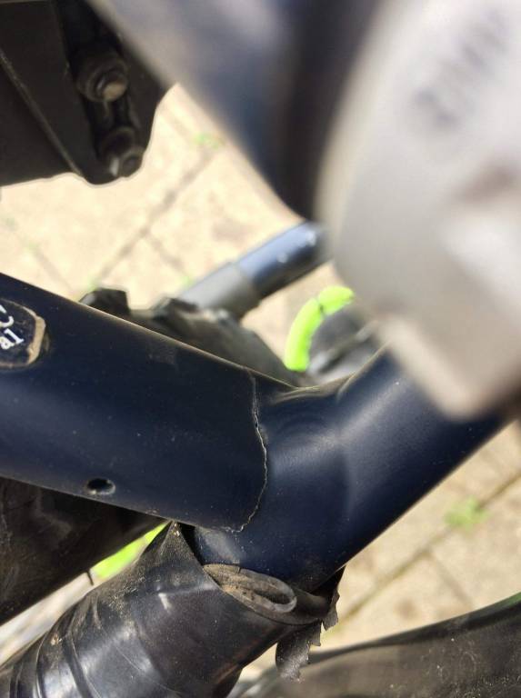

Przygoda z tym rowerem zaczęła sie w styczniu tego roku rower po 4 mies pękł mianowicie wspornik wahacz, oczywiście oddałem na gwarancję ale odrzucili z powodu nie tulejowej śruby mocującej damper oraz docięte go haka
Hmm co ma hak do wspornik wahacza???

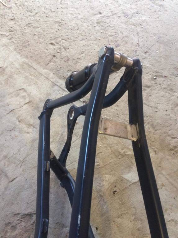

Po przemyśleniu stwierdziłem ze jest ratunek dla tej ramy.
Dałem do spawania wahacz oraz poprosiłem żeby do spawali łącznik wahacz zaraz za oponą na górnym trójkącie widać na foto

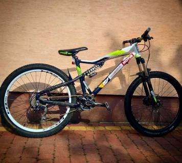

Miałem w garazu ds sign 1 zrobionego pod tak zwany (stunt) którym jeździłem jakieś 3 lata niektóre części były spoko np koła hamulce i pedały przełożyłem potrzebne mi części z signa do btwin i w miarę wyglądał, oryginalnie rama jest pod 27,5 ale mi się wygodniej jeździ na kołach 26 cali.
Po dołożenie około 1,500 zl do seryjnego btwina wleciał takie części jak:
Damper fox dhx 3.0 200mm długość montażowa
Kierownica od Scotta modelu nie znam (ma bardzo cienkie ścianki)
Krótszy mostek jakiś random
Zacisk brm 315 z klamką Magura mt2 na tyl oraz na przód zmieniłem samą klamke na 355 podajrze nie jestem pewien
Tarcze 203 slx oraz tektro
Łańcuch kmc Gold 10s
Napinacz mozartt presto steel
Oraz blat narrowide
Pedały dartmor stream pro
