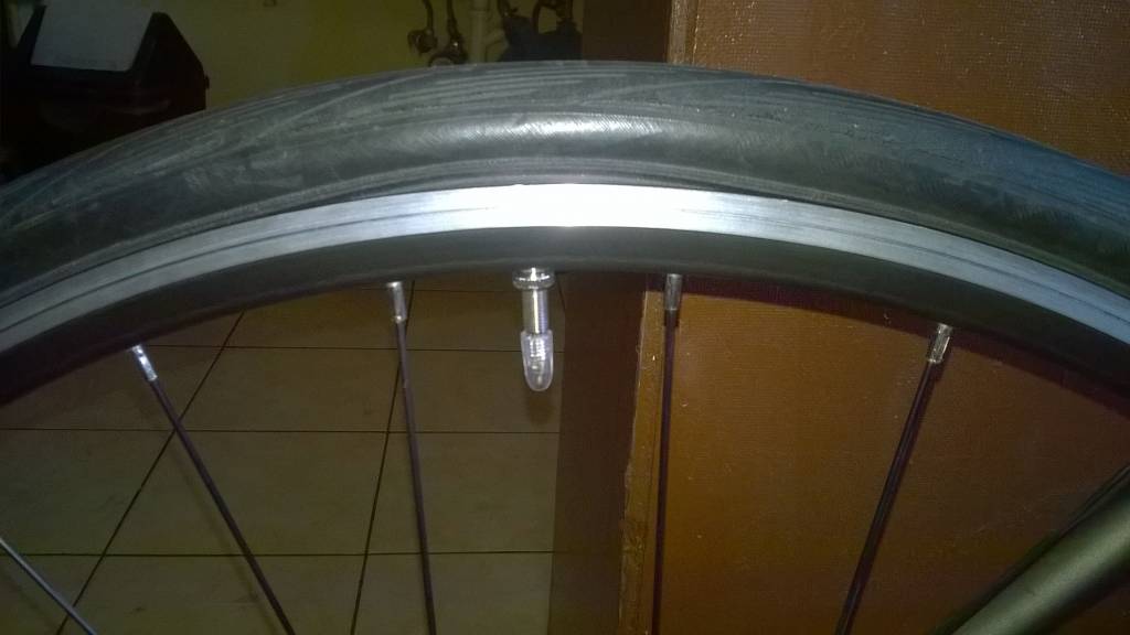

szymekxx Opublikowano 4 Sierpnia 2019 Opublikowano 4 Sierpnia 2019 Witam. opona wychodzi z obręczy w jednym miejscu przy wentylu,możliwe ze kupiłem za małą dętkę?? opona w rowerze 25-622 28*1.00-700*25c to jest dętka którą kupiłem Dętka 28 x 1 3/8 (700 x 18/28C) SCHWALBE FV-40 Dętka 700 x 18/28C 27x1,00 Producent - SCHWALBE Wentyl: FV presta L-40 Waga: 105g
Kruk Opublikowano 4 Sierpnia 2019 Opublikowano 4 Sierpnia 2019 A Dobrze opona wskoczyła w obręcz? Możesz zrobić i wrzucić zdjęcie tego problemu?
CoolBreeze Opublikowano 4 Sierpnia 2019 Opublikowano 4 Sierpnia 2019 Wentyl dokreciłeś na maxa po zainstalowaniu opony i lekkim dmuchaniu, czy przed?Wysłane z mojego Redmi Note 5 przy użyciu Tapatalka
szymekxx Opublikowano 4 Sierpnia 2019 Autor Opublikowano 4 Sierpnia 2019 przed zakładaniem opony dokrecałem na sucho
Kruk Opublikowano 4 Sierpnia 2019 Opublikowano 4 Sierpnia 2019 II błąd najpierw się pompuje oponę, układa w obręczy a potem dokręca wentyl,. Odkręć wentyl, wepchnij trochę do środka wentyl, niech opona wskoczy, napompuj i zakręć nakrętkę powinno być po problemie
CoolBreeze Opublikowano 4 Sierpnia 2019 Opublikowano 4 Sierpnia 2019 [mention=3206]szymekxx[/mention], kolega [mention=2813]Kruk[/mention] ci ładnie wyjaśnił gdzie popełniłeś błąd. Ale głowa do góry, też tak kiedyś miałem Wysłane z mojego Redmi Note 5 przy użyciu Tapatalka
szymekxx Opublikowano 4 Sierpnia 2019 Autor Opublikowano 4 Sierpnia 2019 🙂wszystko gra😀 dzięki za pomoc
