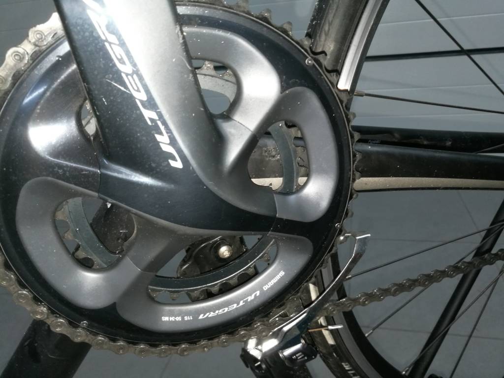

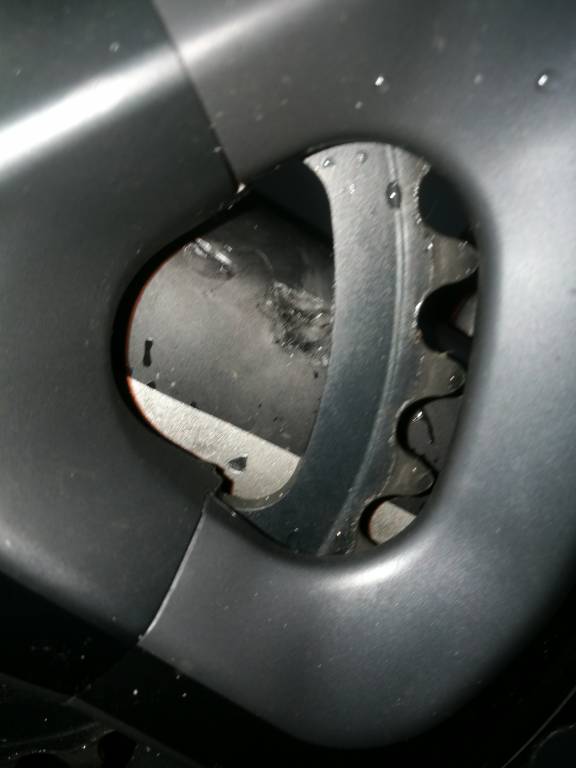

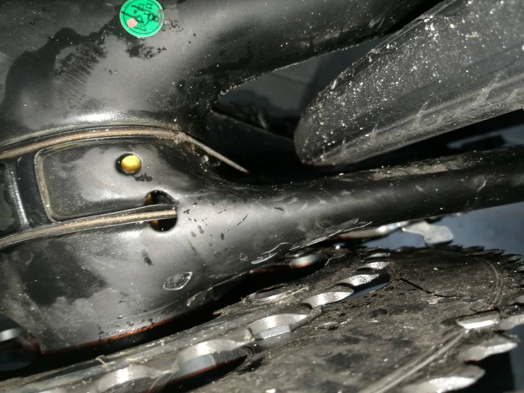

ZelekBARCA Opublikowano 3 Sierpnia 2019 Opublikowano 3 Sierpnia 2019 Witam dzisiaj mialem szlifa na szosie nic sie nie stalo ze mna i z rowerem tez nic chyba bo spadł mi łańcuch i zachaczyl o ramę tym sposoba ja przerysowal, można z tym spokojnie jeździć? To jest pekniecie czy odprysk? Oceńcie to.
Gość Opublikowano 3 Sierpnia 2019 Opublikowano 3 Sierpnia 2019 Odprysk farby ewidentnie ale wydaje mi się, że pod tym odpryskiem odrobina materiału została wyszarpana.
ZelekBARCA Opublikowano 3 Sierpnia 2019 Autor Opublikowano 3 Sierpnia 2019 Ale mozna normalnie jeździć prawda?
velaskez Opublikowano 3 Sierpnia 2019 Opublikowano 3 Sierpnia 2019 (edytowane) 44 minuty temu, ZelekBARCA napisał: Ale mozna normalnie jeździć prawda? Jeden rabin powie tak, inny powie nie. Możesz zanieść do specjalisty, albo jak masz blisko na jakąś politechnikę to do zakładu materiałoznawstwa/spawalnictwa żeby Ci za flaszkę zrobili badanie nieniszczące ultrasonografem, albo żeby zrobili zdjęcie rentgentowskie. Edytowane 3 Sierpnia 2019 przez velaskez
ZelekBARCA Opublikowano 3 Sierpnia 2019 Autor Opublikowano 3 Sierpnia 2019 No niestety do specjalistów mam daleko.
trollu Opublikowano 3 Sierpnia 2019 Opublikowano 3 Sierpnia 2019 czemu temat wprowadza w błąd? Można spróbować to zbadać ale wg mnie uszkodzenia są powierzchowne i rama będzie żyć. Kiedyś na demodayu Treka jeździłem carbonową Domane, widać że rowery nie miały lekko (typowe demówki krążące od sklepu do sklepu na wypożyczenie) i wszystko było ok
velaskez Opublikowano 3 Sierpnia 2019 Opublikowano 3 Sierpnia 2019 @ZelekBARCA I pęknięta rama w Treku wygląda tak
Accent_Szaj Opublikowano 3 Sierpnia 2019 Opublikowano 3 Sierpnia 2019 A usunąłeś przyczynę? Bo skutek zgadzam się z kolegami, odprysk. Carbony są wzmacniane włóknami,więc ja bym jeździł
Papynsky Opublikowano 3 Sierpnia 2019 Opublikowano 3 Sierpnia 2019 Penie tylko lakier, ale nie na 101%. Przydałyby się lepszej jakości zdjęcia, ale i tak przez internet nikt Ci tego tak nie sprawdzi.

TwardyBlaszak Opublikowano 3 Sierpnia 2019 Opublikowano 3 Sierpnia 2019 @ZelekBARCA zdemontuj korbę i sprawdź czy nie ma więcej strat. Oczyść, usuń odpadający lakier i wtedy też lepiej będziesz mógł się przyjrzeć uszkodzeniom. Dopiero wtedy będzie można ocenić straty i podjąć decyzję co dalej. Obecnie to trochę mało widać i ciężko cokolwiek stwierdzić a wróżyć z fusów nie warto.
Accent_Szaj Opublikowano 3 Sierpnia 2019 Opublikowano 3 Sierpnia 2019 Godzinę temu, Argi napisał: Carbony są wzmacniane włóknami Znaczy że oryginalne karbonowe ramy są wzmacniane włóknami karbonu.Może powstać odprysk,jak w takim wypadku(Spadł łańcuch),ale żeby rama pękła,to naprawdę trzeba się postarać. Ja po skróceniu mojej kierownicy,zrobiłem test na odciętych kawałkach.Test polegał na waleniu w nie młotkiem.Lakier odprysł,ale nie udało mi się rozwalić elementu na dwie części. Stąd wnioskuje,że uszkodzenie jest powierzchowne

SzpiceR Opublikowano 4 Sierpnia 2019 Opublikowano 4 Sierpnia 2019 A wracając do tematu - prawdopodobnie odprysk ale zdejmij korbę i obejrzyj dokładnie. Nooo i coś o czym chyba nikt nie wspomniał - to miejsce trzeba zabezpieczyć jakimś lakierem czy folią
