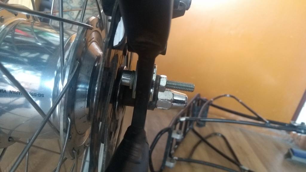

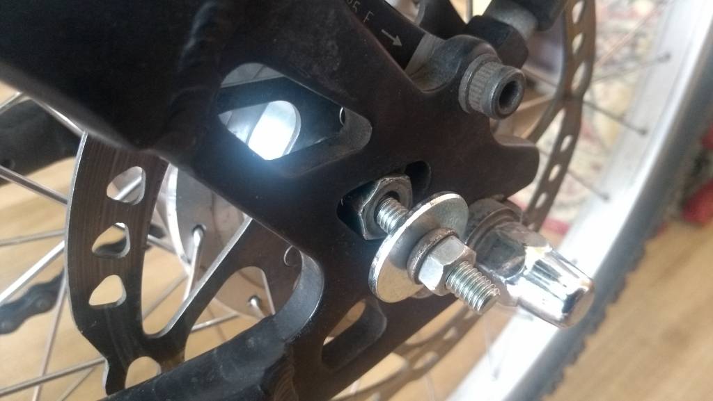

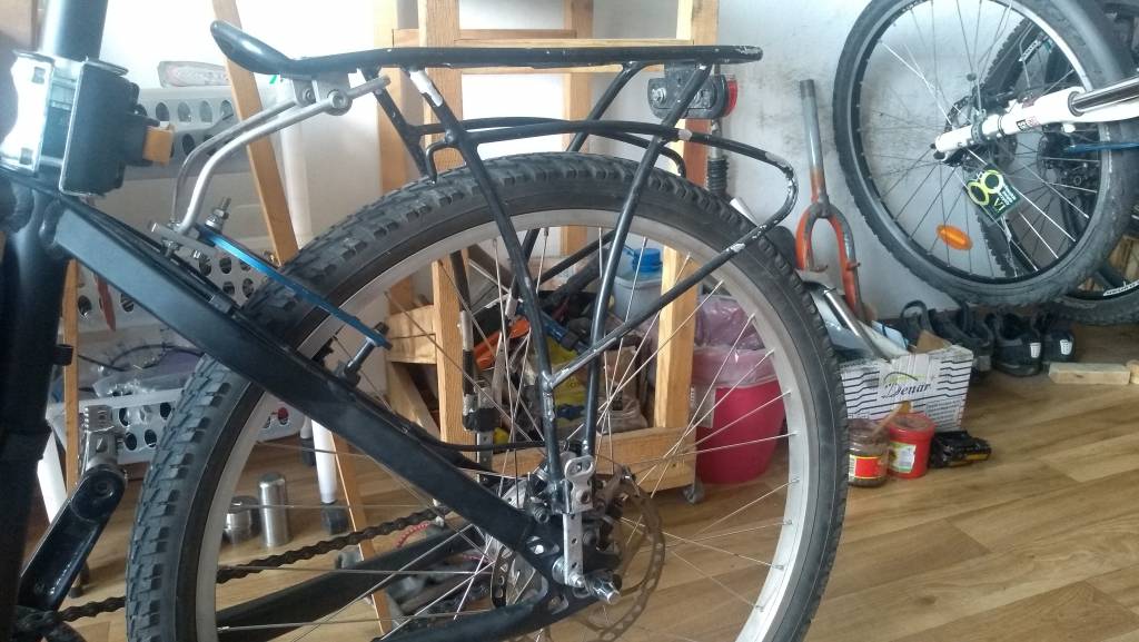

Nie dawno kupiłem ramę aby całkowicie przeorganizować i uprościć mój rower typu "wół roboczy". Rama jest bez mocowań na bagażnik, lecz jak to mówią nie ma rzeczy niemożliwych :)  Wykorzystałem ażur tylnych dropów, a poniższe zdjęcia więcej powiedzą.

Sprytnie :) z tą nakrętką(pewnie żeby kątów śruba nie łapała)
