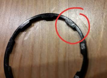

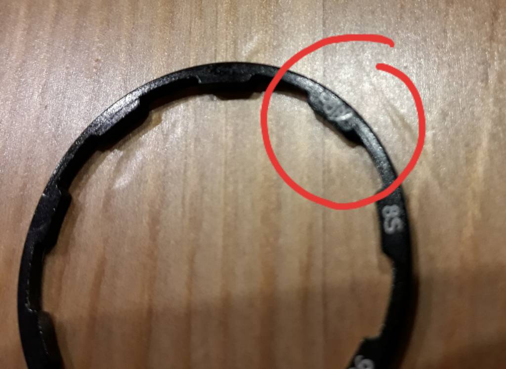

adam.bak1990@gmail.com Opublikowano 27 Kwietnia 2020 Opublikowano 27 Kwietnia 2020 W dniu 30.07.2019 o 13:51, PrzeLuka napisał: Dokładnie. Na podkładce powinny być wcięcia w które maja się wpasować nity łączące koronki kasety. Zwróć na to uwagę podczas montażu. Mam taką podkładkę. Do kasety z pająkiem chyba przypasuje ale kurcze do HG400 alivio bez pająka już nie bo nity będą przeszkadzać? https://allegro.pl/oferta/novatec-podkladka-do-kasety-8-9-10s-na-bebenek-11s-8863012351?utm_feed=aa34192d-eee2-4419-9a9a-de66b9dfae24&utm_source=google&utm_medium=cpc&utm_campaign=_UZSD_pla_sport_turystyka_rowery_akcesoria_sport_bicycles&ev_adgr=Rowery+i+akcesoria&gclid=EAIaIQobChMIq4r4u4qJ6QIVFM-yCh3z7wn-EAQYAyABEgLY3PD_BwE
Gość Opublikowano 27 Kwietnia 2020 Opublikowano 27 Kwietnia 2020 Tak, niestety podlinkowaną podkładkę powyginają nity kasety. Podkładka mimo wszystko spełni swoją funkcje ale szkoda powyginać taki kawałek amelinum za 13 zł 😉
adam.bak1990@gmail.com Opublikowano 27 Kwietnia 2020 Opublikowano 27 Kwietnia 2020 Jest jeszcze jakas podkladka od shitmano z wycięciami ale poki co mam kasetę na pająku. Ta z pająkiem chyba jej nie wygnie?
