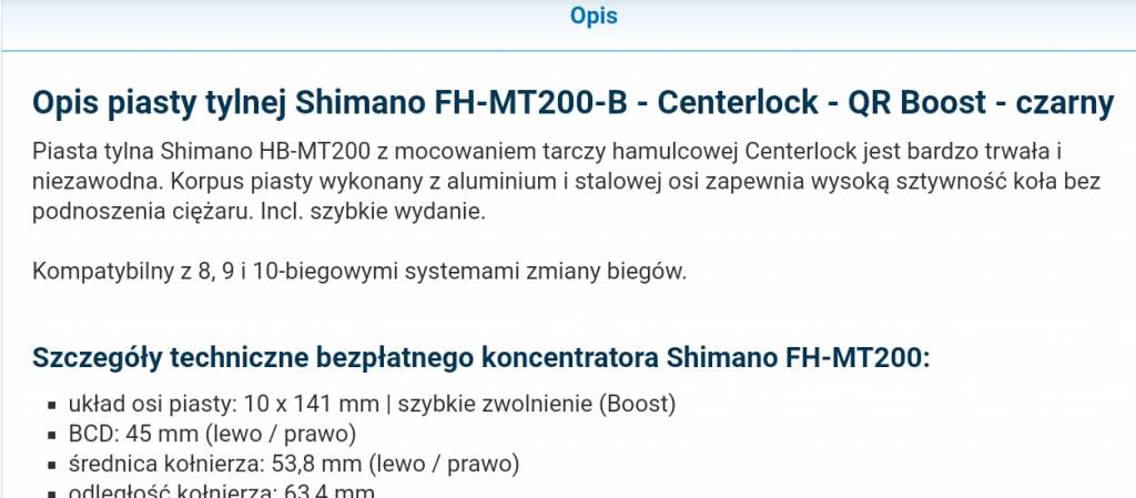

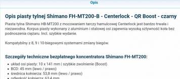

Kruk Opublikowano 27 Lipca 2019 Opublikowano 27 Lipca 2019 Tylko ta piasta od shimano to nic specjalnego, taniocha, nieopłacalne, ale jak wyjścia nie ma to fakt, wyjście jest.

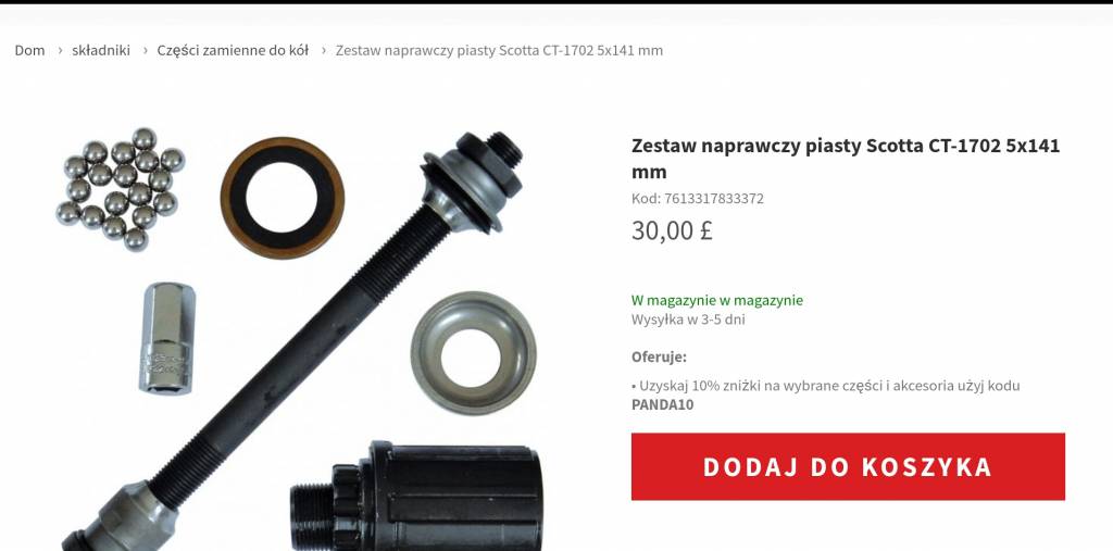

Kruk Opublikowano 27 Lipca 2019 Opublikowano 27 Lipca 2019 Próbuj, ale jeśli się coś wyrobiło to tylko wymiana wejdzie w grę. To jest trochę głupi standard taki pośrednik między 135x5 a 142x12
WściekłyDzik Opublikowano 27 Lipca 2019 Opublikowano 27 Lipca 2019 oczywiście że dostaniesz. Napisz do https://daveo.pl/ albo https://lemonbike.eu/ to ci poskładają co co będziesz chciał
