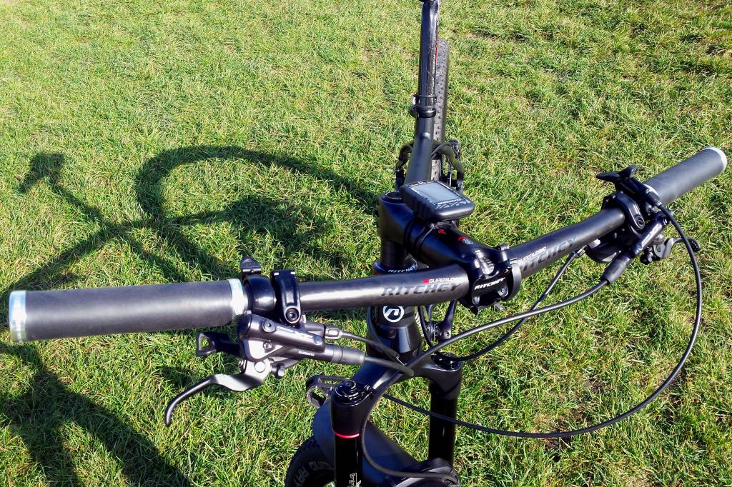

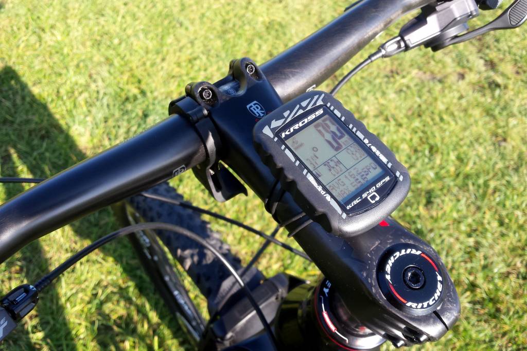

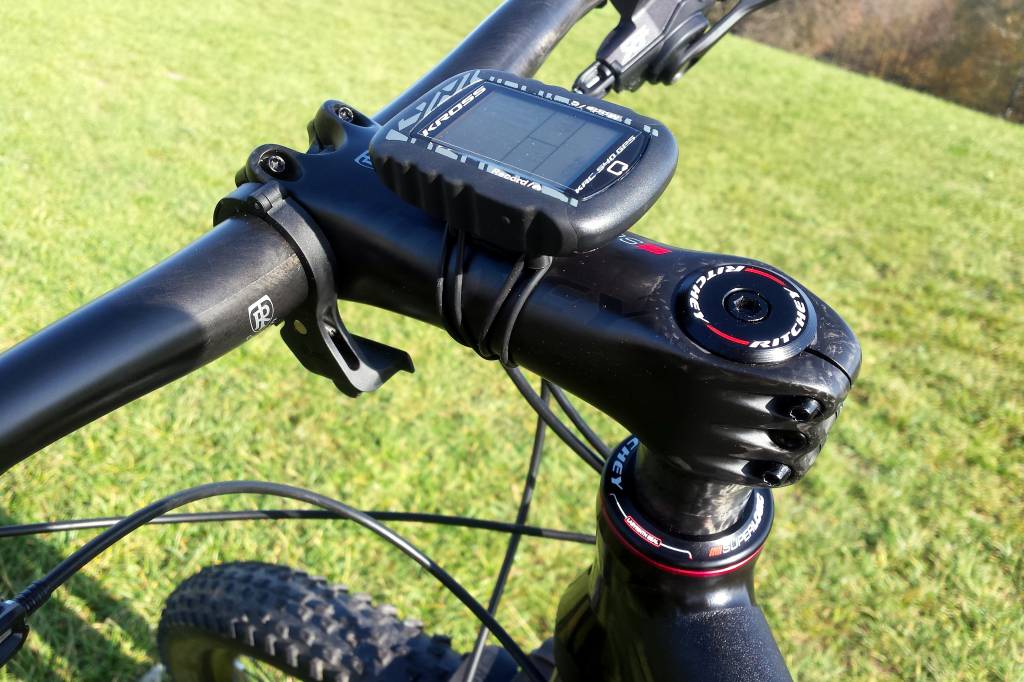

Accent_Szaj Opublikowano 8 Października 2019 Autor Opublikowano 8 Października 2019 (edytowane) Na przód poszedł dłuższy mostek i pod kątem -6st . Jestem po 1 testach. Rower wkoncu zachowuje się idealnie. Pod górę koło nie odrywa się nawet o mm. Pozycja jest bardziej płaska dzięki czemu rower jest szybszy. Natomiast w zakręt można wejeść z większą prędkością. Mostek jest karbonowy ,przez co waga nie zwiększyła się i co najważniejsze do kompletu z kierownicą Edytowane 8 Października 2019 przez Accent_Szaj 1
Rowerowa Szajba Opublikowano 8 Października 2019 Opublikowano 8 Października 2019 U mnie zabieg podobny. Mostek na minus i do razu lepsza jazda pod górę bo koło się nieodrywa U siebie akurat przy kierownicy długości 710 zamontowany mam mostek 80 mm oj zwinny sie zrobił w zakretach i to bardzo.

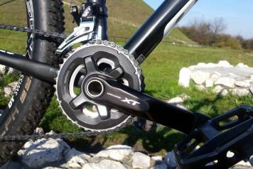

Accent_Szaj Opublikowano 11 Października 2019 Autor Opublikowano 11 Października 2019 (edytowane) Stało się!!! Dziś ,dzięki recenzji @Kruk wskoczył nowy support. Oczywiście na łożyskach ceramicznych TK878 TBT "Gorączka złota" trwa. To jest coś fantastycznego,wielkie słowa uznania dla @token_pl za stworzenie tak rewelacyjnego łożyska. Porównanie z Shimano XT MT800. Korba bez łańcucha,maksymalna siła 4,5 obrotu.Token po pierwszym liczeniu nie nadążyłem ,drugie 16 i 3/4,a i tak nie przyłożyłem takiej samej siły jak w przypadku XT Edytowane 12 Października 2019 przez Accent_Szaj 1

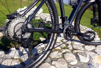

Accent_Szaj Opublikowano 28 Października 2019 Autor Opublikowano 28 Października 2019 (edytowane) Postanowiłem wrócić do poprzedniej kasety CS-M8000 (11-40).W związku z tym zmieniłem łańcuch na czarny Wybór padł na KMC DLC 11 . Ten łańcuch jest po prostu bezgłośny. Po złożeniu wszystkiego ,jak sobie tak stał i ślicznie wyglądał,postanowiłem,że wrzucę filmik z pracy napędu z nowym łańcuchem Edytowane 28 Grudnia 2019 przez Accent_Szaj
Gość Opublikowano 28 Października 2019 Opublikowano 28 Października 2019 Na prawdę masz ten rower na piko bello mi tam bardzo daleko do takiej perfekcjiZ reguły num jeżdżę i go tłuke nie wspomnę o drugim którego potrafię nie myć z dwa miesiące
ahaja Opublikowano 30 Października 2019 Opublikowano 30 Października 2019 Tak sobie oglądam filmik i ... nie za krótki ten łańcuch tak o jedno ogniwko? Sugeruję się tym co widać na skrajnych biegach.
Accent_Szaj Opublikowano 30 Października 2019 Autor Opublikowano 30 Października 2019 @ahaja Wg wzoru miał mieć 111 ogniw. Musi być pazysta liczba,czyli dodaje się 1. Co daje 112 i tyle dokładnie jest

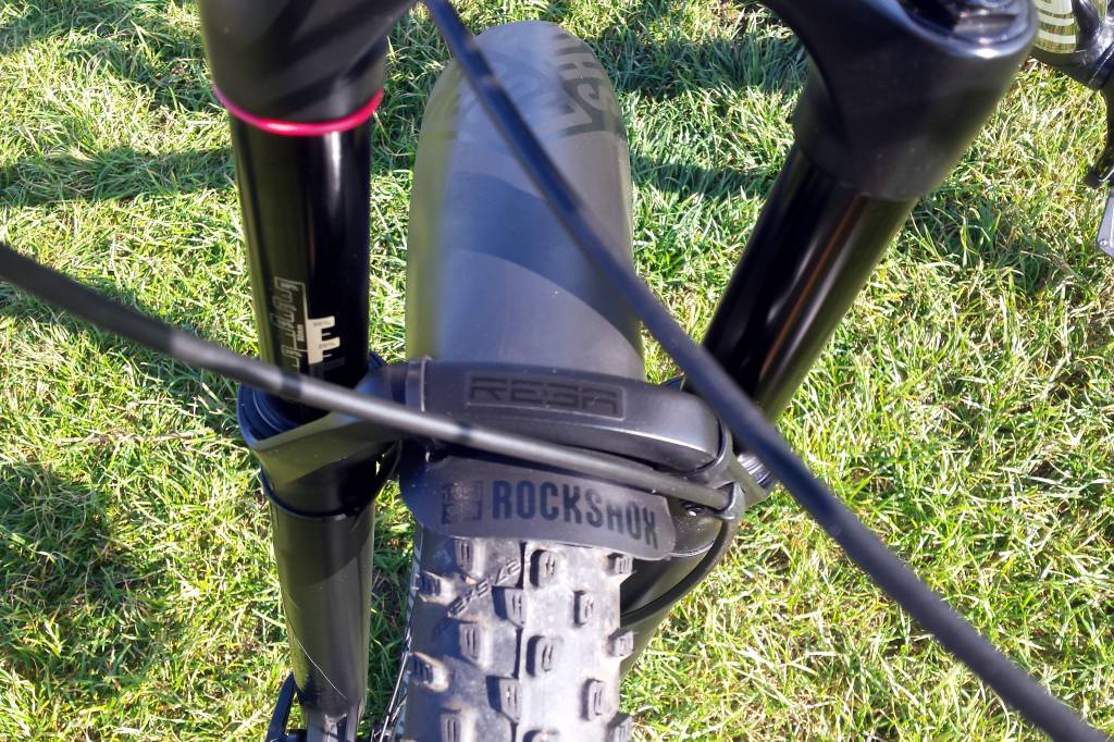

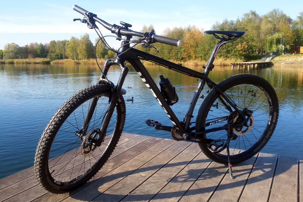

Accent_Szaj Opublikowano 30 Października 2019 Autor Opublikowano 30 Października 2019 (edytowane) Hehe. Macie niedowiarki fotki Dziś wskoczyły nowe nalepki na amora Edytowane 14 Lutego 2020 przez Accent_Szaj
CoolBreeze Opublikowano 30 Października 2019 Opublikowano 30 Października 2019 Hehe. Macie niedowiarki fotki A ile to w szajbusa wrzucić rower i na bulwary podjechać, heh Wysłane z mojego Redmi Note 5 przy użyciu Tapatalka
Accent_Szaj Opublikowano 31 Października 2019 Autor Opublikowano 31 Października 2019 W dniu 30.10.2019 o 15:49, CoolBreeze napisał: A ile to w szajbusa wrzucić rower i na bulwary podjechać, heh Czuję się inwigilowany Kamerę jakąsik mi przyczepili?Czy co? A tak na poważnie,to przy tym smogu,to takie zachowanie byłoby dziś w 100% do obrony 1
