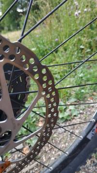

maniekBB Opublikowano 20 Lipca 2019 Opublikowano 20 Lipca 2019 Witam mam pytanie dzisiaj jeżdżąc przypaliłem tylny hamulec 😮 czy można dalej na tym jeździć ? Okładziny są kevlarowe .
Gość Opublikowano 20 Lipca 2019 Opublikowano 20 Lipca 2019 Klocki do wymiany, tarcza do czyszczenia a z hebli jak nie cieknie to nie powinno być problemu choć przelać układ świeżym płynem nie zaszkodzi.
Ares Opublikowano 20 Lipca 2019 Opublikowano 20 Lipca 2019 Klocki masz kiepskie bo wyglądają jak by się miały rozpaść. Sam efekt przypalenia jest dość częsty ewentualnie się zdarza. Nic się specjalnie z tym nie robi tylko jeżdzi dalej. Chyba, że nastąpił efekt zeszklenia na powierzchni klocka ale w takim układzie papier ścierny załatwia temat.
Kruk Opublikowano 20 Lipca 2019 Opublikowano 20 Lipca 2019 łooo Panie...to to kratery ma jak po meteorycie Klocki do wymiany, weź sobie kevlary lub ceramiki ze sklepu Szaja i po sprawie
maniekBB Opublikowano 21 Lipca 2019 Autor Opublikowano 21 Lipca 2019 Nic nie cieknie a olej się nie zagotował 😁 Dzięki za wskazówki 👍
User56sz Opublikowano 21 Lipca 2019 Opublikowano 21 Lipca 2019 A jak to sprawiłeś? Hamulec to podstawa bezpieczeństwa.
maniekBB Opublikowano 21 Lipca 2019 Autor Opublikowano 21 Lipca 2019 Wiem że to podstawa bezpieczeństwa ano zjeżdżałem z góry a ze nie szarżuje to większości hamowałem i stąd się przypaliły
Kruk Opublikowano 21 Lipca 2019 Opublikowano 21 Lipca 2019 Oo to też ważne spostrzeżenie, hamuje się albo razem przód i tył, albo przód z wysunięciem ciała za siodło. Tylny raczej służy do do hamowywania niż samego ostrego hamowania.
maniekBB Opublikowano 21 Lipca 2019 Autor Opublikowano 21 Lipca 2019 co do metody hamowania to raczej tył ale przedni hamulec też był w użyciu ale jak widać nie dość skutecznie .

Gość Opublikowano 22 Lipca 2019 Opublikowano 22 Lipca 2019 W dniu 20.07.2019 o 18:56, maniekBB napisał: Witam mam pytanie dzisiaj jeżdżąc przypaliłem tylny hamulec 😮 czy można dalej na tym jeździć ? Okładziny są kevlarowe . Klocki wyglądają jak chińskie w mojej hulajnodze - też się na nich takie kratery robią. Na szczęście dzisiaj przyjdzie do mnie nowy zacisk, to będę mogła wstawić dobrej jakości klocki. 5 godzin temu, Kruk napisał: To są okładziny Kevlarowe ze sklepu Szaja, z tego co mi Kolega napisał. Będzie pisał do sklepu, może felerny model dostał. Mam nadzieję, że to jednostkowy przypadek, bo też zamówiłam kevlarowe klocki od Szaja.
maniekBB Opublikowano 22 Lipca 2019 Autor Opublikowano 22 Lipca 2019 Może ja miałem pecha i dostałem felerne klocki,może jakaś taka partia wyszła i mnie się dostało . A dzisiaj na tył zamontowałem nowe klocki metaliczne kls zobaczę jak się będą sprawować w terenie 👀
Ares Opublikowano 22 Lipca 2019 Opublikowano 22 Lipca 2019 Zamiast kupić coś sprawdzonego typu EBC metaliczne to kupujecie jakąś padaczkę. Nie rozumiem was ludzie. Rozumiem wpływ reklamy czy czyjejś sugestii ale są jakieś granice stwarzania sobie problemów...
Gość Opublikowano 23 Lipca 2019 Opublikowano 23 Lipca 2019 Tutaj poierem AresaSam używam w rowerach klocki EBC i sprawdzają się bardzo dobrze
Kruk Opublikowano 23 Lipca 2019 Opublikowano 23 Lipca 2019 Z drugiej strony to każde klocki można zajechać jak się nie umiejętnie hamuje
