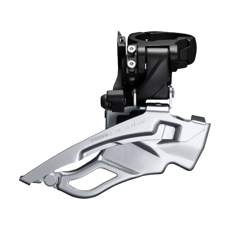

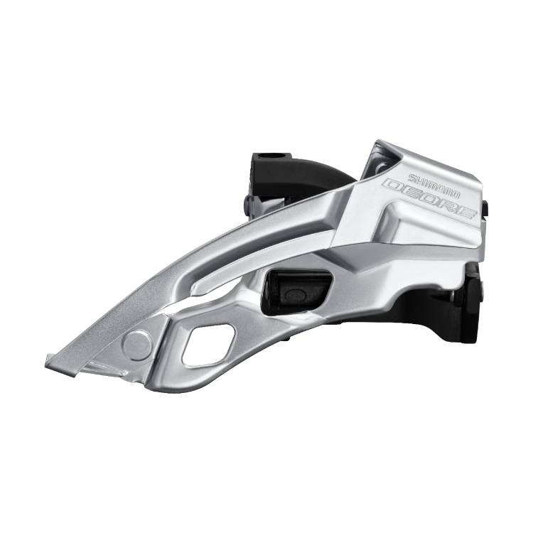

Skiper78 (maciej) Opublikowano 31 Października 2022 Opublikowano 31 Października 2022 A ja przymierzam się do wsadzenia korby trekkingowej 3x10 gdzie z tyłu mam 11/46 a z przodu oryginalnie 30. Wiem że będę musiał uważać przy zmianie bo przerzutka nie ogarnie dużego blatu z przodu i dużego z tyłu ale to już technika zmiany przełożeń troche mam opanowaną, poza tym powinno być ok. Zależy mi na prędkości na asfalcie i podjazdach w terenie myślę że się uda, taki mix mtb i trekinga w Trek Excalibur z 2021r. Mam jedną zagadkę jaki sposób mocowania wybrać przedniej bo są 2, wiecie może czym się kierować przy wyborze mocowania?
