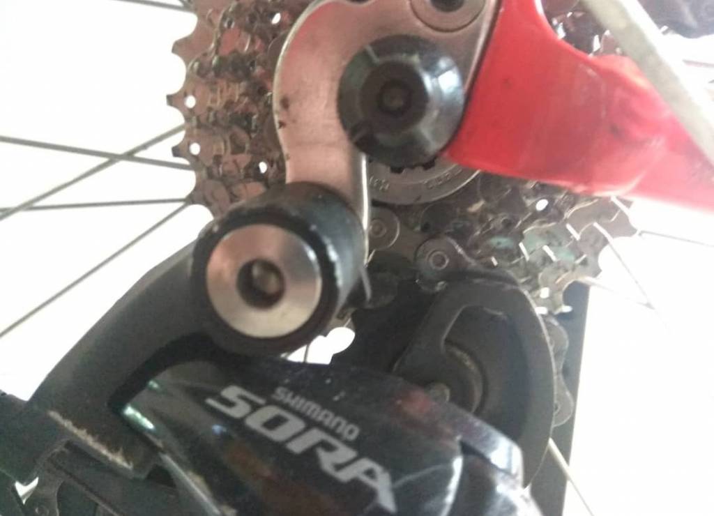

fisiek Opublikowano 17 Lipca 2019 Opublikowano 17 Lipca 2019 Witam. Po wymianie i skróceniu łańcucha, przy jeździe na małym blacie z przodu wózek przerzutki strasznie skacze (przód-tył) coś ala zrywanie. Co mogło pójść nie tak? Czy łańcuch może być nadal za długi? Dodam filmik z jazd na którym widać o co mi chodzi. Skrócałem metoda pokazana w rowerowych poradach. Czy łańcuch może być za długi? Z góry dziękuje.
elmapeto Opublikowano 17 Lipca 2019 Opublikowano 17 Lipca 2019 Nic nie widzę na tym filmie. Jak Ci łańcuch podrzuca może też być tak ,że bębenek się przycina.
fisiek Opublikowano 17 Lipca 2019 Autor Opublikowano 17 Lipca 2019 a jest to możliwe tylko na małym blacie? Bo dzieje se tak tylko na nim
elmapeto Opublikowano 17 Lipca 2019 Opublikowano 17 Lipca 2019 W sumie chyba nie. Działo by się tak na wszystkich.
fisiek Opublikowano 17 Lipca 2019 Autor Opublikowano 17 Lipca 2019 Więc myśle, że może to wina zbyt luźnego łańcucha skoro mały blat go nie napina
elmapeto Opublikowano 17 Lipca 2019 Opublikowano 17 Lipca 2019 Wrzuć z przodu mały, z tył też najmniejszy i zobacz jak to wygląda . Wózek nie powinien się łańcuchem stykać na prostej.
leejoonidas Opublikowano 17 Lipca 2019 Opublikowano 17 Lipca 2019 Przeczytaj sobie temat pod tytułem "Sora R3000 długi wózek - wymiana sprężyny" który znajdziesz w dziale przerzutki tylne, po jego przeczytaniu może jakieś wnioski wyciągniesz.
