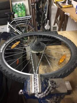

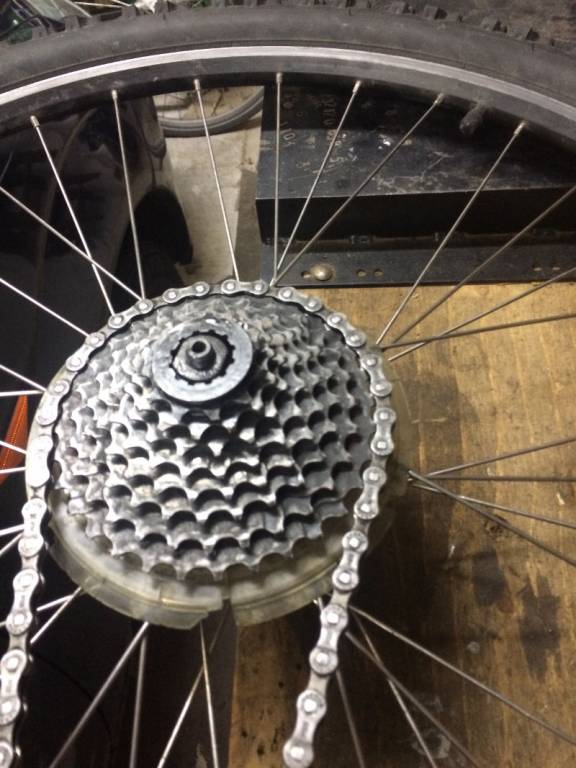

izik461 Opublikowano 15 Lipca 2019 Opublikowano 15 Lipca 2019 Dzień dobry, chciałem wymienić kasetę Shimano Alivio w moim GT Avalanche. Zablokowałem więc zębatki łańcuchem (trzymanym przez imadło), założyłem klucz do kaset i zacząłem odkręcać. Odkręcania nie było, a jedynie przeskakiwanie (chyba puszczał bębenek). Czy znacie sposoby na odkręcanie zapieczonej/zbyt mocno przykręconej nakrętki kasety podczas gdy (chyba) bębenek przeskakuje. P.S. Nigdy więcej nie oddam roweru do serwisu - to oni przykręcili kasetę chyba 4 tonami, zamiast 40Nm. Dzięki i pozdrawiam
elmapeto Opublikowano 15 Lipca 2019 Opublikowano 15 Lipca 2019 Przy odkręcaniu najpierw tak przeskakuje. Kręć dalej. Bębenek odkręca się w inny sposób ,więc spokojnie.
Gość Opublikowano 15 Lipca 2019 Opublikowano 15 Lipca 2019 Pokaż jak odkręcasz tą kasetę, bo coś mi to nie gra.
Kruk Opublikowano 15 Lipca 2019 Opublikowano 15 Lipca 2019 (edytowane) A używasz bacika? to takie coś: https://allegro.pl/oferta/bike-hand-yc-501a-bat-bacik-do-kaset-i-wolnobiegow-7799377330?utm_source=google&utm_medium=cpc&utm_campaign=_UZSD_pla_sport_turystyka_rowery_akcesoria&ev_adgr=Rowery+i+akcesoria&gclid=Cj0KCQjwyLDpBRCxARIsAEENsrKrX2CVto59IyCBgOUplrFX8mfjcRQQo-f43TPpvH9oaLLc2eRFIoQaAkEVEALw_wcB W ogóle wiesz ja się odkręca kasetę z bębenka ? Dla mnie takie kombinowanie z łańcuchem i imadłem jest trochę robienie sobie pod górę. Weź bacik, klucz, daj jakąś rurę na klucz ( większa dźwignia)i powinno pójść. Chyba że coś się rozleciało i bębenek dead. Edytowane 15 Lipca 2019 przez Kruk
Gość Opublikowano 16 Lipca 2019 Opublikowano 16 Lipca 2019 Przy dociąganiu kasety jest takie "trrryyyt" i przy odkręcaniu na początku też. Niczym się nie przejmuj, tylko odkręcaj.
Kruk Opublikowano 16 Lipca 2019 Opublikowano 16 Lipca 2019 To "trryyyt" jak Sziva zauważyła to te wypustki na kapslu od kasety chrupią, one własnie służą temu by kaseta się sama nie odkręcała.
izik461 Opublikowano 17 Lipca 2019 Opublikowano 17 Lipca 2019 (edytowane) "Dajcie mi punkt oparcia, a poruszę Ziemię". W moim przypadku potrzebowałem większej dźwigni. Dziękuję wszystkim za podtrzymanie mnie w racji, że robiłem dobrze. Moje stanowisko pracy składało się z (patrz: zdjęcia załączone): - imadła - starego łańcucha - klucza do kaset - rury od odkurzacza - spokoju w garażu z dala od świata i krzyków małżonki - prysznica nakrętki w WD-40 i odczekaniu 2 dób. Po zastosowaniu rury od odkurzacza (120cm) jako przedłużenie klucza (30cm) stałem się nagle 4 razy silniejszy i sforsowałem nakrętkę. Przeskakiwanie był wynikiem tego, że stary łańcuch ślizgał się po starej kasecie (trzaski, pojedyńcze, głośne, z dużą amplitudą). Łańcuch spiąłem mocno wokół kasety i przeskakiwanie ustąpiło. Po usłyszeniu charakterystycznego delikatnego "trrrr" wiedziałem, że nakrętka puściła. Bębenek bez szwanku. Teraz tylko okazało się, że w korbie mam 1 zębatkę do wymiany (czy w korbie można wymieniać pojedyńcze zębatki?), bo łańcuch czasami po niej skacze, ale to już inna historia. Korbę poprzednio skręcałem sam, więc nie będzie problemu ze zbyt silnym przykręceniem. Dziękuję Wam wszystkim! EDIT: Bacik zamówiony i będzie do kolejnych wymian. Edytowane 17 Lipca 2019 przez izik461
