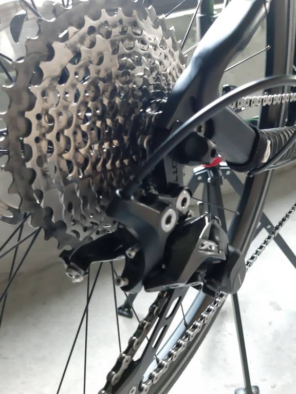

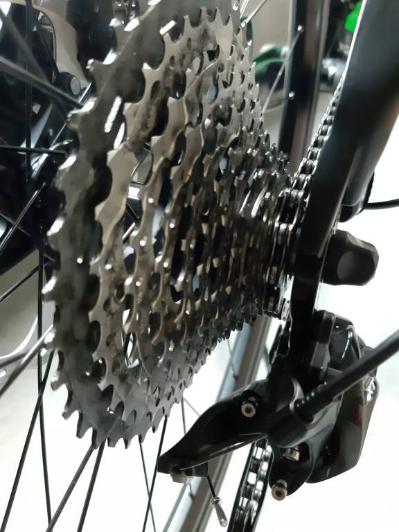

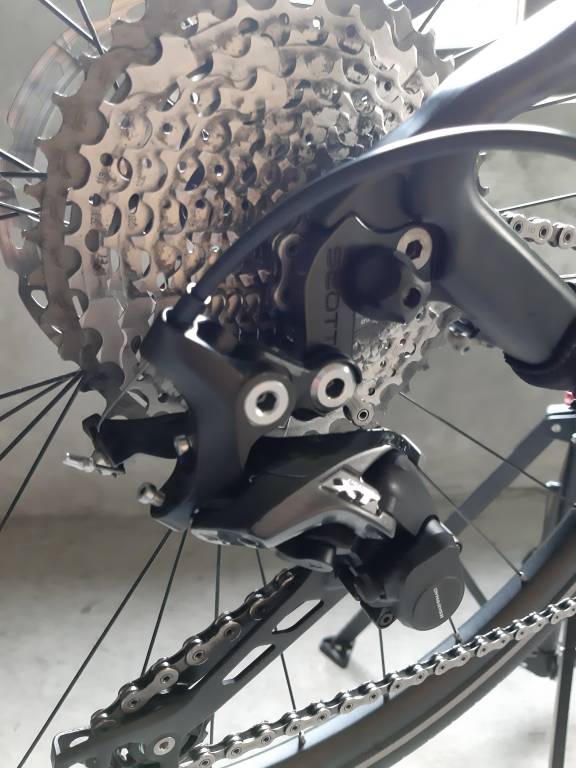

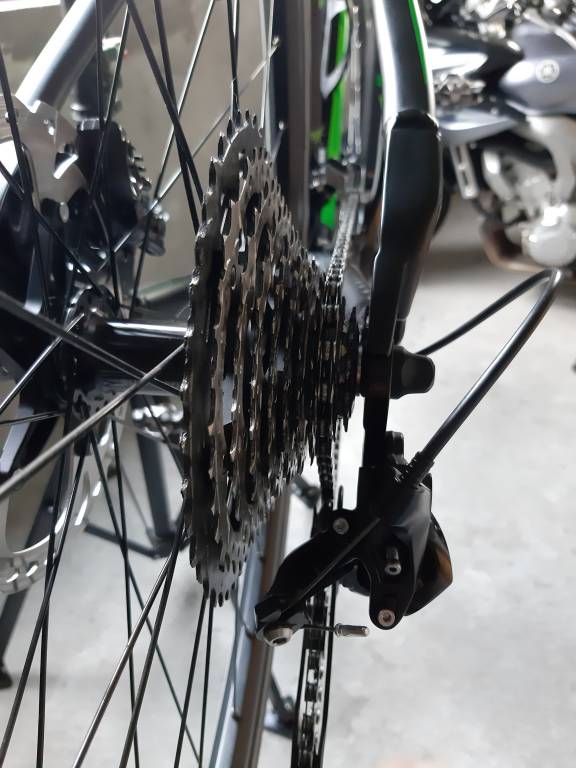

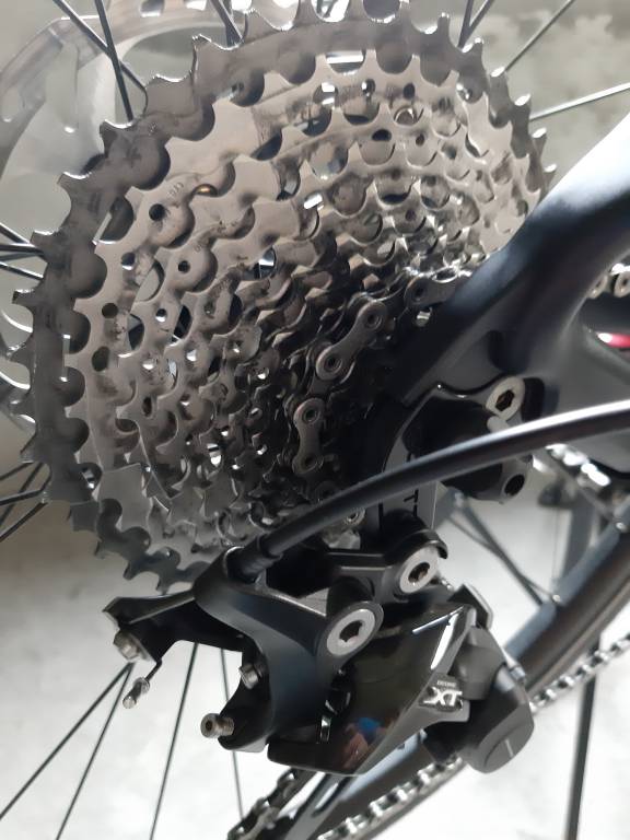

Paul_Sz Opublikowano 13 Lipca 2019 Autor Opublikowano 13 Lipca 2019 @Kruk chyba obserwuję to samo, czyli lekkie zawahanie przy przejściu na 15T... Kilka fotek w załączniku, zrobiłem również filmik (*.mp4) ale nie wiem jak go tutaj dodać. Ktoś podpowie?
Kruk Opublikowano 13 Lipca 2019 Opublikowano 13 Lipca 2019 Wiesz, ze zdjęć nic nie widać że jest nie tak, może zacisk mocniej dociśnij heheh spróbuj nakręcić filmik jak coś
Paul_Sz Opublikowano 13 Lipca 2019 Autor Opublikowano 13 Lipca 2019 Filmik już nakręciłem ale nie wiem jak go dodać, bo forum nie akceptuje rozszerzenia *.mp4. Zacisk dociśnięty na maksa, hak również
Kruk Opublikowano 13 Lipca 2019 Opublikowano 13 Lipca 2019 Tak jakby z 15T na 13 T leciutko się waha łańcuch i na ułamek sekundy staje na zębach tak to to?
