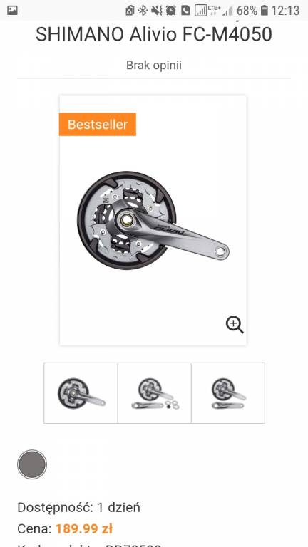

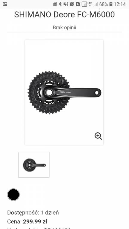

W swoim rowerze (Kross Level R1 '17) chciałbym wymienić mechanizm korbowy na nieco sztywniejszy, dlatego muszę oczywiście wymienić suport na BSA, a wraz z nim korbę z jakiejś fabrycznej kwadratowej korby na korbę dwuczęściową. I tu mam pytania:

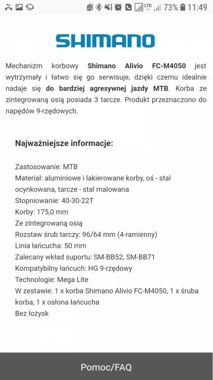

1)Producent Shimano mówi, że korba Alivio jest kompatybilna z łańcuchem 9-rzędowym.
1706941759_Screenshot_20190710-114957_SamsungInternet.thumb.jpg.c1da2a30dac33d4f5d1f8717043703df.jpg
Posiadam napęd 3x8. Czy coś się stanie, jeśli mimo to założyłbym tą korbę lub korbę Deore?
2)Zastanawiam się, którą korbę kupić?
Alivio M4050
czy Deore M6000?
Wyjaśnienie: Jeżdżę dosyć dużo oraz intensywnie, głównie asfalt, ale często również offroad tj. szutry, bardzo nierówne, czasem dziurawe drogi, odcinki leśne i wiejskie. Jeżdżę ok. 650km/msc.
3) Czy na coś dodatkowo zwrócić uwagę? Co może pójść nie tak? Ogólnie jeśli ktoś wie o czymś ważnym, prosiłbym o podzielenie się informacją.

Spokojnie Ci 9 rzędowa korba podejdzie pod 8 rzędowy napęd :)
Deorka będzie nieco lżejsza od Alivio, a tak to to samo.Stopniowanie na korbie mogą być inne :)
  • Pomógł 1
Używałem Alivio 4050 z napędem 8rz. Bez problemu działało.
  • Pomógł 1
