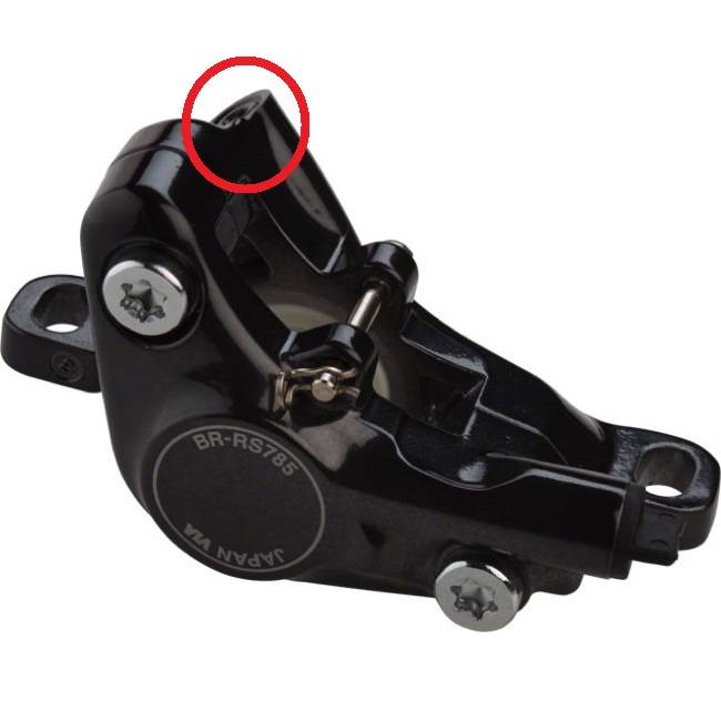

Hubert Pułtorak Opublikowano 9 Lipca 2019 Opublikowano 9 Lipca 2019 Witam wszystkich czy ktoś posiada linka jak te zaciski odpowietrzyć na YT jest pełno filmów ale nie z tym modelem inne posiadają te śruby odpowietrzające w zacisku a ten model nie posiada takich i mam problem
MiśTed Opublikowano 10 Lipca 2019 Opublikowano 10 Lipca 2019 Wrzuć zdjęcie tego zacisku. Skoro to zacisk hydrauliczny to musi być możliwość odpowietrzania.
Gość Opublikowano 10 Lipca 2019 Opublikowano 10 Lipca 2019 Shimano rs685Na zdjęciu na zacisku widoczny odpowietrznik
MiśTed Opublikowano 10 Lipca 2019 Opublikowano 10 Lipca 2019 Dokładnie... Czyli żadnych czarów tam nie ma, i da się je normalnie odpowietrzyć.
Hubert Pułtorak Opublikowano 10 Lipca 2019 Autor Opublikowano 10 Lipca 2019 Przepraszam klamko-manetki to RS685 natomiast zaciski gdzie nie występuje ten odpowietrznik tylko śruba to BR-RS785
MiśTed Opublikowano 10 Lipca 2019 Opublikowano 10 Lipca 2019 Wpisz w google br-rs785 i wyskoczy Ci strona: bike.shimano.com > product na tej stronie wejdź w odnośnik: Podręcznik sprzedawcy 1 Tam jest cała instrukcja jak odpowietrzyć hamulce.
Hubert Pułtorak Opublikowano 10 Lipca 2019 Autor Opublikowano 10 Lipca 2019 10 minut temu, MiśTed napisał: Wpisz w google br-rs785 i wyskoczy Ci strona: bike.shimano.com > product na tej stronie wejdź w odnośnik: Podręcznik sprzedawcy 1 Tam jest cała instrukcja jak odpowietrzyć hamulce. Dziękuję za pomoc przekopałem YT i nie znalazłem filmu z tym zaciskiem a nie pomyślałem żeby sprawdzić na stronie shimano

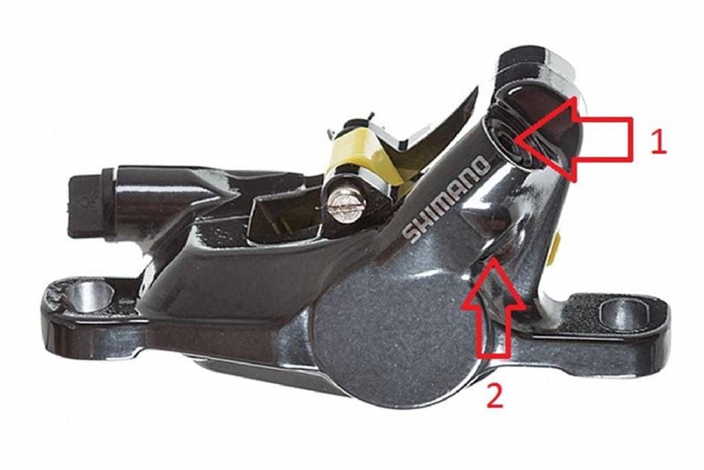

Kruk Opublikowano 10 Lipca 2019 Opublikowano 10 Lipca 2019 To tak: 1. to śrubka którą odkręcasz po podpięciu wężyka ze strzykawką z olejem 2.tam jest gumowa zaślepka pod którą jest wentyl na wężyk Najpierw ściągasz osłonkę gumową, podpinasz wężyk ze strzykawką, a potem odkręcasz śrubkę i tyle
Hubert Pułtorak Opublikowano 10 Lipca 2019 Autor Opublikowano 10 Lipca 2019 9 godzin temu, Kruk napisał: To tak: 1. to śrubka którą odkręcasz po podpięciu wężyka ze strzykawką z olejem 2.tam jest gumowa zaślepka pod którą jest wentyl na wężyk Najpierw ściągasz osłonkę gumową, podpinasz wężyk ze strzykawką, a potem odkręcasz śrubkę i tyle Dziękuję brakuje mi jeszcze tylko jednej rzeczy tego dystansu resztę mam żeby odpowietrzyć jak go nigdzie nie dostanę to włożę coś innego
Kruk Opublikowano 10 Lipca 2019 Opublikowano 10 Lipca 2019 Dystansu? W sensie tego żółtego klocka do odpowietrzania?
Hubert Pułtorak Opublikowano 10 Lipca 2019 Autor Opublikowano 10 Lipca 2019 52 minuty temu, Kruk napisał: Dystansu? W sensie tego żółtego klocka do odpowietrzania? Tak tego klocka
Kruk Opublikowano 10 Lipca 2019 Opublikowano 10 Lipca 2019 Mogę Ci go dać za darmo mam ich parę w domu nie mniej klocek z czegoś twardego o szerokości 10-10,5mm da radę Cokolwiek by się nadało, parę klocków lego połączonych też da radę
Gość Opublikowano 11 Lipca 2019 Opublikowano 11 Lipca 2019 Jednak zawsze polecam odpowietrzenia na tarczy jest najlepiejSzczególnie gdy np mamy już używane klocki wtedy na pewno generują inna odległość tloczka od tarczy niż ten żółty klocek który jest w zestawie
Hubert Pułtorak Opublikowano 11 Lipca 2019 Autor Opublikowano 11 Lipca 2019 9 godzin temu, Kruk napisał: Mogę Ci go dać za darmo mam ich parę w domu nie mniej klocek z czegoś twardego o szerokości 10-10,5mm da radę Cokolwiek by się nadało, parę klocków lego połączonych też da radę Chętnie bym kupił 1 sztukę
