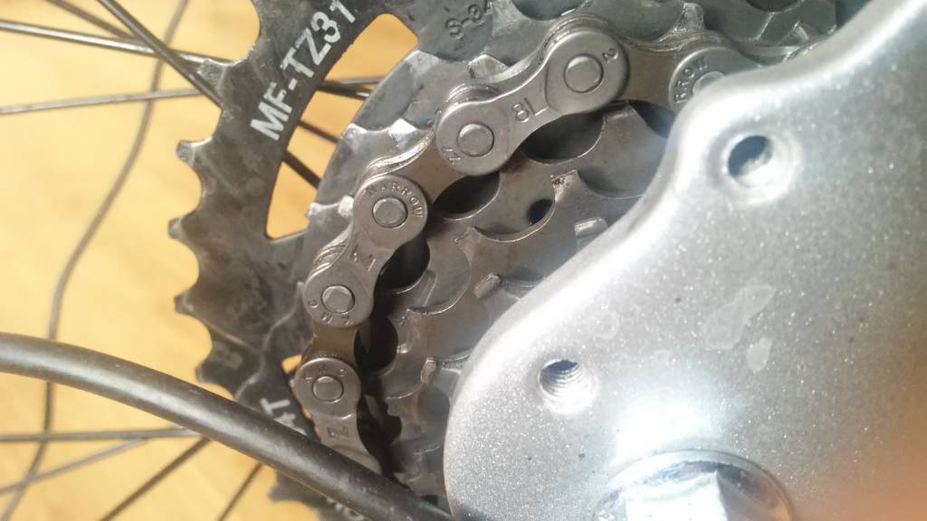

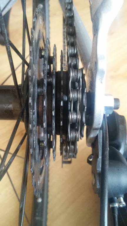

Karolinkaa Opublikowano 7 Lipca 2019 Opublikowano 7 Lipca 2019 Cześć, mam problem z niewpadającym na odpowiednią zębatkę łańcuchem(zdjęcie). Mam indeksowną manetkę Shimano A050.. Zauważyłam, że "klik" manetki następuje pomiędzy przełożeniem 5- 6 i wydaje mi się, że w tym tkwi problem. W jaki sposób wyregulować manetkę? Czy może problem leży w czymś innym. Dodam tylko, że właśnie wymieniłam łańcuch.
seraph Opublikowano 7 Lipca 2019 Opublikowano 7 Lipca 2019 Popuść linkę śrubą baryłkową przy przerzutce lub manetce. Żeby poluzować musisz wkręcić śrubę, ale na początek nie więcej niż pół obrotu i zobacz co się stanie. Na starym łańcuchu działało?
Karolinkaa Opublikowano 7 Lipca 2019 Autor Opublikowano 7 Lipca 2019 Tak, na starym nie było takiego problemu. Wszystkie przełożenia dobrze wchodziły. Teraz mam taki problem tylko przy przełożeniu 5-6. Śrube baryłkową mam tylko przy przerzutce, przy manetce nie ma. Nie mogę znaleźć instrukcji jak regulować klik w manetce SL-A050. Dlaczego mam poluzować śrubę baryłkową, jeżeli taki problem występuje tylko przy przeł. 5-6?
seraph Opublikowano 7 Lipca 2019 Opublikowano 7 Lipca 2019 Nie da się regulować "klików" w żadnej manetce. Radzę spróbować regulacji baryłką, bo jest możliwe, że linka jest jednak ciut za mocno napięta i akurat w tym miejscu daje o sobie znać, a na innych biegach to przesunięcie jakimś cudem nie gra takiej roli. Różne cuda już widziałem przy regulacji, a spróbować nie zaszkodzi.
mareq Opublikowano 8 Lipca 2019 Opublikowano 8 Lipca 2019 Ja robię tak: na najmniejszej i największej koronce ustawiam przerzutkę za pomocą ograniczników. Potem sprawdzam jak wchodzą poszczególne biegi. Jak nie chce wskakiwać na najmniejszą lub największą koronkę to koryguję baryłką. Na koniec delikatna korekta baryłką, żeby łańcuch nie tarł w wymaganym zakresie przełożeń.
