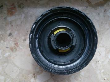

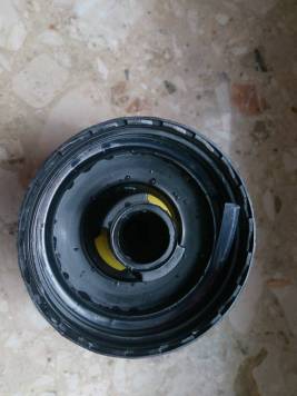

Greyo Opublikowano 5 Lipca 2019 Opublikowano 5 Lipca 2019 Trochę biłem się z tym czy opisać to na forum, bo użycie wężyka do poprawy uszczelnienia może wydawać się głupie. No ale, mamy teraz szczyt sezonu, jest ciepło a momentami wręcz żar leje się z nieba i bidon jest potrzebny. Wszystko zaczęło się od tego, że zakupiłem okazyjnie bidon wraz z uchwytem. Dopiero podczas jazdy zauważyłem, że mój topeak przecieka i ogólnie nie jest za szczelny. Ale przechodząc do meritum, do uszczelnienia wykorzystałem wężyk zakupiony w aptece, dokładnie chodzi o zestaw do przetaczania płynów ( koszt tego zestawu to 1,20 zł, słownie złoty dwadzieścia groszy ). W tym zestawie jest miękki wężyk, który można wpasować w rowek który jest w nakrętce. W ten rowek przy wkręcaniu wchodzi kołnierz butelki, i w tym miejscu trzeba uszczelnić bidon. U mnie to pomogło, zalewam teraz bidon do pełna i jest ok . Na koniec jedna uwaga: Zamontowanie tego wężyka nie poprawia sytuacji od razu. Trzeba na dzień lub dwa mocno dokręcić nakrętkę po to, żeby uszczelnienie się ułożyło w rowku. Poniżej fotki jak to wygląda. 3
Csaga Opublikowano 27 Sierpnia 2019 Opublikowano 27 Sierpnia 2019 Od dawna męczy mnie ten temat i zdaje się że będzie już w końcu zamknięty Nie wiem jak na to wpadłeś, ale efekt końcowy... brak słów 🙃 Aktualnie mam bidony Zefal Magnum i rurka pasuje jak ulał 1
Greyo Opublikowano 29 Sierpnia 2019 Autor Opublikowano 29 Sierpnia 2019 Csaga cieszę się, że pomogło Na pomysł wpadłem przez przypadek, bo do uszczelnienia takich połączeń w sklepie nic nie ma (w sensie uszczelek) i trzeba radzić sobie samemu. No to będzie już druga firma 'bidonowa' , gdzie można wykorzystać wężyk
