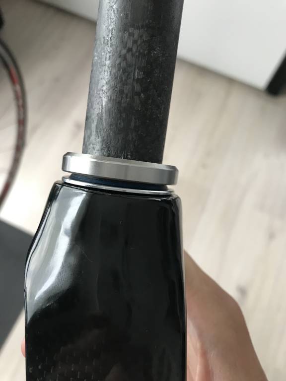

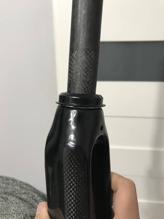

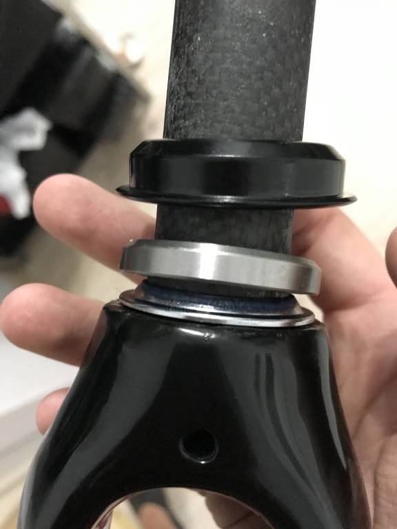

 Cześć. Planuje zamontować w swoim rowerze nowy widelec i zakupiłem stery maszynowe necco. Czy to jest normalne, ze między bieżnia a łożyskiem jest taka przerwa? Wydaje mi się ze powinno to być bardziej spasowane.
Może bieżnia nie do końca jest nabita?
Wyglada to tak jakby bieżnia nie pasowała do łożysk, ale to przecież nie możliwe...

A pytanie jak sama bierzni składała się z łożyskiem?
skoro bierznia się nabiła i z tego co widać całkiem ładnie, to znaczy że ma być :)

nie wiem co to za stery, ale może łożyska nie są takie same i po prostu dałeś górne na dół
Według mnie dolna bieżnia jest ewidentnie za wysoka lub nie od tych sterów. Luz powinien być mniejszy bo nie ma technicznego uzasadnienia dla tak wielkiej przerwy. Taka przerwa to pożywka dla brudu.
Godzinę temu, piter614 napisał:
że łożysko ma się spierać na samym widelcu bez tej bierzni
To łożyska maszynowe skośne (stożkowe). Żeby móc osadzić takie łożysko bez bieżni podkładowej musi istnieć luz pomiędzy wewnętrzną bieżnią a zewnętrzną.
przykładowe obrazki wyłącznie w celach wizualizacji
Można to sprawdzić nawet optycznie kładąc łożysko na równej i płaskiej powierzchni - powinien być prześwit między zewnętrzną bieżnią a podłożem (na powyższym przykładzie to będzie przesuniecie wymiaru C w stosunku do wymiaru T). Wtedy takie łożysko będzie można położyć bezpośrednio na widelcu, choć tego nie zalecałbym, szkoda widelca, szczególnie karbonowego. Bieżnia podkładowa jest po to, żeby umożliwić pracę łożyska przy minimalnym luzie, przenieść obciążenie na większą powierzchnię i zminimalizować ryzyko uszkodzenia widelca.
