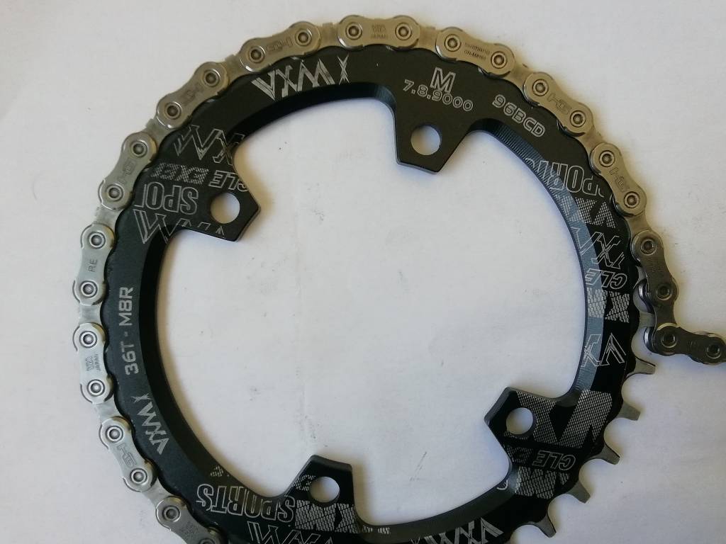

leejoonidas Opublikowano 4 Lipca 2019 Opublikowano 4 Lipca 2019 Ostatnio pojawiły się nowe napędy dwunastorzędowe od Shimano, prawdopodobnie część osób będzie chciała przejść na ten napęd w najbliższym czasie. Wiele osób będzie próbowała to zrobić tańszym kosztem wykorzystując do tego starą korbę z poprzedniego napędu. Dzisiaj próbowałem założyć łańcuch 12s od Shimano na przednią zębatkę narrow- wide model slx m7000, niestety ale łańcuch nijak nie chciał się ułożyć na zębatce, dopiero na lekko zużytej zębatce z Chin siadł z małą pomocą. Moje spostrzeżenie i informacja dla innych jest taka że przechodząc na nowe napędy dwunastorzędowe od Shimano trzeba będzie brać kompletny napęd lub zrobić drobną modyfikację przedniej zębatki tak aby łańcuch prawidłowo się na niej ułożył.

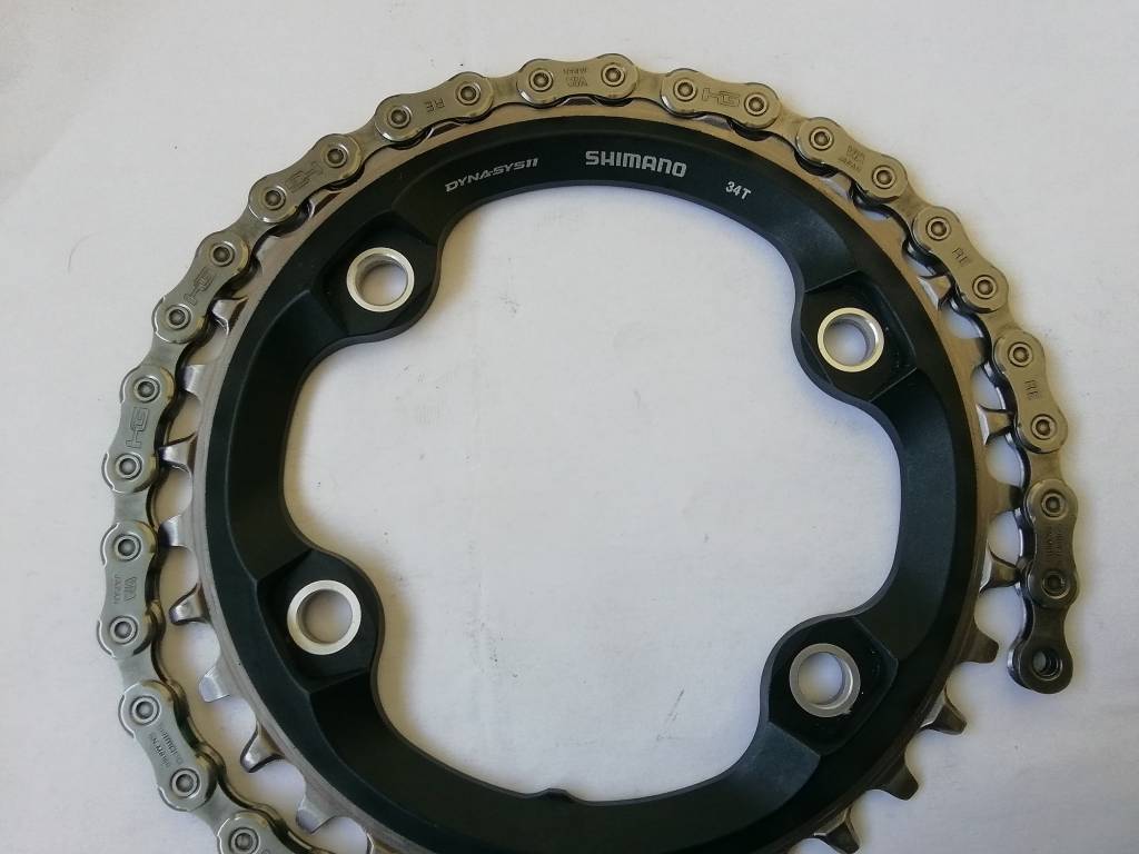

Kruk Opublikowano 5 Lipca 2019 Opublikowano 5 Lipca 2019 Widać adekwatnie że ząbki tego blatu 11 narrow są i grubsze i szersze, na zwykłym 2 blacie shimano łańcuch 12 XTR wszedł, tak samo na kasecie.
Kruk Opublikowano 9 Lipca 2019 Opublikowano 9 Lipca 2019 Aktualizuje: Wczoraj wyszejkowałem 12 Shimano łańcuch XTR, naoliwiłem shimanowskim olejem, założyłem i działa bardzo dobrze, wszystko wchodzi jak należy, ale jest jedno drobne ale...Drobne piski z koronek kasety, spowodowane pewnie lekki szuraniem węższych ogniw o koronki. Werdykt? Działa na 100% z napędami 11 rzędowymi ale leciutko piszczy przy większych obrotach. ( nie wynika to z nienasmarowania tylko z bardzo gładkiej konstrukcji i węższych ogniwach) Poprawa działania? Tylko bardzo delikatnie ciszej pracuje na największych koronkach. Zmiana biegów taka sama jak 11XTR. Bardzo dobrze wykonany łańcuch, gładki, widać że polerowali go dłużej niż 11 rzędowe. Dla mnie piski takie drobne są irytujące i nie czuję różnicy w polepszeniu pracy 12 łańcucha na 11 napędzie, śmiało można dalej używać 11 łańcuchów. P.S. Dzisiaj będę wystawiał ten łańcuch w dobrej cenie
leejoonidas Opublikowano 9 Lipca 2019 Autor Opublikowano 9 Lipca 2019 (edytowane) Jaką masz założoną zębatkę na korbie? Albo raczej jaką miałeś gdy testowałeś łańcuch 12s? Edytowane 9 Lipca 2019 przez leejoonidas
Kruk Opublikowano 9 Lipca 2019 Opublikowano 9 Lipca 2019 Raczej nie zębatkę a zębatki, napęd 2 na 11 i na 100% piski nie szły z korby aa z kasety, na korbie się wszystko ładnie układało
leejoonidas Opublikowano 9 Lipca 2019 Autor Opublikowano 9 Lipca 2019 Z zębatką narrow wide pod jedenastorzędowe napędy niestety łańcuch 12s nie chce współpracować.
Kruk Opublikowano 9 Lipca 2019 Opublikowano 9 Lipca 2019 Widać to Na Twojej fotce, ale na normalnej korbie działa bez problemu, także jak ktoś ma fajną korbę 11 to nie musi zmieniać korby! Wystarczy kaseta, przerzutka, manetka i łańcuch
