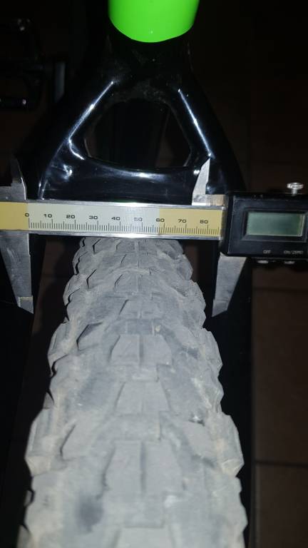

Eninz Opublikowano 30 Czerwca 2019 Autor Opublikowano 30 Czerwca 2019 Taka jest szerokosc tylnego trójkąta o ile dobrze to zmierzyłem
Gość Opublikowano 2 Lipca 2019 Opublikowano 2 Lipca 2019 Suwmiarka nie dział ale widzę że jest 80 parę mmWięc spokojnie wejdzie 2.35 nawet szersza
