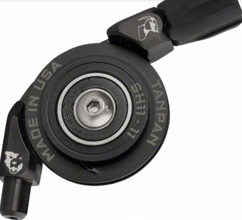

leejoonidas Opublikowano 27 Czerwca 2019 Opublikowano 27 Czerwca 2019 (edytowane) Do zmiany ciągu linki można zastosować takie oto urządzenie montowane na tylnej przerzutce które pozowoli dostosować manetkę szosową do przerzutki mtb, są dwie wersje dziesięcio SH10 i jedenastorzędowe SH11, to ta poniżej. 2 godziny temu, BEACH napisał: Czy klamkomanetki shimano 105 są kompatybilne z przerzutką 11 rzędową shimano deore xt? Edytowane 27 Czerwca 2019 przez leejoonidas
Kruk Opublikowano 27 Czerwca 2019 Opublikowano 27 Czerwca 2019 O_O a ja myślałem że to urządzonko jest do przerzutek szosowych w ramach chce jest bardzo ostry zakręt przewodu i aby to zniwelować daje się taki " ślizg""
