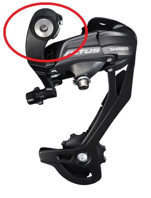

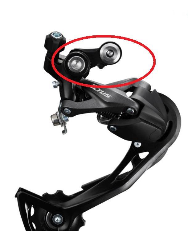

mlodyzaopl Opublikowano 23 Czerwca 2019 Opublikowano 23 Czerwca 2019 Witam Panowie Mam pytanie odnośnie tylnych przerzutek shimano serii Altus. Dlaczego przerzutka RD-M2000 ma montaż do haka na "przedłużce" - tzn śruba nie jest bezpośrednio montowana do obudowy tylko przedłużona na takiej blaszce. Natomiast przerzutka tej samej serii RD-M370 takiego przedłużenia nie ma ? Pytam dlatego że obawiam się o sztywność przerzutki z taką przedłużką (M2000) Poniżej zamieszczam zdjęcia obrazujące różnice pomiędzy przerzutkami. Z góry bardzo dziękuje wam za odpowiedź.
Kruk Opublikowano 23 Czerwca 2019 Opublikowano 23 Czerwca 2019 Ten altus na prawym zdjęciu, po prostu ma system Shadow ( nie plus) , a na lewym zdjęciu przerzutka go nie ma.

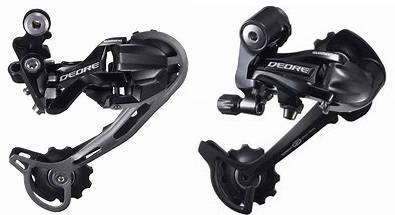

Gość Opublikowano 23 Czerwca 2019 Opublikowano 23 Czerwca 2019 To po prostu inny system mocowania nic poza tym. Inny przykład Deore M 592 i 591. Różnica taka, że przerzutka z systemem Shadow wystaje mniej poza obrys roweru przez co zmniejsza się prawdopodobieństwo zahaczenia przerzutką o coś a w efekcie tego złamania haka lub zniszczenia przerzutki.
elmapeto Opublikowano 23 Czerwca 2019 Opublikowano 23 Czerwca 2019 Shadow i normalna. Tak jak wyżej piszą.
mlodyzaopl Opublikowano 23 Czerwca 2019 Autor Opublikowano 23 Czerwca 2019 Okey, Dziękuję za odpowiedzi teraz już wszystko jasne
