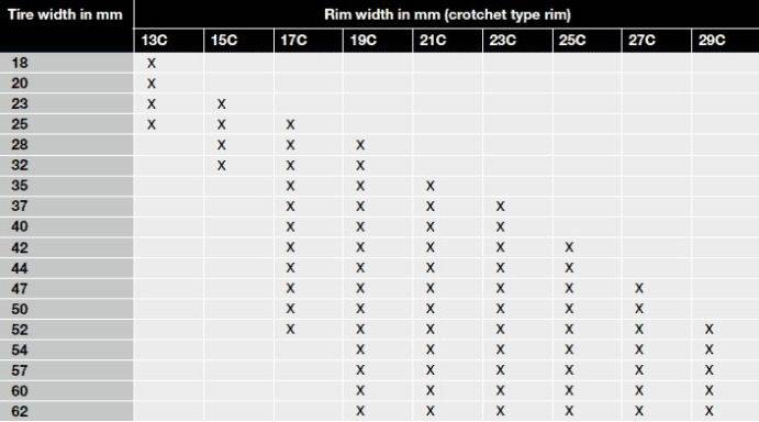

Lukasz82 Opublikowano 22 Czerwca 2019 Autor Opublikowano 22 Czerwca 2019 (edytowane) Dzieki wielkie za odpowiedź. Zastanawiam sie czy poprawnie odczytuje tabele. Wg Etrto, który w przypadku mojej obręczy wynosi 622-21C, dopiero opona 35 mm jest dedykowana. Chyba sie myle. Pójdę na kompromis pomiędzy prędkością toczenia a odpornością na przebicia i zdecyduje sie na Schwalbe Marathon. Edytowane 22 Czerwca 2019 przez Lukasz82
