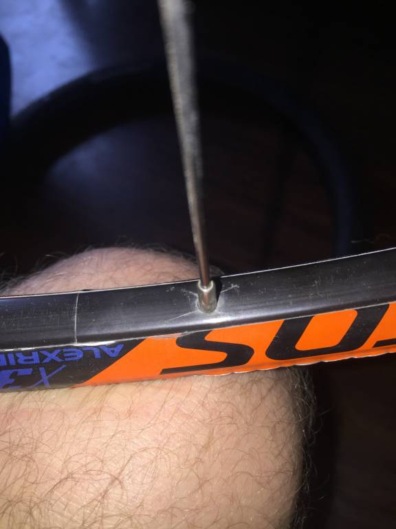

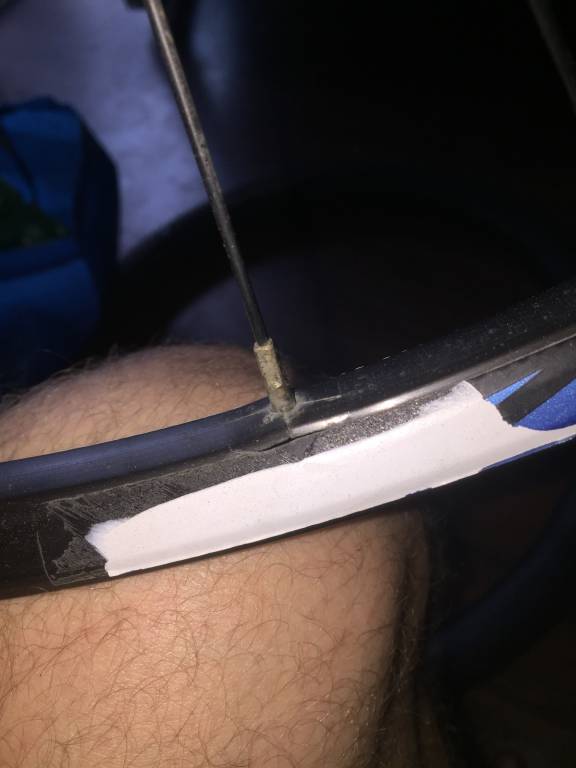

Harep Opublikowano 18 Czerwca 2019 Opublikowano 18 Czerwca 2019 (edytowane) Witam, spotkał się ktoś kiedyś z takim uszkodzeniem ? Edytowane 18 Czerwca 2019 przez Harep

kaido2 Opublikowano 18 Czerwca 2019 Opublikowano 18 Czerwca 2019 17 minut temu, Harep napisał: Witam, spotkał się ktoś kiedyś z takim uszkodzeniem ? Niejednokrotnie. Za mocno naciągnięte szprychy.
elmapeto Opublikowano 18 Czerwca 2019 Opublikowano 18 Czerwca 2019 Naciągane,naciągane,naciągane,aż do pęknięcia obręczy...
Harep Opublikowano 18 Czerwca 2019 Autor Opublikowano 18 Czerwca 2019 Jakieś 2 tygodnie temu prostowali mi koło w serwisie, to ich wina ?
elmapeto Opublikowano 18 Czerwca 2019 Opublikowano 18 Czerwca 2019 To zależy jak na to patrzeć . Koło centrować można do pewnego momentu. Gdy szprychy są naciągnięte na maksa może pojawić się problem. Sam właśnie borykam się że źle wycentrowanymi kołami. Na szczęście są już gdzieś indziej. Oby w rękach bardziej profesjonalnych fachowców niż ostatnio.
Piotr78 Opublikowano 18 Czerwca 2019 Opublikowano 18 Czerwca 2019 Jeśli koło było uderzone, skrzywione to trzeba czasami naginać zasady przy centrowaniu. Jeśli centrowanie to miała być kosmetyka to nie powinno się tak stać. Jeśli obręcz slaba, lub wylajtowana i slaba to trzeba podwójnie uważać przy centrowaniu. Czasem obręcze są kiepskie nawet w drogich rowerach.
leejoonidas Opublikowano 18 Czerwca 2019 Opublikowano 18 Czerwca 2019 (edytowane) Generalnie prawie wszyscy twierdzą że takie rzeczy powstają w wyniku ze zbyt mocnego napięcia szprych, ale z moich doświadczeń z kołami wynika że takie rzeczy powstają przede wszystkim z nierównomiernego napięcia szprych, w dalszej kolejności ze zbyt luźnych szprych a dopiero potem z nadmiernego napięcia szprych. Edytowane 18 Czerwca 2019 przez leejoonidas 1
Kruk Opublikowano 19 Czerwca 2019 Opublikowano 19 Czerwca 2019 Dokładnie jak Kolega wyżej piszę: -zbyt naciągnięte szprychy -nierównomiernie napięte szprychy -mała ilość szprych w kole 1
Harep Opublikowano 20 Czerwca 2019 Autor Opublikowano 20 Czerwca 2019 jest jeszcze sens to koło użytkować? Musiałbym je zmów gdzieś dać w takim stanie do centrowana
Kruk Opublikowano 20 Czerwca 2019 Opublikowano 20 Czerwca 2019 Niee do centrowania nic nie da bo już obręcz jest zniszczona a raczej jej otwory na nyple. Trzeba zmienić obręcz lub całe koło jak wolisz.
