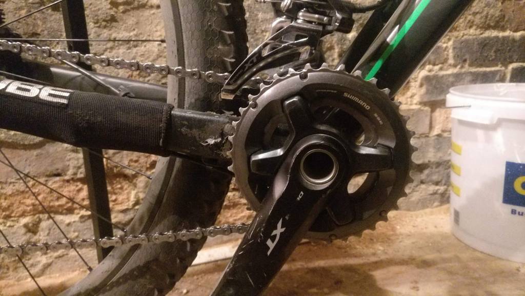

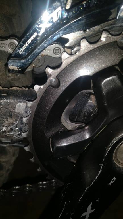

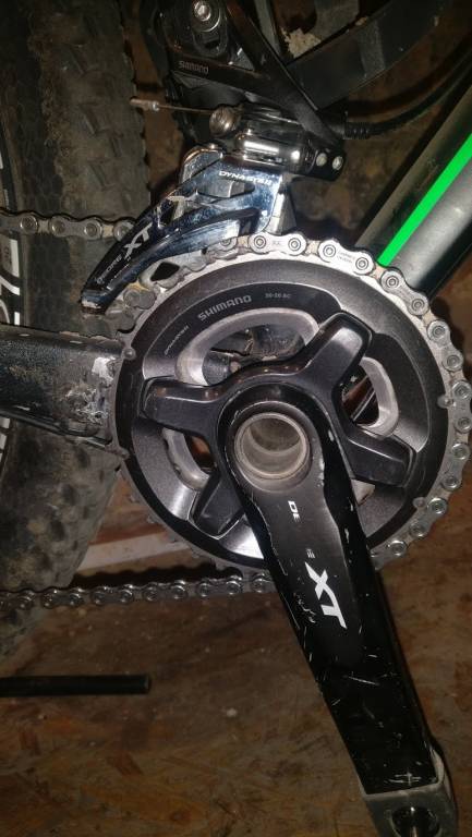

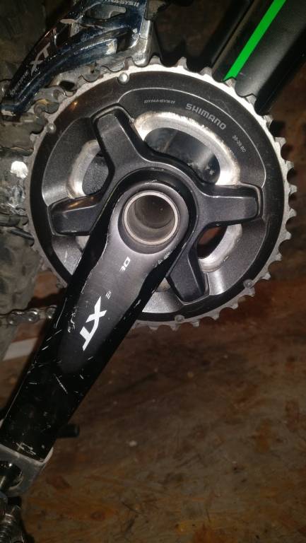

eathan Opublikowano 11 Czerwca 2019 Autor Opublikowano 11 Czerwca 2019 Ok jeszcze kilka fotek. Widać na nich uszkodzenie ramy. Poza tym widać korbę, koronkę i przednią przerzutkę. Korba z koronkami ma ok 6500 km przebiegu. Obsłużyła 4 łańcuchy i dwie kasety w tym czasie.
Piotr78 Opublikowano 11 Czerwca 2019 Opublikowano 11 Czerwca 2019 Szukaj zadziorów na dużej koronce, ew. koronka już lekko zużyta. Nie chrobocze podczas mocnego depnięcia?
eathan Opublikowano 11 Czerwca 2019 Autor Opublikowano 11 Czerwca 2019 Nic nie chrobota. Zadziorów brak. Wygląda na zużycie koronki.

eathan Opublikowano 14 Czerwca 2019 Autor Opublikowano 14 Czerwca 2019 @Piotr78 znalazłem jeszcze coś takiego. Może jednak zmieniłem nie tę koronkę co trzeba i problem leży w drugiej koronce, której nie ruszałem. Sprawdziłem tylko jak ją miałem odkręconą i wyglądała OK. Nie było jakiś uszkodzeń, profil zębów też wydawał się ok. 1
Piotr78 Opublikowano 14 Czerwca 2019 Opublikowano 14 Czerwca 2019 (edytowane) To pokaż nam tę drugą koronkę tylko całą. Bo zużyte zęby są mniej więcej u góry gdy ramie korby równolegle do podłoża jest. Myślałem, że jak jedziesz na dużej ( albo małej ) to zaciąga - teraz napisałeś, że przy zmianie z małej na dużą, to faktycznie może coś łańcuch trzymać na małej jednak. Edytowane 14 Czerwca 2019 przez Piotr78 1
eathan Opublikowano 15 Czerwca 2019 Autor Opublikowano 15 Czerwca 2019 13 godzin temu, Piotr78 napisał: To pokaż nam tę drugą koronkę tylko całą. Bo zużyte zęby są mniej więcej u góry gdy ramie korby równolegle do podłoża jest. Myślałem, że jak jedziesz na dużej ( albo małej ) to zaciąga - teraz napisałeś, że przy zmianie z małej na dużą, to faktycznie może coś łańcuch trzymać na małej jednak. Postaram się dzisiaj ogarnąć fotki. W każdym razie: przedwczoraj zrobiłem sporo testów podczas jazdy, udało mi się wymusić jakąś tam niewielką powtarzalność tego zaciągania, stąd zmiana wersji. Wcześniej byłem przekonany, że to bez zmiany zaciąga. Najwyraźniej zmiana jest już nawykiem, którego nie rejestruję. wczoraj skróciłem łańcuch (1 ogniwko), na stojaku napęd zaczął pracować jakby żwawiej, za chwilę idę pojeździć w lesie.
