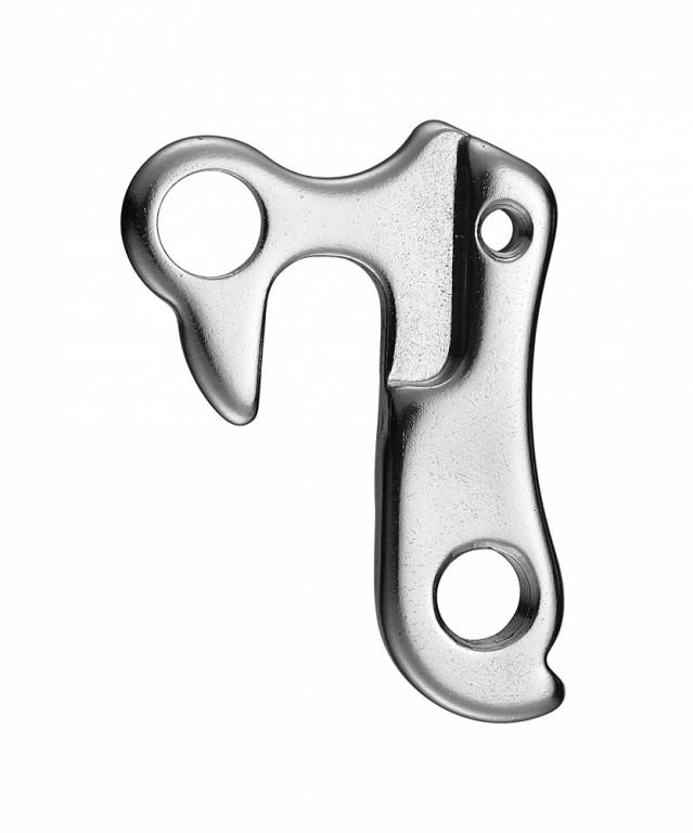

ZSEL997 Opublikowano 9 Czerwca 2019 Opublikowano 9 Czerwca 2019 Przez ostatnie 500KM złamałem już 4 haki, za pierwszym razem wkręciła mi się gałąź w koło w razem z nią przerzutka. Wózek się wykrzywił więc go wyprostowałem że na oko wydawał się równy, biegi źle wchodziły więc na nowo wyregulowalem przerzutke, jestem prawie pewien że przy przełożeniu na największej zębatce było wystarczająco miejsca aby wózek nie haczył o sprychy. Następne trzy haki urywały w momentach gdy po prostu wpadałem w jakieś dołki. Dlaczego?
Kruk Opublikowano 9 Czerwca 2019 Opublikowano 9 Czerwca 2019 A co to za rama ? Może ma jakieś wylaitowane haki.
ZSEL997 Opublikowano 10 Czerwca 2019 Autor Opublikowano 10 Czerwca 2019 Rower to giant escape 1, pierwszy hak trzymał się długo a dopiero te zamienne łamią się jak zapałki.
Kruk Opublikowano 10 Czerwca 2019 Opublikowano 10 Czerwca 2019 A powiedz, czy pamiętasz na jakich konkretnie biegach łamiesz haki? Może łańcuch jest za krótki i na najbardziej napiętych biegach jest go za mało i naciąga hak?
ZSEL997 Opublikowano 10 Czerwca 2019 Autor Opublikowano 10 Czerwca 2019 Ostatnio jak złamałem to z przodu miałem na 2 i z tyłu na 4 albo 3. Łańcuch raczej niż za krótki może być zbyt długi.
Kruk Opublikowano 10 Czerwca 2019 Opublikowano 10 Czerwca 2019 To nie mam pomysłu czemu tak je łamiesz, taki fitnessowy rower raczej nie powinien mieć z tym problemu.
ZSEL997 Opublikowano 11 Czerwca 2019 Autor Opublikowano 11 Czerwca 2019 A może być tak że zbyt długi łańcuch jest zbyt luźny i na dołkach buja wózkiem i wózek haczy o sprychy?

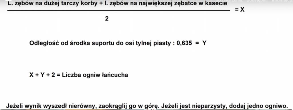

Kruk Opublikowano 11 Czerwca 2019 Opublikowano 11 Czerwca 2019 Też tak może być, tutaj masz wzór na długość łańcucha:
ZSEL997 Opublikowano 11 Czerwca 2019 Autor Opublikowano 11 Czerwca 2019 Z tego wzoru wychodzi mi 112,8 czyli 114, czyli tyle ile mam bo taki kupiłem i nie chciało mi się skracać
