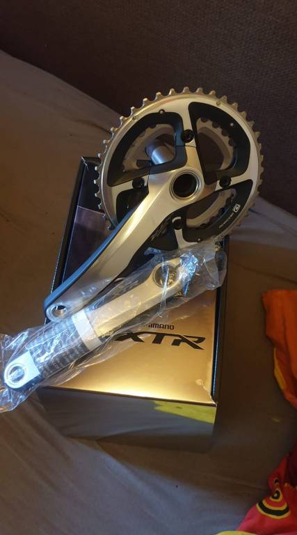

spink90 Opublikowano 8 Czerwca 2019 Opublikowano 8 Czerwca 2019 Jak w temacie chcę wymienić korbę z FC-M615 38/24 na FC-M985 42/30 Dorwałem FC-M985 w "dobrym" stanie z przebiegiem 10km za 300zł z przesyłką - więc długo się nie zastanawiałem. Z czym to się je? Czy wymiana przejdzie 1:1 bez wymiany innych komponentów? Z góry dzięki za pomoc

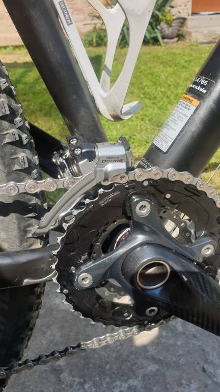

Gość Opublikowano 8 Czerwca 2019 Opublikowano 8 Czerwca 2019 Poszukaj swoich przerzutek i sprawdz ich parametry. Jaką pojemność całkowitą napędu obsłuży tylna przerzytka. Jak to policzyć? (Największa korona kasety - najmniejsza) + (najwiekszy blat korby - najmniejszy) = pojemność napedu. Jaki największy blat obsłuży przednia przerzutka oraz jaka jest dopuszczalna różnica między blatami dla tejże przerzutki.

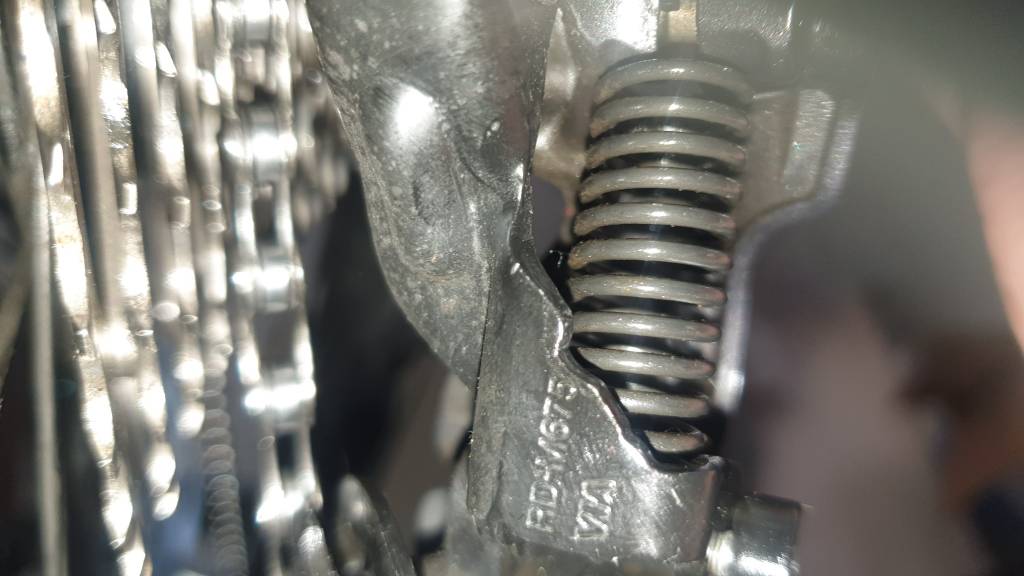

spink90 Opublikowano 8 Czerwca 2019 Autor Opublikowano 8 Czerwca 2019 (edytowane) @PrzeLuka Nie mogę namierzyć co to za przerzutka, nie widzę na niej żadnego oznaczenia(pewnie jest gdzieś od strony ramy, nie mam tu na miejscu kluczy dynamometrycznych więc jej nie odkręcę). Na stronie cannondale podają tylko że przód to Shimano Deore, 31.8 clamp, a tył Shimano SLX, Shadow Plus (M675) `https://www.cannondalebikes.pl/o-marce/archiwum/2015-rowery-2015/gorskie/xc/f29/f29-carbon-4` Jeśli dobrze namierzyłem przód - to jest to FD-M615-E2 (Top gear teeth38-40T) 2 zęby za dużo - nie przejdzie?https://bike.shimano.com/pl-PL/product/component/deore-m610/FD-M615-E2.html Edytowane 8 Czerwca 2019 przez spink90

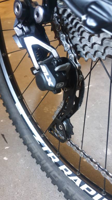

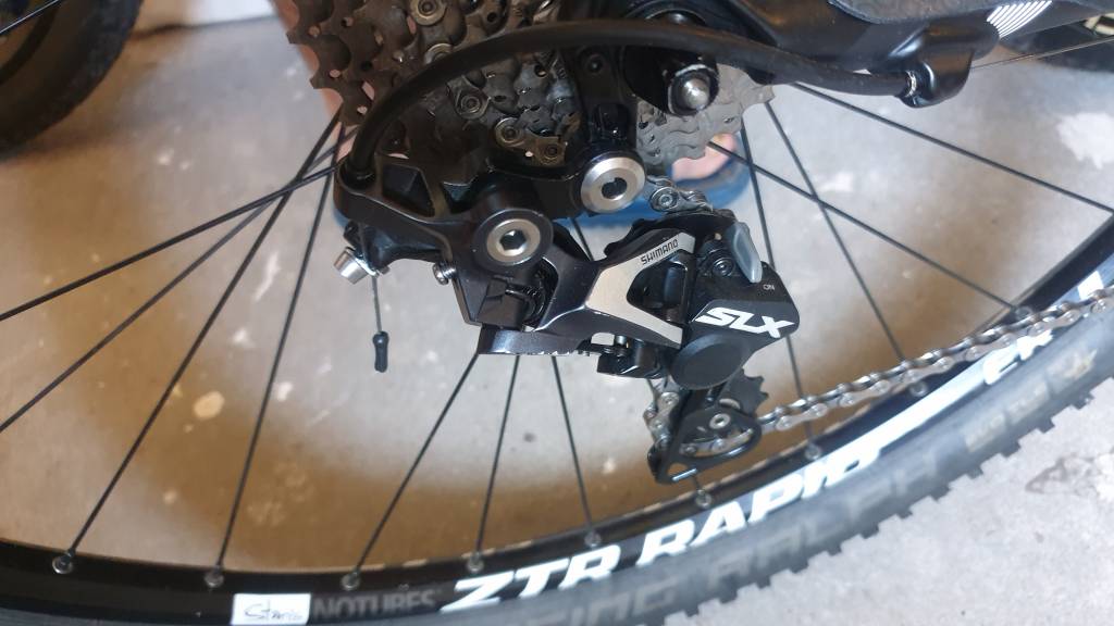

Gość Opublikowano 8 Czerwca 2019 Opublikowano 8 Czerwca 2019 Jaka masz kasete i jaka długość wózka tylnej przerzutki (gs lub sgs gdzieś jest to na przerzutce)?
spink90 Opublikowano 8 Czerwca 2019 Autor Opublikowano 8 Czerwca 2019 @PrzeLuka Kaseta najprawdopodobniej nie ruszana `Shimano HG-50, 11-36, 10-speed`. Na przerzutce tylnej nie ma nic po za oznaczeniem `M675`
Gość Opublikowano 8 Czerwca 2019 Opublikowano 8 Czerwca 2019 Tylna da rade ale łańcuch do wymiany, tzn. dłuższy będzie potrzebny. Z obecnej konfiguracji wynika, że masz wózek SGS (43t pojemności). Co do przedniej to te 2t może ale nie musi stanowić problemu. Przyjdzie poskładaj, wyreguluj i bedzie wiadomo. Jeśli nie zadziała to do wymiany.

spink90 Opublikowano 14 Czerwca 2019 Autor Opublikowano 14 Czerwca 2019 (edytowane) @Kruk, @PrzeLuka Powiedzcie mi jeszcze jaką ewentualną kasetę kupić? Aktualnie siedzi Shimano HG-50, 11-36, 10-speed Z SRAMa, i Shimano https://allegro.pl/oferta/kaseta-shimano-deore-xt-10-rzedowa-cs-m771-11-36t-7893178293 https://allegro.pl/oferta/kaseta-rowerowa-sram-pg-1030-10-rz-11-32t-8034152042 Znalazłem coś takiego - ale nie wiem jak z sensem kupowania takiego wynalazku(nie wiem czy ta firma jest warta uwagi - SunRace). https://allegro.pl/oferta/kaseta-mtb-sun-race-msx0-10rz-11-36-czarna-8115365739 Zastanawiam się czy dam radę upchnąć kasetę z tarczą 42t do mojego setu, to już będzie korba XTR FC-M985 z blatem 42t, i doszło by do tego 42t na największej koronce w kasecie. https://allegro.pl/oferta/kaseta-shimano-deore-cs-hg500-10rz-11-42-7831140691 https://allegro.pl/oferta/sunrace-kaseta-csmx3-10sp-11-42t-czarna-box-7890841824 Może możecie mi coś polecić ciekawego. Myślę że zakres cenowy to 250-300zł. Miło by było jak by była czarna(ale bez tego przeżyję). Z góry dziękuję za odpowiedź Edytowane 15 Czerwca 2019 przez spink90

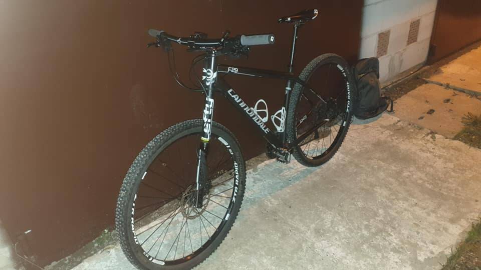

spink90 Opublikowano 15 Czerwca 2019 Autor Opublikowano 15 Czerwca 2019 @Kruk No rzecz jasna - dzięki za pomoc, pochwalę się jak już wszystko złożę do kupy Ta korba to był deal życia. Całość do tego konia ze zdjęć będzie instalowana.
Kruk Opublikowano 15 Czerwca 2019 Opublikowano 15 Czerwca 2019 Aa pewnie, niezły szatan z niego będzie Korba bardzo ładna, wygląd XTR;ów zawsze jest super, problem że duże blaty zawsze mają dziwne wycięcia i trzeba szukać blatów stricte do XTR albo specjalnie do takiej korby zrobionych. Nie mniej Lefty to zawsze szpan hehe szkoda że taki problem z serwisem ich jest.
