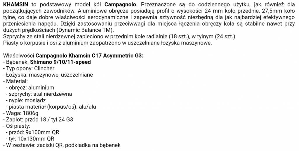

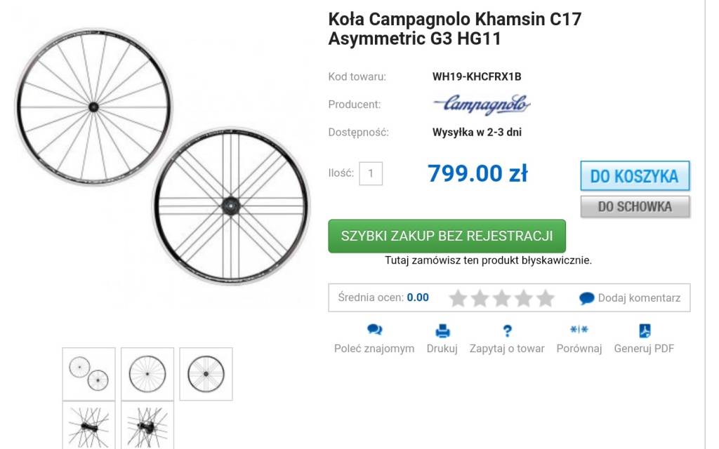

leejoonidas Opublikowano 10 Czerwca 2019 Opublikowano 10 Czerwca 2019 (edytowane) Gdybym miał wybierać koła w cenie w okolicach ośmiuset złotych to wybrałbym te poniżej. Co do rdzewiejących szprych w Mavic-ach to rzeczywiście tak jest że szprychy w modelu Aksium są kiepskie, do tego dochodzi jeszcze bębenek który potrafi czasami "zastrajkować". W dniu 8.06.2019 o 10:51, filipw1990 napisał: Koła mają być przede wszystkim wytrzymałe, żeby nie latać kilka razy w sezonie na centrowanie. Ważę 58 kg, więc chyba akurat nie powinno być z tym problemu, ale na wszelki wypadek wspominam o tym Budżet to +/- 800 zł. Jeżeli chodzi o wymagania: - Stalowy bębenek, dostosowany do 8s - Łożyska maszynowe - Waga w okolicach 1800 g będzie ok, w szosie nie "gonię" za gramami Edytowane 10 Czerwca 2019 przez leejoonidas
