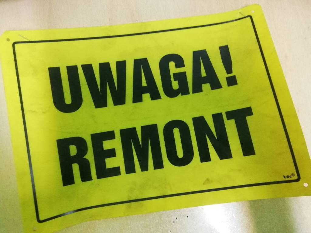

leejoonidas Opublikowano 7 Czerwca 2019 Opublikowano 7 Czerwca 2019 (edytowane) Musisz podłożyć pod górną pokrywę łożyska steru podkładkę o grubości 0,5mm o średnicy zewnętrznej 33mm, średnicy wewnętrznej 29mm. Niestety ale taką podkladkę musisz wyciąć sobie sam. Dobrym materiałem na takie podkladki są tablice informacyjne wykonane z twardego plastiku które mają grubość 0,5mm tak jak ta poniżej na zdjęciu. Jak wszystko zmontujesz to problem zniknie. Edytowane 7 Czerwca 2019 przez leejoonidas
