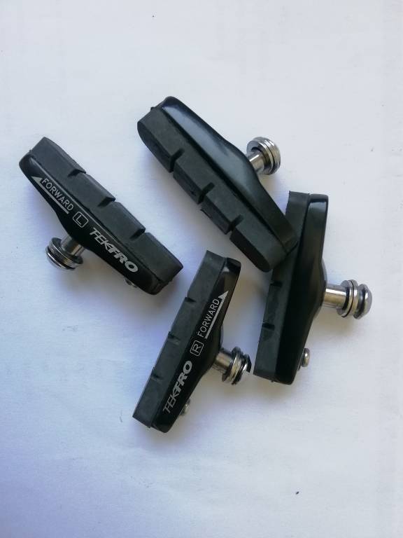

leejoonidas Opublikowano 3 Czerwca 2019 Opublikowano 3 Czerwca 2019 (edytowane) Mogą być Twoje za 35pln-ów z przesyłką. Długość 55mm. Edytowane 3 Czerwca 2019 przez leejoonidas

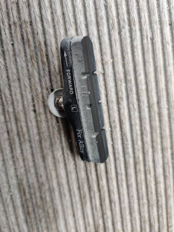

MichalB Opublikowano 14 Kwietnia 2020 Opublikowano 14 Kwietnia 2020 Czy te klocki są już zużyte? Wszystkie okładziny Schimano są kompatybilne (n.p. okładziny Schimano Ultegra dostępne w Decathlonu)?
Gość Opublikowano 14 Kwietnia 2020 Opublikowano 14 Kwietnia 2020 27 minut temu, MichalB napisał: Czy te klocki są już zużyte? Wszystkie okładziny Schimano są kompatybilne (n.p. okładziny Schimano Ultegra dostępne w Decathlonu)? Rowków już praktycznie nie ma, więc klocki są wg mnie do wymiany. Wszystkie są kompatybilne. W wyższych modelach shimano wymienia się same wsuwki a w niższych całe klocki. Mieszanka jest ta sama. Ja kupiłem klocki Clarksa i jestem zadowolony. Zmiana odczuwalna na plus. Są w cenie podstawowych shimano a mają właśnie szufladki, czyli w przyszłości będę mógł kupować wsuwki i wymieniać je w 5 minut.
