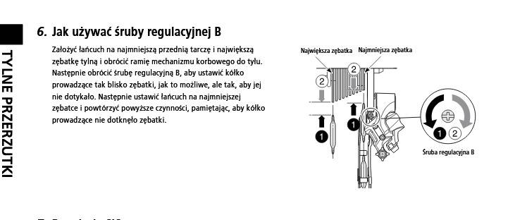

Piotr78 Opublikowano 2 Czerwca 2019 Opublikowano 2 Czerwca 2019 To najpierw sprawdź faktycznie śrubę B przy przerzutce, czy jest odpowiednio wkręcona - czy wózek przerzutki - górne kółko konkretnie - przy wrzucaniu na 34z ma miejsce przepchnąć łańcuch. Jeśli tak to pozostaje linia łańcucha, kupić suport krótszy - jeśli masz 113 mm kupić 110,5 mm. ( alivio najczęściej mają 113 mm dla linii łańcucha 50 mm, a 110,5 dla linii 47,5 mm ) są wyjątki gdzie korby alivio mają dedykowane suporty 122,5 mm/118 mm ( np fc-m431 ) ale to wyjątki . Korba przyjdzie bliżej o 2,5 mm ramy i będzie przekos mniejszy.
unpunch Opublikowano 2 Czerwca 2019 Autor Opublikowano 2 Czerwca 2019 Nie bardzo rozumiem - ma miejsce przepchnąć łańcuch.
Piotr78 Opublikowano 2 Czerwca 2019 Opublikowano 2 Czerwca 2019 (edytowane) Śruba B oddala/przybliża wózek przerzutki - górne kółeczko przerzutki do kasety. Musi być na odpowiedniej wysokości do kasety ( innej dla kasety 11-28 a innej dla 11-34 ) ale rozumiem, że masz ok. Gdzie przykręciłeś zębatkę NW ? w miejscu środkowej ? Biegi 1,2,3,4 rozumiem, że mówimy o największych czyli 34z, 30z itd. Edytowane 2 Czerwca 2019 przez Piotr78
unpunch Opublikowano 2 Czerwca 2019 Autor Opublikowano 2 Czerwca 2019 Zębatkę w miejscu środkowej zgadza się. Tak. chodzi o największe.
Piotr78 Opublikowano 2 Czerwca 2019 Opublikowano 2 Czerwca 2019 No to jeśli śruba B jest poprawnie, to włożenie suportu z krótszą osią dla linii łańcucha 47,5 mm załatwi sprawę.
unpunch Opublikowano 2 Czerwca 2019 Autor Opublikowano 2 Czerwca 2019 Okej, dzięki za pomoc. Zapytam jeszcze: jak zmierzyć długość suportu?
Piotr78 Opublikowano 2 Czerwca 2019 Opublikowano 2 Czerwca 2019 Zrzucić korby, suwmiarka w dłoń i od końca osi do końca osi. Druga metoda to wykręcić cały suport, na korpusie będzie napisane.
unpunch Opublikowano 2 Czerwca 2019 Autor Opublikowano 2 Czerwca 2019 Dzięki. Jakie znaczenie ma ta śrubka B i czy przez nią może być ten problem?
Piotr78 Opublikowano 2 Czerwca 2019 Opublikowano 2 Czerwca 2019 (edytowane) 13 minut temu, Piotr78 napisał: Śruba B oddala/przybliża wózek przerzutki - górne kółeczko przerzutki do kasety. Musi być na odpowiedniej wysokości do kasety ( innej dla kasety 11-28 a innej dla 11-34 ) ale rozumiem, że masz ok. Jak wyżej, śruba B ma za zadanie na tyle przybliżyć kółko prowadzące ( górne ) na odpowiednią odległość od kasety. Reguluje się to na największej koronce kasety. Musi być na tyle blisko/daleko , żeby przerzutka mogła poprawnie wrzucić na największą koronkę. Jeśli śruba B będzie wykręcona prawie na max to przerzutka nawet nie wrzuci na koronkę 34 ( max zasięg rd-m591 ) Dla kasety 11-34 śruba B musi być bardziej wkręcona niż wykręcona, powiedzmy w 3/4 wkręcona. Dla kasety 11-28 byłoby odwrotnie. ( w 3/4 wykręcona ) Edytowane 2 Czerwca 2019 przez Piotr78
