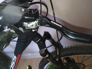

Kapoxer Opublikowano 19 Maja 2019 Opublikowano 19 Maja 2019 (edytowane) Hej,przy przewozu roweru coś takiego stało(oderwana klamka wystająca z takim bolcem i dwoma kółkami) się z klamka są to hamulce tarczowe hydrauliczne.Co robić? Edytowane 19 Maja 2019 przez Kapoxer
Gość Opublikowano 19 Maja 2019 Opublikowano 19 Maja 2019 Wcisnąć to spowrotem. Zdejmij kolo, wyjmij klocki i wsadz jakis klin blokujacy tłoczki. Ustaw ten bolec i wcisnij klamke.
Kapoxer Opublikowano 19 Maja 2019 Autor Opublikowano 19 Maja 2019 Jeśli spróbuję wcisnąć bez zdjęcia koła nie da rady? Przyznam szczerze że jeśli chodzi o hamulce hydrauliczne to jestem nowicjuszem
Gość Opublikowano 19 Maja 2019 Opublikowano 19 Maja 2019 13 minut temu, Kapoxer napisał: Jeśli spróbuję wcisnąć bez zdjęcia koła nie da rady? Możesz spróbować bez a robiąc to tak jak opisałem wyżej masz pewność, że układ jest "sztywny" i nic się nie będzie przemieszczać.
Kapoxer Opublikowano 19 Maja 2019 Autor Opublikowano 19 Maja 2019 Po wielu próbach wciśnięć jedno malutkie kołeczko nie chce wejść Mam na myśli te kółeczka Jeśli już ta rączka wejdzie to nie wpłynie to na to pracę hamulca?

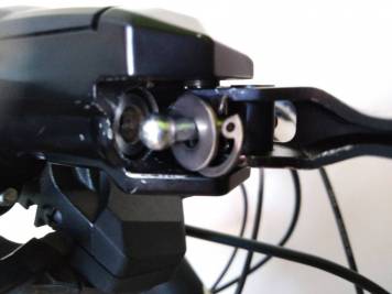

Gość Opublikowano 19 Maja 2019 Opublikowano 19 Maja 2019 Ta podkładka (1) jest blokowana pierścieniem Segera (2) w rowku (3) przy gnieździe tej "kulki". Cały ten trzpień da się regulować (4). Możesz go wykręcić i wtedy wszystko poskładać.
Kruk Opublikowano 19 Maja 2019 Opublikowano 19 Maja 2019 Noo to tak, nie da się tego wcisnąć od tak. Masz tam podkładkę i pierścień Segera, musisz imbusem którym regulujesz odległość klamki wykręcić ten bolec z kuleczką, wcisnąć go do środka, potem podkładka i pierścień Segera. Musisz mieć do tego takie coś: Zresztą widzisz w tym pierścieniu dwa otwory .
Kapoxer Opublikowano 19 Maja 2019 Autor Opublikowano 19 Maja 2019 Hmmm,z racji że jest niehandlowa niedziela to czy jest jakiś substytut tego urządzenia?
Gość Opublikowano 19 Maja 2019 Opublikowano 19 Maja 2019 Da się to wcisnąć bez ale wymaga sporo cierpliwości np. dwoma gwoździami.
Kapoxer Opublikowano 19 Maja 2019 Autor Opublikowano 19 Maja 2019 (edytowane) Spróbuje wziać dwa cienkie gwoździe i związać je małym drucikiem,napiszę poźniej jaki będzie efekt tych działań @PrzeLuka W jaki sposób wyjąć ten trzpień (4) ? (już nieważne) Edytowane 19 Maja 2019 przez Kapoxer
Kruk Opublikowano 19 Maja 2019 Opublikowano 19 Maja 2019 Dokładnie i po prostu go wykręcić. To ułatwi Ci robotę.
Kapoxer Opublikowano 21 Maja 2019 Autor Opublikowano 21 Maja 2019 Spotkaliscie się kiedykolwiek z taką sytuacją?
Kruk Opublikowano 21 Maja 2019 Opublikowano 21 Maja 2019 Te klamki podstawowe nie mają możliwości luzu w drugą stronę, jeśli o coś zahaczyłeś to logiczne że puścił pierścień segera i wyskoczyło. Np klamki SLX, mają takie zabezpieczenie by było można o te 5 mm nagiąć klamkę w drugą stronę w razie wypadku.
Kapoxer Opublikowano 21 Maja 2019 Autor Opublikowano 21 Maja 2019 Tak zakupiłem szczypce segera i naprawiłem
