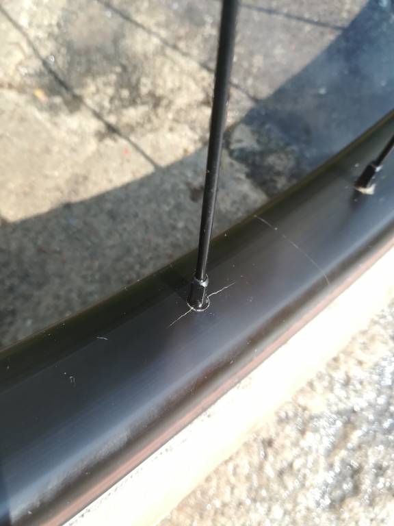

Fimala Opublikowano 18 Maja 2019 Opublikowano 18 Maja 2019 Cześć Dzisiaj przy czyszczeniu roweru zauważyłem, że na tylnej obręczy przy jednym nyplu pojawiły się pękniecia. Czy takie pękniecia = obręcz na śmietnik w trybie bliżej nieokreślonym? Pytanie do właścicieli Speców. Orientujecie się jaką gwarancję dają na koła (ile lat)?
User56sz Opublikowano 18 Maja 2019 Opublikowano 18 Maja 2019 Ile jest szprych i jaką masz wagę? Nic wspólnego z gwarancją, trochę się zaniepokoiłem.
Fimala Opublikowano 18 Maja 2019 Autor Opublikowano 18 Maja 2019 (edytowane) 1 godzinę temu, User56sz napisał: Ile jest szprych i jaką masz wagę? Nic wspólnego z gwarancją, trochę się zaniepokoiłem. 32 szprychy, 105kg, przebieg jakieś 3,5 tys. km Edytowane 18 Maja 2019 przez Fimala
Kruk Opublikowano 18 Maja 2019 Opublikowano 18 Maja 2019 Jakie to koło/obręcz? Noo bo takiego pęknięcia na żywo jeszcze nie widziałem, tak jakby szprycha była za mocno napięta.
Fimala Opublikowano 19 Maja 2019 Autor Opublikowano 19 Maja 2019 10 godzin temu, Kruk napisał: Jakie to koło/obręcz? Noo bo takiego pęknięcia na żywo jeszcze nie widziałem, tak jakby szprycha była za mocno napięta. Koła to Specialized Hayfield.

kaido2 Opublikowano 22 Maja 2019 Opublikowano 22 Maja 2019 W dniu 18.05.2019 o 16:33, Fimala napisał: Czy takie pękniecia = obręcz na śmietnik Generalnie tak, bo koło robi się miękkie, ale jeżeli to jest jedno lub kilka na 32h szprych to jeździłbym dalej pod warunkiem iż przypadki nie wystepują koło siebie. Mam nawet jedno takie koło które tych pęknięć trochę ma. Przyczyn powstawania tego typu niepsodzianek są 2, za mocno napięte szprychy i krótko mówiąc kiepska obręcz, a uwierz te obręcze sa na prawde kiepskie. Nie wiem jakie masz tam koła , ale domyślam się że kiepskie. Zakupił bym konkretny zestaw kół, lub przypadku gdy obecne były by na dobrych piastach przeplótł bym na jakąś pancerną obręcz 32h. Dobre obręcze wcale nie są drogie.
Fimala Opublikowano 22 Maja 2019 Autor Opublikowano 22 Maja 2019 2 godziny temu, kaido2 napisał: Generalnie tak, bo koło robi się miękkie, ale jeżeli to jest jedno lub kilka na 32h szprych to jeździłbym dalej pod warunkiem iż przypadki nie wystepują koło siebie. Mam nawet jedno takie koło które tych pęknięć trochę ma. Przyczyn powstawania tego typu niepsodzianek są 2, za mocno napięte szprychy i krótko mówiąc kiepska obręcz, a uwierz te obręcze sa na prawde kiepskie. Nie wiem jakie masz tam koła , ale domyślam się że kiepskie. Zakupił bym konkretny zestaw kół, lub przypadku gdy obecne były by na dobrych piastach przeplótł bym na jakąś pancerną obręcz 32h. Dobre obręcze wcale nie są drogie. Nowe koła juz zakupione. Obrecz DT R500 i piasta DT 350 1

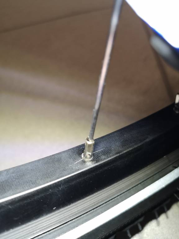

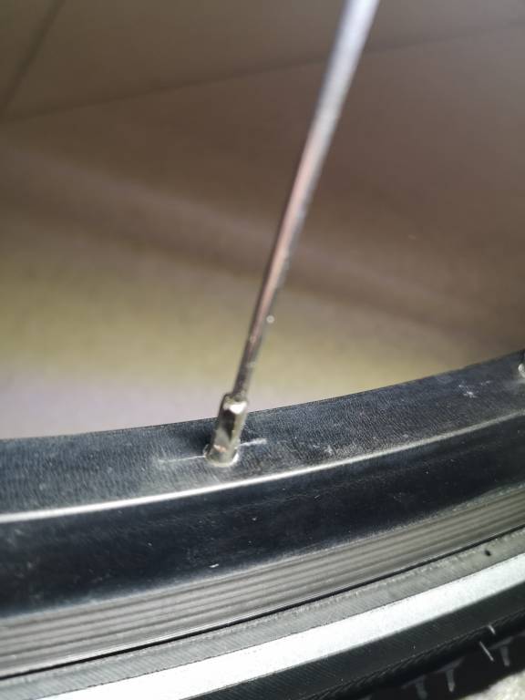

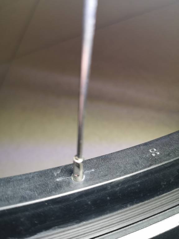

roberto-bmw Opublikowano 19 Kwietnia 2020 Opublikowano 19 Kwietnia 2020 I mnie dopadło to samo pęknięcia tylnej obręczy przy nyplach na 32 szprychy chyba 16 mniejszych lub większych rys nadpęknięć . Rower to Kross Trans ALP 2017 Dzisiaj złożyłem reklamacje (ostatni dzień gwarancji rower kupiony 20.04.2018) , przez stronę krossa i konto mykross , Reklamacja z tytułu rękojmi ponieważ z tytułu gwarancji pewnie by od razu odrzucili bo rower nie miał zalecanych w gwarancji przeglądów
Kruk Opublikowano 19 Kwietnia 2020 Opublikowano 19 Kwietnia 2020 Jak nic obręcz do wymiany, ciekawe czy Ci uznają tą rękojmie. 1
Gość Opublikowano 20 Kwietnia 2020 Opublikowano 20 Kwietnia 2020 Rękojmia to u sprzedawcy. Nie producenta.
roberto-bmw Opublikowano 20 Kwietnia 2020 Opublikowano 20 Kwietnia 2020 7 godzin temu, Odie napisał: Rękojmia to u sprzedawcy. Nie producenta. Tak masz racje z tego wszystkie zapomniałem o tym że nie kupowałem roweru bezpośrednio z Krossa . Odnośnie zgłaszanej reklamacji dostałem odpowiedz : Proszę ponownie zgłosić reklamację, ale z tytułu gwarancji. Wyślemy do Pana nową obręcz w geście handlowym Zgłosiłem jeszcze raz i odpisali : Po analizie zgłoszenia reklamacyjnego serwis centralny Kross, podjął decyzję iż zgłaszana usterka nie może zostać uznana za zasadną. Powody takiego rozpatrzenia reklamacji znajdzie Pan/Pani w poniższym uzasadnieniu: Reklamowany rower nie posiada wymaganego przeglądu. W celu zachowania ważności gwarancji, prosimy o wykonanie przeglądu. W przypadku potwierdzenia wady produktu w trakcie przeglądu, prosimy o ponowne zgłoszenie reklamacyjne. Mając na uwadze chęć utrzymania wysokiego poziomu zadowolenia z naszych produktów, postanowiliśmy nieodpłatnie przekazać Państwu nowe komponenty w ramach gestu handlowego. Wysyłka obręczy Więc po części udało się w ostatni dzień gwarancji . Obręcz przyślą, we własnym zakresie sobie ją zmienię .tylko dam gdzieś do serwisu na centrowanie bo sam się za to nie biorę .
