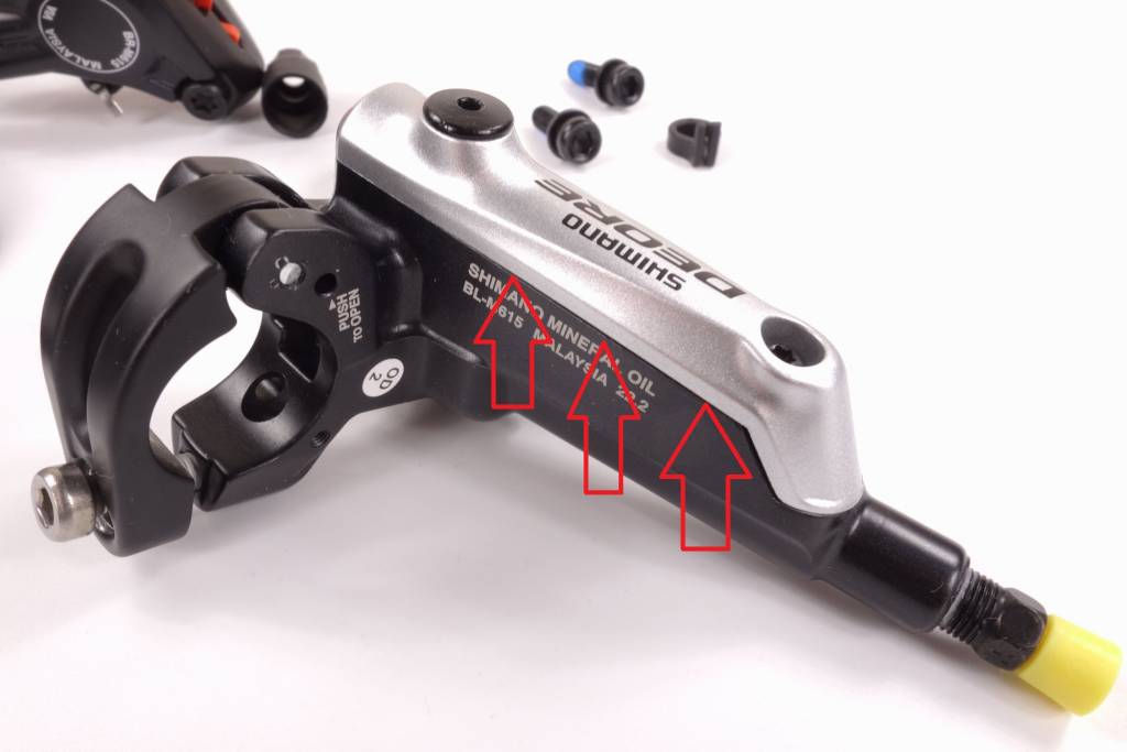

tomek1233211 Opublikowano 16 Maja 2019 Opublikowano 16 Maja 2019 Witam. Mam problem z moimi hamulcami, a konkretnie klamkami (deore m615). Olej nie cieknie cały czas, klamki robią się mokre, a nawet kapie z nich, kiedy odpowietrzam hamulce, bądź cofam tłoczki (zaciski deore m596). Czasem podczas jazdy zdarza się także, że klamka nagle staje się zupełnie miękka i wylewa trochę oleju. Po kilku ruchach klamką wszystko wraca do normy. Ktoś ma jakieś pomysły lub potrafi postawić diagnozę? Z góry dzięki za odpowiedzi.
Kruk Opublikowano 16 Maja 2019 Opublikowano 16 Maja 2019 Siemka. Niech zgadnę, cieknie z tego miejsca: Z tej przerwy między klapką górną a dolną częścią klamki?
tomek1233211 Opublikowano 16 Maja 2019 Autor Opublikowano 16 Maja 2019 Na moje oko cieknie przy tłoczku (olej za sprawą grawitacji pojawia się na spodzie klamki)
Kruk Opublikowano 16 Maja 2019 Opublikowano 16 Maja 2019 Jeśli cieknie przy tłoczku to albo byś musiał rozebrać i zobaczyć (prawdopodobnie uszczelka z wargą pękła, nie mam pojęcia czy takie się dostanie, chyba że kupisz jakąś klamkę trupa i zrobisz przeszczep ) albo wymiana na klamką od nowej Deorki M6000 albo SLX M7000 albo na taką samą lub też SLX M675
tomek1233211 Opublikowano 16 Maja 2019 Autor Opublikowano 16 Maja 2019 No właśnie chodzi o to, że nie cieknie cały czas (a wydaje mi się że tak by było gdyby poszła uszczelka) może jeździć bez wycieków nawet 2-3 dni
