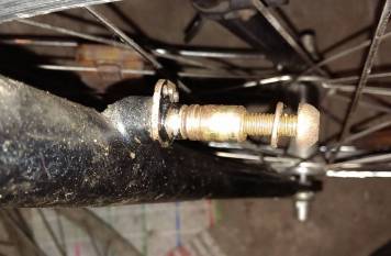

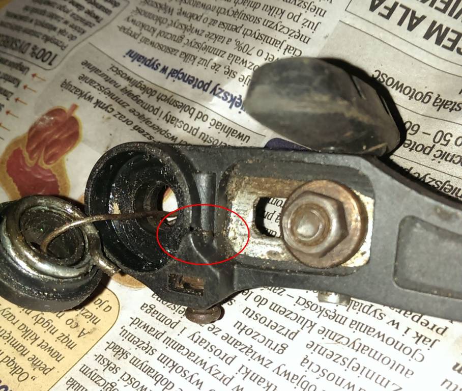

VRM Opublikowano 17 Kwietnia 2019 Opublikowano 17 Kwietnia 2019 (edytowane) Mam stary rower górski ma ze 20lat ale działa. Miał stare hamulce szczękowe, ale jak załozyłem blotniki to hamulce trzeba było wymienić na v-brake bo do tamtych nie pasowaly no i tak jeździłem wiele lat, a teraz popsuły sie - pekły szczeki z przodu i musze je wymienić ale średnice pivotów mają po 10mm, szukam i nigdzie nie moge takich dokupić, wszedzie sprzedają v-brake 8mm. Pivoty chyba są na stałe w widelcu bo nie ma miejsca na klucz -całe okrągłe, nawet próbowalem coś żabką ale nie idzie, wkrecił bym 8mm. Edytowane 17 Kwietnia 2019 przez VRM

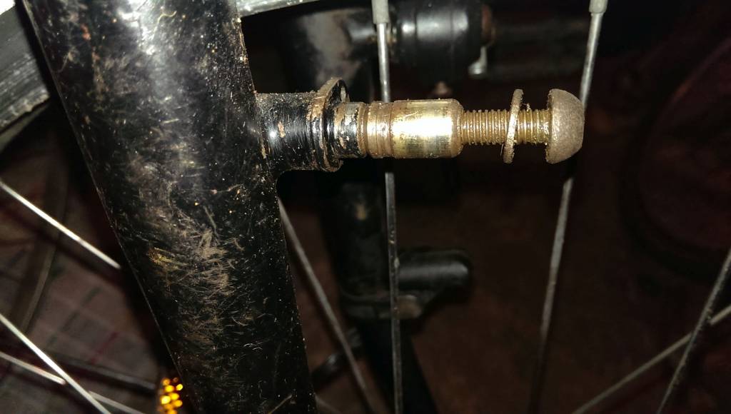

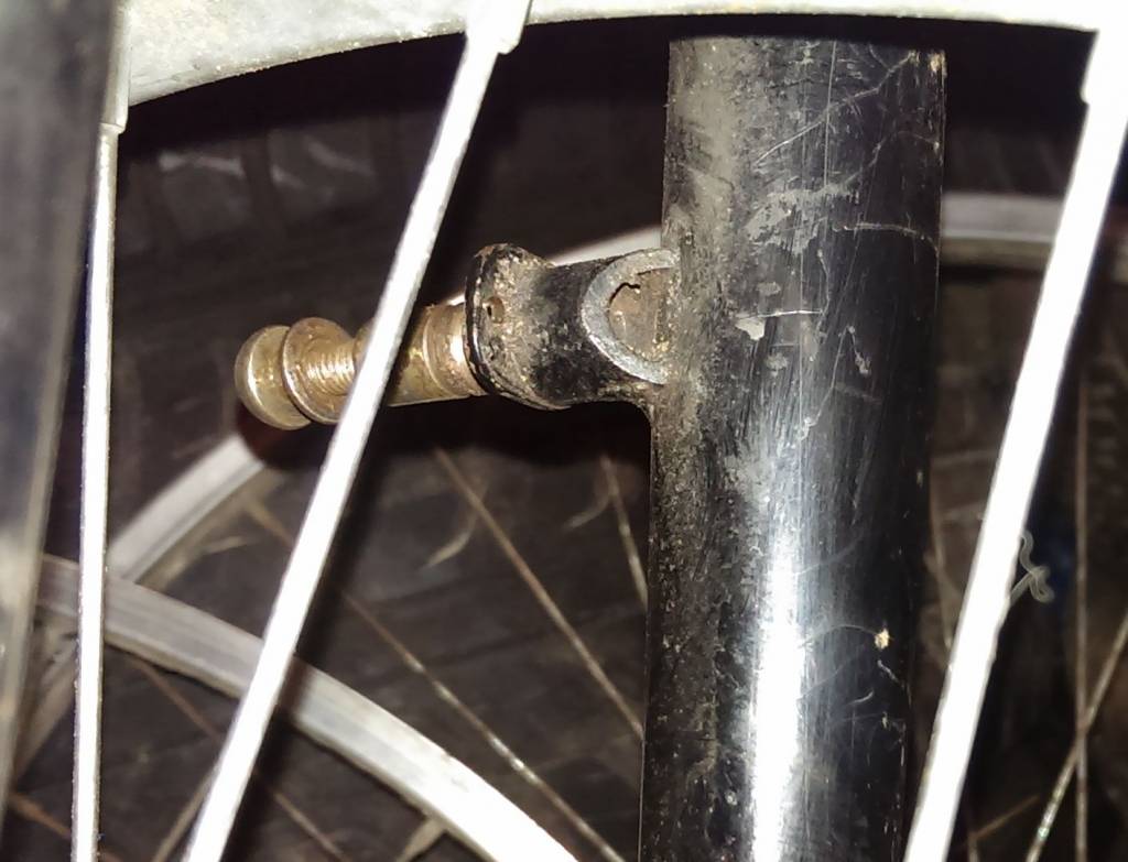

VRM Opublikowano 17 Kwietnia 2019 Autor Opublikowano 17 Kwietnia 2019 szczeki popękały, a piwoty w widelcu są dobre. Moje mają 10mm i nie moge takich dokupić, na zdjęciu pokazane o co chodzi.
Piotr78 Opublikowano 17 Kwietnia 2019 Opublikowano 17 Kwietnia 2019 Nie spotkałem się przy szczękach v brake z innym standardem niż ten, który jest w sklepach. Wydaje mi się, że wszystkie v brejki mają taką samą średnicę wewnętrzną. Może coś pomyliłeś ? Może została tuleja ze starych szczęk na piwotach ? Piwoty różnią się, ale tą częścią, która wchodzi w ramę/widelec. Zrób zdjęcie swoiego piwotu. 1
VRM Opublikowano 17 Kwietnia 2019 Autor Opublikowano 17 Kwietnia 2019 Dla mnie to tez dziwne ale niestety tak jest bo mierzyłem wszystko i tuleje w szczękach mają średnice 10mm, tak samo piwoty 10mm. Mam w domu drugi rower który ma 8mm, a ten ma niestety 10mm. Gdyby sie dało te piwoty wykrecić to by było po problemie, ale czy one są wykręcalne?
Piotr78 Opublikowano 17 Kwietnia 2019 Opublikowano 17 Kwietnia 2019 Tak jak myślałem. Pozostały tuleje od starych szczęk na piwotach, musisz je usunąć i będzie ok. Każdy v brejk założysz. 2 1
VRM Opublikowano 17 Kwietnia 2019 Autor Opublikowano 17 Kwietnia 2019 Aż poszedłem sprawdzić i rzeczywiście masz rację, myślałem że to piwoty bo nie mozna było tego zdjąć, ale teraz coś wymyśle. Wielkie dzięki za pomoc.
Piotr78 Opublikowano 17 Kwietnia 2019 Opublikowano 17 Kwietnia 2019 Śrubokręt włóż ( od strony widelca ) i wypchnij, rusz je, jak ruszą to wyjdą. W każdym razie jakoś je usuń
