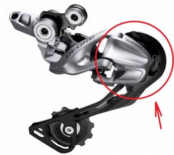

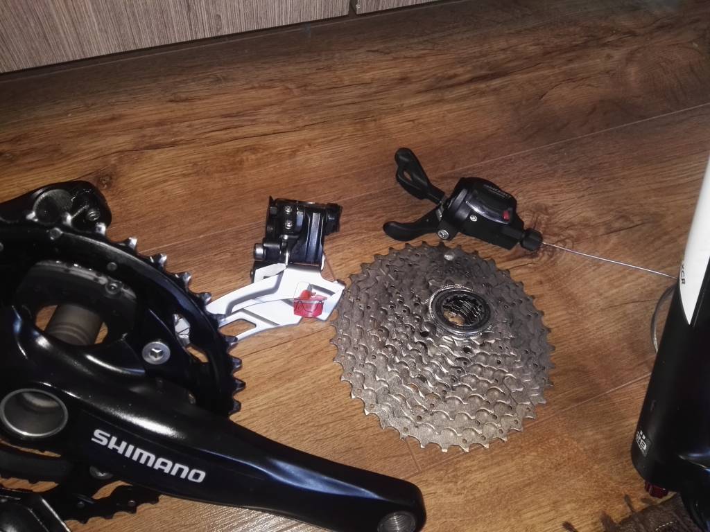

mkf118 Opublikowano 12 Kwietnia 2019 Opublikowano 12 Kwietnia 2019 (edytowane) Witam serdecznie, jakiś czas temu w moim rowerze wymieniłem napęd z Shimano Altus na grupe Deore, ale używaną. Napęd na pierwszy rzut oka wyglądał dobrze i w okazyjnej cenie wymieniłem cały napęd. Przy okazji wymiany wkładu supportu zmieniłem łańcuch na KMC X10.93. Zrobiło się o wiele ciszej, ale w okolicy górnego kółka tylnej przerzutki podczas pedałowania słychać delikatne tykanie, tak jak w przypadku starego łancucha. Tutaj filmik jeszcze przed wymianą łanucha: https://photos.app.goo.gl/TK9A4RerPb3idHh4A (niestety nie nagrałem jeszcze na nowym łańcuchu ale sytuacja identyczna) Czy to jest normalne? Słychać ewidentnie dźwięk wydostający się z górnego kółka. Edytowane 12 Kwietnia 2019 przez mkf118
Kruk Opublikowano 12 Kwietnia 2019 Opublikowano 12 Kwietnia 2019 Siemka Ogólnie do tyłu to ciężko sprawdzić i nie powinno się tak doszukiwać chrobotań bo do tyłu łańcuch zawsze pracuje głośniej Druga sprawa to to że kółeczka w Deorce nooo są słabej jakości, są na tulejach ślizgowych, bardzo możliwe że są suche wśrodku, brudne, lub już mają za duży luz.Warto wymienić na jakieś z łożyskami maszynowymi np. XT, cena około 50 złotych za komplet Kolejna sprawa to to czy napęd jest dobrze wyregulowany, czysty lub może łańcuch jest już suchy, interwały smarowań z tego co pamiętam to pomiędzy 100 a 150 km
mkf118 Opublikowano 12 Kwietnia 2019 Autor Opublikowano 12 Kwietnia 2019 (edytowane) Generalnie łańcuch jest świeżo założony jeszcze z fabrycznym smarem (nawet jeszcze nie jeździłem), a kółka były również czyszczone i smarowane, to jest taki dźwięk jakby wynikający z układania się łańcucha na zębatkach, czy te kółka będą kompatybilne z tą przerzutką? Bo już myślałem o tym, żeby po prostu wymienić, pomyślałem, że może kółka są wytarte. https://www.dadelo.pl/kolka-przerzutki-shimano-ultegra-rd-6700-deore-xt-saint-pd9397/ Czy takie by pasowały? Edytowane 12 Kwietnia 2019 przez mkf118
Gość Opublikowano 12 Kwietnia 2019 Opublikowano 12 Kwietnia 2019 23 minuty temu, Kruk napisał: interwały smarowań z tego co pamiętam to pomiędzy 100 a 150 km Kolega dopiero wszytko założył więc nie będzie brudne i tak jak @Kruk napisał dobrze jest w tym przedziale zadbać o czystość Wydaje mi się ale tutaj trzeba zrobić dobrą regulacje odległości przerzutki od kasety Druga sprawa jak ktoś sprzedawał przerzutkę pewnie ją czyścił jestem ciekaw czy dobrze założył kółeczka przerzutki 🧐
mkf118 Opublikowano 12 Kwietnia 2019 Autor Opublikowano 12 Kwietnia 2019 I to jest właśnie dobre pytanie, czy dobrą stroną i czy w odpowiednich miejscach, wyczytałem że cieńsze kółko powinno byc na dole i napisami na zewnątrz. Niestety tego nie sprawdzałem, jak wróce do domu do na pewno zwróce uwage, no i pytanie też właśnie czy odpowiednia odległość przerzutki od kasety. Spróbuje pedałować i kręcić tą srubą jak się zrobi ciszej to znaczy że wina była po tej stronie
