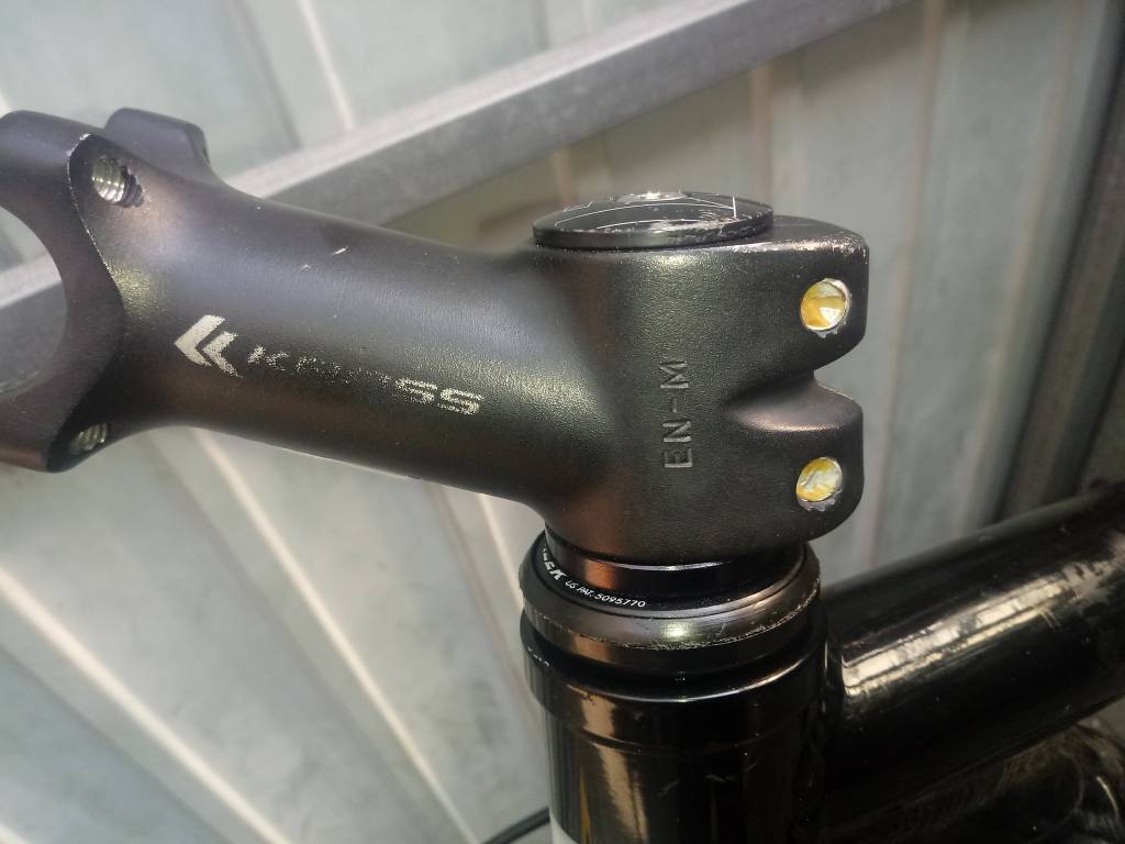

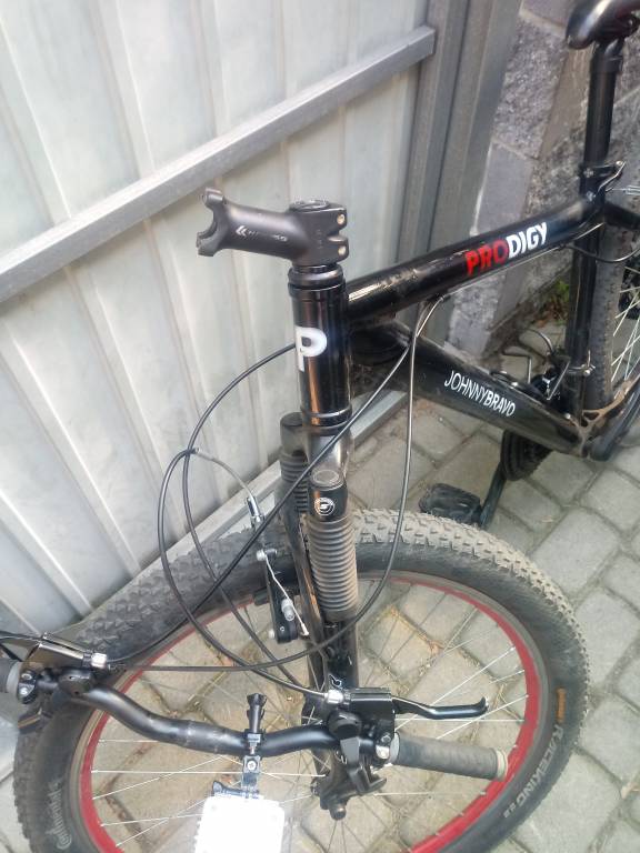

kacperX Opublikowano 9 Kwietnia 2019 Autor Opublikowano 9 Kwietnia 2019 (edytowane) 12 godzin temu, piter614 napisał: Tylko kierownicę w miejscu mostka A więc tak w miejscu mostaka kierownica ma śrdenicę 26 cm więc trochę mało a tu zdjęcie mojego mostka I jaki bys polecił ,żeby pasował do kierownicy i do całego roweru Edytowane 9 Kwietnia 2019 przez kacperX

ahaja Opublikowano 9 Kwietnia 2019 Opublikowano 9 Kwietnia 2019 Czyli zapewne Twoja stara kierownica ma 25,4mm czyli 1''. Teraz chcesz kupić taką o średnicy mocowania 31,8 i taki mostek (mocowanie kierownicy) musisz zakupić. Rurki kierownicy w dalszej części gdzie są montowane obejmy mają z reguły 22mm - standard.
kacperX Opublikowano 9 Kwietnia 2019 Autor Opublikowano 9 Kwietnia 2019 Teraz, ahaja napisał: Czyli zapewne Twoja stara kierownica ma 25,4mm czyli 1''. Teraz chcesz kupić taką o średnicy mocowania 31,8 i taki mostek (mocowanie kierownicy) musisz zakupić. Rurki kierownicy w dalszej części gdzie są montowane obejmy mają z reguły 22mm - standard. Niestety ja nie kumam nic nestem w tym temacie zielony... jaki mostek bym musiał kupic ?
ahaja Opublikowano 9 Kwietnia 2019 Opublikowano 9 Kwietnia 2019 28,6mm (1,1/8'') - tyle musi mieć nowy mostek do zamocowania go na rurze amortyzatora. 31,6mm - tyle musi mieć średnica osadzenia kierownicy. Musisz jeszcze się zdecydować/zmierzyć sobie długość mostka i go dobrać. Jeszcze kwestia kąta pod jakim ma wznios, bo zauważ, że Twój stary jest dość 'zadarty' w górę. To jest podawane w parametrach mostków z reguły. https://allegro.pl/kategoria/mostki-ahead-251538?price_to=111&price_from=22&wewnetrzna-srednica-obejmy-mostka-cale=1%2C1%2F8"&string=31%2C8&bmatch=baseline-var-n-dict-sort-sqm-spo-1-3-0313&order=p&stan=nowe
kacperX Opublikowano 9 Kwietnia 2019 Autor Opublikowano 9 Kwietnia 2019 2 minuty temu, ahaja napisał: 28,6mm (1,1/8'') - tyle musi mieć nowy mostek do zamocowania go na rurze amortyzatora. 31,6mm - tyle musi mieć średnica osadzenia kierownicy. Musisz jeszcze się zdecydować/zmierzyć sobie długość mostka i go dobrać. Jeszcze kwestia kąta pod jakim ma wznios, bo zauważ, że Twój stary jest dość 'zadarty' w górę. To jest podawane w parametrach mostków z reguły. https://allegro.pl/kategoria/mostki-ahead-251538?price_to=111&price_from=22&wewnetrzna-srednica-obejmy-mostka-cale=1%2C1%2F8"&string=31%2C8&bmatch=baseline-var-n-dict-sort-sqm-spo-1-3-0313&order=p&stan=nowe W sumie z długością mosta to mi obojętne a kąt wsumie też ważne żeby było dobrze
Kruk Opublikowano 9 Kwietnia 2019 Opublikowano 9 Kwietnia 2019 Dla mnie to aheadowy mostek . Ściągnij mostek i suwmiarką zmierz rurę ile ma szerokości.

ahaja Opublikowano 9 Kwietnia 2019 Opublikowano 9 Kwietnia 2019 Tylko kierę będziesz miał nizej i bliżej niż na tym starym, który ma moim zdaniem minimum 80mm. A - i czasem nie próbuj jakiś 'ewolucji' na tym nowym mostku ... bo się do tego nie nadaje.
