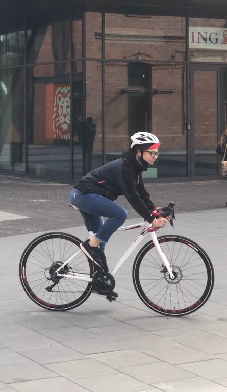

Homaa Opublikowano 25 Marca 2019 Opublikowano 25 Marca 2019 Cześć, jestem nowa w jeździe na kolarce, dużo czytałam, oglądałam jak powinno się ustawić kierownice, siodełko, itd, ale nie jestem pewna czy jest okej. Czy na podstawie zdjęcia jesteście w stanie powiedzieć czy taka pozycja jest dobra? Na razie mam przejechaną niewielką ilość km więc nic nie boli. Dzięki!
Fimala Opublikowano 25 Marca 2019 Opublikowano 25 Marca 2019 33 minuty temu, Homaa napisał: Cześć, jestem nowa w jeździe na kolarce, dużo czytałam, oglądałam jak powinno się ustawić kierownice, siodełko, itd, ale nie jestem pewna czy jest okej. Czy na podstawie zdjęcia jesteście w stanie powiedzieć czy taka pozycja jest dobra? Na razie mam przejechaną niewielką ilość km więc nic nie boli. Dzięki! Jak nic nie boli to ok. Sprawdz czy w dolnym chwycie palcami chwycisz klamke od hamulca. Jeśli masz problem to podkręć imbusa, który jest pod gumą osłaniającą klamke. Przybliży Ci wtedy nieco klamki
Homaa Opublikowano 25 Marca 2019 Autor Opublikowano 25 Marca 2019 Daję radę, ale ledwo, to podkręcę dla bezpieczeństwa dziękuję za odpowiedź!
nctrns Opublikowano 25 Marca 2019 Opublikowano 25 Marca 2019 Nie jestem pewien, bo noga wyprostowana jest schowana, ale wydaje mi się że masz ciut za wysoko siodełko. Jeśli prostujesz kolano - to za wysoko. Ale mówię - nie widzę dobrze. Reszta spoko, można pokombinować z klamkami jak mówi Fimala. A teraz dużo jeździj
Homaa Opublikowano 25 Marca 2019 Autor Opublikowano 25 Marca 2019 Sprawdzę wysokość siodełka, dziękuję!

Gość Opublikowano 25 Marca 2019 Opublikowano 25 Marca 2019 Też tak jak @nctrns, mam wrażenie, że siodełko może być za wysoko, bo noga ze stopą na dole wydaje się być wyprostowana całkiem, a to by było niedobrze.
