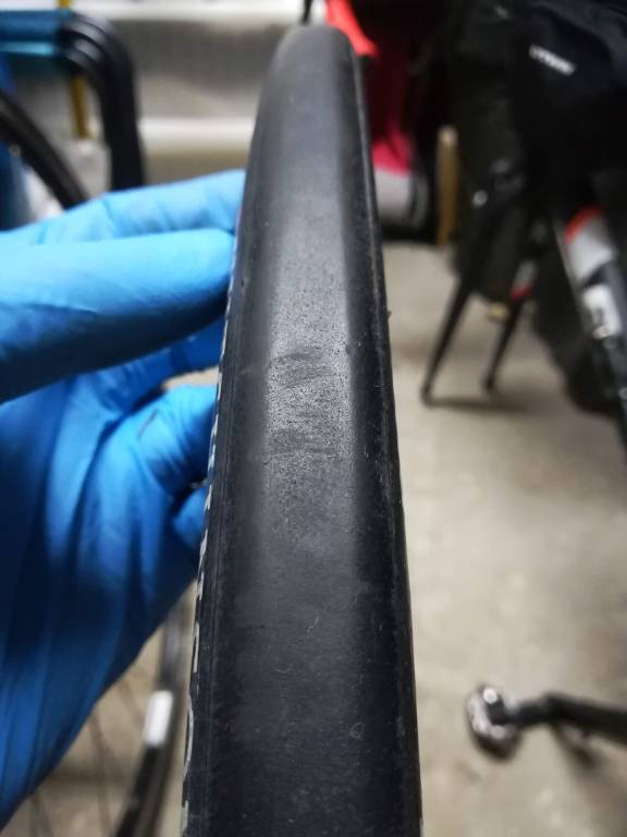

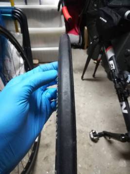

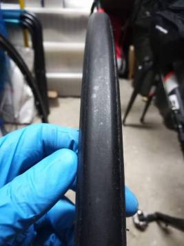

Cramin Opublikowano 29 Marca 2019 Opublikowano 29 Marca 2019 (edytowane) Ja też aby nie zakładać nowego tematu się dołączę. Opona z tyłu wygląda jak na zdjęciach, przód jak nowy, zmieniłem na razie miejscami. Szukam opon na wymianę, zastanawiałem się właśnie nad tymi Conti Ultra Sport II ale w wersji zwijanej bo są lżejsze. Mój obecny zestaw opona HUTCHINSON Equinox 2 - 700x23c + dętka waży ~400g, Conti US II 23c ważą w okolicach 200g czyli zyskam +- 100g na podmianie. Na obecnych nie miałem żadnego kapcia a lekko nie mają i waga moja niska nie jest, w okolicach 90-95kg. Coś lepszego i w miarę wytrzymałego znajdę? Czy może pozostać przy obecnych i nie zmieniać ale nowe to około 120zł, Conti około 70zł w wersji zwijanej. Wersje wyścigowe GP4000 GP5000 nie dla mnie, za drogie jak dla amatora. Średnio robię 100-150km w trasie, kilka razy w roku po 250-350km. Edytowane 29 Marca 2019 przez Cramin
SzpiceR Opublikowano 29 Marca 2019 Opublikowano 29 Marca 2019 9 minut temu, Cramin napisał: Na obecnych nie miałem żadnego kapcia a lekko nie mają i waga moja niska nie jest, w okolicach 90-95kg. I przy wadze 90-95 przejmujesz się 100g na oponie? Już bez jaj Sam ważę 92 i w dvpie mam to ile waży jakaś opona czy nawet koło bo więcej mogę urwać rano na kiblu xd i to za darmo BTW przesiadlem się w tym sezonie z 23c continental grand prix na 25c mavic yksion i jest mega różnica na korzyść 25c. Zarówno w lekkości toczenia jak i komforcie. Generalnie dla tak ciężkich jeźdźców najlepiej poszukaj 28c i nie przejmuj się wagą
Cramin Opublikowano 29 Marca 2019 Opublikowano 29 Marca 2019 28mm nie mam szans upchnąć , mam jedną taką oponę Michelin Dynamic Sport ze starej szosy i nie mieści mi się ani na przodzie ani na tyle. Zmieszczę realne 25-26mm oponę, Continental Ultra Sport II jakie mam na oku mają zaniżoną, 23c jest w okolicach 25mm, 25c w okolicach 27-28mm a takie już mi się nie mieszczą w ramie. Moje wyjazdy mają dużo przewyższeń, łudzę się, że może odjęcie po 100g z opon i dodatkowo wymiana kół na lżejsze, bo obecny przód waży 1010g a tył z kasetą 1500g, jednak da odczuwalny efekt na podjazdach. Mam 196cm wzrostu i mniej jak 90kg nie mam szans zejść bo żona mnie do domu nie wpuści.
