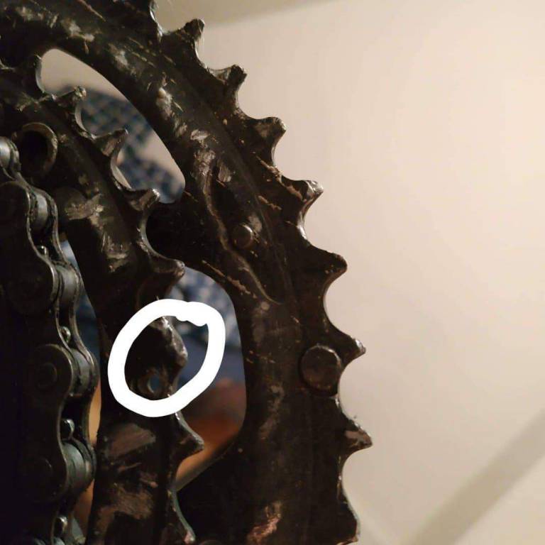

M.kalinowski95 Opublikowano 22 Marca 2019 Autor Opublikowano 22 Marca 2019 Tak jak piszesz. Korba jest zintegrowana. Łańcuch przeskakuje na dwóch największych blatach. Czytałem na forum, że ludzie mają podobnie po dwóch sezonach w tym modelu. Dość szybko się wycierają.
kaido2 Opublikowano 22 Marca 2019 Opublikowano 22 Marca 2019 Ale to przeskakiwanie to jest efekt braku sprawdzania łańcucha pod kątem zużycia, widać to ewidentnie po zębach. Zapewne nigdy nie zmieniałeś w nim łańcucha, a uwierz, że to co tam zakładają ( KMC Z72, KMC Z8) to jest tylko po to by sprzedać rower. Zatem chwila ( bo łańcuch się szybko zużywa) i zęby są tak wyorane. Przy jednym złamanym zębie nawet w kasecie w normalnych warunkach łańcuch nie przeskoczy. W normalnych warunkach kiedy kontroluje się stan zużycia to taka korba przejeżdża spooooro km.
Kruk Opublikowano 22 Marca 2019 Opublikowano 22 Marca 2019 Jak nic łańcuch wyciągnięty powyżej 1% i zęby blatu już też ledwo żywe, kaseta pewnie też już na ostatnim włosku żyje. Trzeba wymienić łańcuch, blaty i możliwe że kasetę. Tak jak wyżej Koledzy napisali przegapiłeś moment i koniec. Co do suportu to jeśli HT2 to możesz coś tańszego od Shimano lub kupić coś lepszego np. od Token'a

SzpiceR Opublikowano 22 Marca 2019 Opublikowano 22 Marca 2019 30 minut temu, M.kalinowski95 napisał: Racja, kaseta już też niebawem się skończy... Nie niebawem się skończy a już jest do wyrzucenia. Jeśli założysz na nią nowy łańcuch to nie będzie to dobrze pracować + kaseta wyciągnie łańcuch a łańcuch rozjedzie blaty. 31 minut temu, M.kalinowski95 napisał: Dzięki, łańcuch w takim razie jaki kupić? Generalnie lepiej 9 rzędowy. W niczym to nie przeszkadza a większość 8rz jest robiona chyba z plasteliny. Fajny stosunek jakość/cena ma sram pc951

Kruk Opublikowano 22 Marca 2019 Opublikowano 22 Marca 2019 Dokładnie. Jak się przegapiło moment wymiany łańcucha to wszystko do wymiany bo inaczej będziesz mieć "kałacha" a nie cichy napęd.
kaido2 Opublikowano 22 Marca 2019 Opublikowano 22 Marca 2019 Nie no, dostaje od kumpla z warsztatu takie kasety i je po prostu reanimuje. Z nowym łańcuchem działają normalnie i przejeżdżają jeszcze sporo km. Dostaje tez łańcuchy 0,5 - 1% i zajeżdżam to do końca, ale tak by kaseta była w stanie przyjąć nowy łańcuch. Zbiór tego wszystkiego mam już chyba na całe życie. Zatem da się tylko trzeba się pilnować.
