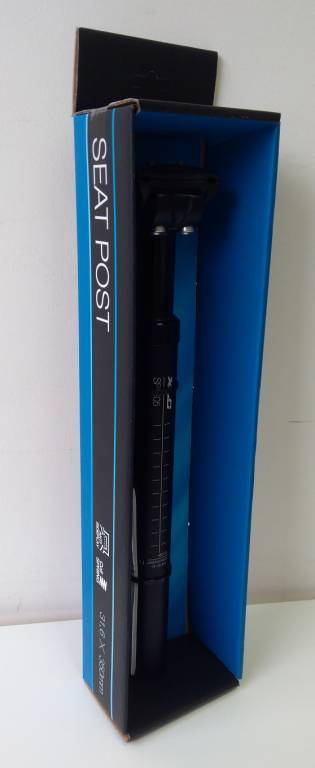

skoksowana@ Opublikowano 31 Grudnia 2019 Opublikowano 31 Grudnia 2019 Ja właśnie kupiłem sobie pierwsza w moim życiu sztyce amortyzowaną. Nie chciałem wydawać dużo bo zakładam ją do mojego pierwszego można powiedzieć "komunijnego" roweru którego mam plan mocno zreanimować. Mam nadzieje pozytywnie wpłynie to na komfort jazdy - moze w przyszłości zainwestuje w sztyce z górnej półki. Jak na razie wybrałem sztycę xlc pro sp-s05 ze względu dobry stosunek ceny do jakości. Juz niedługo ją przetestuje
