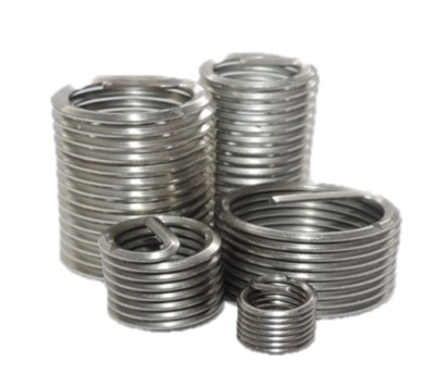

Gość Opublikowano 19 Marca 2019 Opublikowano 19 Marca 2019 Nie pamiętam jaki tam jest gwint (jaki ma skok)Jak gwint zerwany w korbie można go naprawić są na rynku dostępne reperaturki do gwintówPotrzebna by była najlepiej do tego wiertarka stołowa by rozwiercic delikatnie otwór, przegwintiwać i wstawić taką tulejkeNphttps://m.oleole.pl/zestawy-naprawcze/neo-tools-11-909.bhtml?from=pla&gclsrc=aw.ds&&gclid=EAIaIQobChMIy6_R49uN4QIVF853Ch1TJQcyEAQYBiABEgIVQfD_BwEJednak jeżeli masz jakiś dobry serwis rowerowy (z tym to jest różnie) powinni to ogarnąć bez problemu

Kruk Opublikowano 19 Marca 2019 Opublikowano 19 Marca 2019 A może by zastosować taką tulejkę na zerwany gwint?: Stosuje się to często w głowicach silnika
Gość Opublikowano 19 Marca 2019 Opublikowano 19 Marca 2019 5 minut temu, Kruk napisał: A może by zastosować taką tulejkę na zerwany gwint? To samo co dałem link wyżej Pod te tulejki trzeba wiertło o odpowiednim rozmiarze oraz gwintownik ,oraz specjalny wkrętak (używam tego w pracy) Jednak obawiam się że ramie korby jest zbyt płytkie by taki zabieg zrobić
Kruk Opublikowano 19 Marca 2019 Opublikowano 19 Marca 2019 Aaa to sorki za dublowanie postu. Może dałoby się lekko pogłębić dziurkę i wtedy to włożyć, oczywiście najlepiej na wiertarce stołowej zrobić

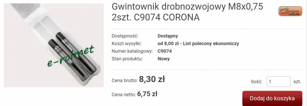

leejoonidas Opublikowano 19 Marca 2019 Opublikowano 19 Marca 2019 (edytowane) Dokładnie tak jak kolega powyżej napisał, iść z tym problemem do serwisu i niech spróbują przegwintować otwór gwintownikiem M8x0,75 i zastosować dłuższą śrubę mocującą tarczę, lub kupić w markecie taki gwintownik za kilka złotych i samemu spróbować. Edytowane 19 Marca 2019 przez leejoonidas

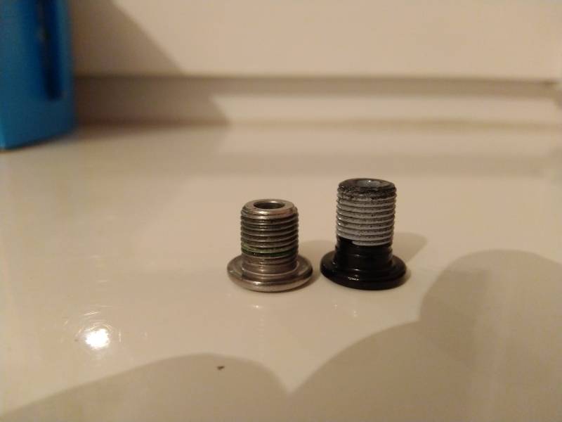

bartekostroda Opublikowano 19 Marca 2019 Autor Opublikowano 19 Marca 2019 Wszystko już jasne. Miałem za krótkie śruby. Wkręcały się tylko 4mm, a gwint w korbie ma głębokość 10mm.
Gość Opublikowano 19 Marca 2019 Opublikowano 19 Marca 2019 To jak masz uszkodzony gwint to musisz poprawić w tym jednym gnieździe
bartekostroda Opublikowano 19 Marca 2019 Autor Opublikowano 19 Marca 2019 Gwint jest uszkodzony tylko na początku, głębiej jest OK. Kupię dłuższe śruby i będzie OK. https://allegro.pl/oferta/shimano-sruby-m8x11-4-do-korby-xt-fc-m8000-4szt-7135917115#shippingInfo

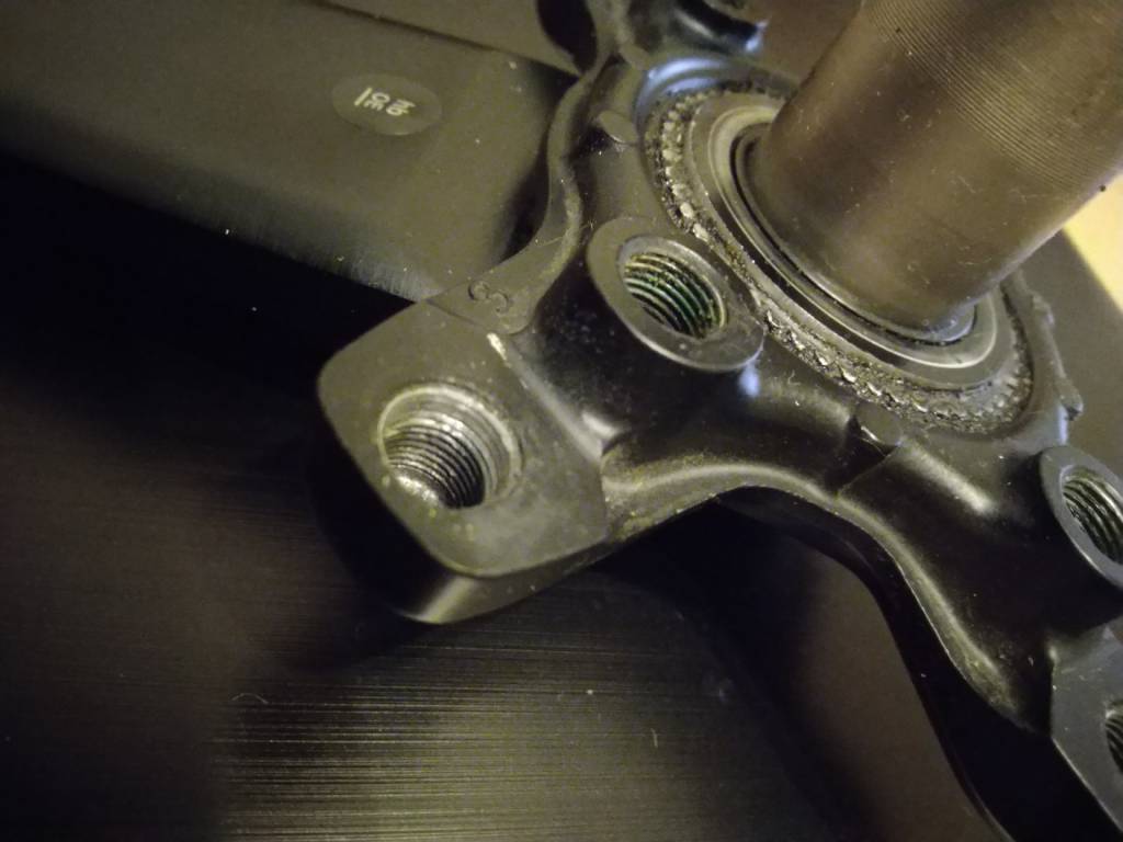

bartekostroda Opublikowano 19 Marca 2019 Autor Opublikowano 19 Marca 2019 Tyle gwintu jest uszkodzone:
leejoonidas Opublikowano 19 Marca 2019 Opublikowano 19 Marca 2019 Skoro tak duże jest uszkodzenie gwintu to lepiej w to miejsce wkręcić śrubę długości 13 milimetrów.
Kruk Opublikowano 19 Marca 2019 Opublikowano 19 Marca 2019 Łeee to jeszcze gwintu jest trochę, to dać maksymalnie długą śrubę i będzie działać, myślałem że zjechałeś cały gwint
