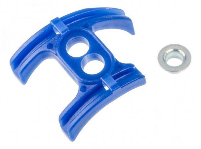

Kacperos Opublikowano 17 Marca 2019 Opublikowano 17 Marca 2019 Witam. Ma pytanie. Jak prawidłowo powinny iść linki i pancerze do przerzutek przez ślizg ? Są jakieś filmy lub zdjęcia jak jest pokazane ?
Kruk Opublikowano 17 Marca 2019 Opublikowano 17 Marca 2019 Dłuższe ramie ślizgu idzie do przedniej przerzutki a krótsze do tylnej. Zakładasz tak by równe ślizgi były do główki ramy zaś z ramieniem ślizgu jednym krótszym drugim krótszym do tyłu roweru.
elmapeto Opublikowano 17 Marca 2019 Opublikowano 17 Marca 2019 Dokładnie tak. Tą stroną nierówną do tyłu.
