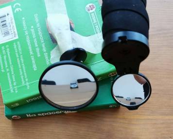

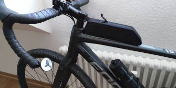

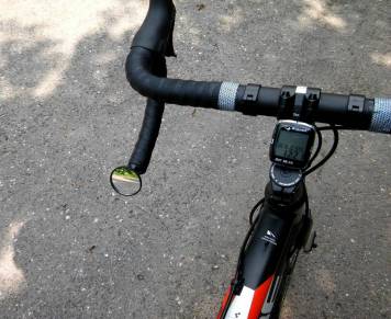

SnikerS Opublikowano 15 Marca 2019 Opublikowano 15 Marca 2019 (edytowane) Lusterka rowerowe, trochę dziwne, że tak mało osób je używa, przecież to nie te czasy, że lusterko w rowerze musi oznaczać wielki odstający kij i duże szkło zaczepione na nim 😉 Po kilku latach jazdy z lusterkiem już ciężko mi sobie wyobrazić jazdę bez, solidnie przetestowałem 3 modele do kierownicy szosowej, więc może ktoś będzie zainteresowany krótkimi wrażeniami. 1. Cateye BM 45 (45zł) - (na 1 zdjęciu) +świetna widoczność mimo małego rozmiaru, dobrze widać też na dalszą odległość, skręcanie bez odwracania się do tyłu całkowicie bezpieczne. +mocowanie imbusem do kierownicy. +trwałość, przejechałem bezproblemowo prawie 2 lata, mimo wielokrotnego upadku roweru na lusterko. Jest tak zaprojektowane, że przy mocniejszym kontakcie samo lusterko odczepia się od mocowania. +wygląd. -jedyny minus (który dla niektórych będzie plusem), lusterko mocowane jest w jednej linii z kierownicą, dobrze to wygląda, nic nie odstaje za dużo poza obrys itp., jednak przy jeździe w dolnym chwycie, jak ktoś lubi trzymać za sam koniec kierownicy, to jednak tak zamocowane przeszkadza. 2. AUTHOR AM 45 (13zł) (z prawej na 2 zdjęciu) +wysunięte trochę w dół, dzięki czemu nie ma tego problemu co wyżej. +cena... no ale niewiele poza tym. -przede wszystkim dyskwalifikuje je słaba widoczność. Widok jest jakby zmniejszony, na dalsze odległości bardzo słabo widać, według mnie przez to jest bardziej niebezpieczne, niż pomocne... -mocowanie, może szybkie, bez narzędziowe będzie plusem dla kogoś, jednak przez to konstrukcja nie jest sztywna i nie siedzi zbyt pewnie. Zresztą zdążyłem je zgubić w lesie, już chciałem machnąć ręką, jednak niestety szybko znalazłem w trawie 3. Hafny HF-MR083 (~50zł) (z lewej na 2 zdjęciu) +mocowanie na 2 imbusy, zarówno do sztywnego przykręcenia do kierownicy, jak i sztywniejszego ustawienia samego lusterka. +widoczność, jest zdecydowanie największe, więc siłą rzeczy musi dobrze wypadać w tym względzie. Przede wszystkim dobrze widać na dalsze odległości. -+jednak sam obraz jest dosyć zniekształcony, choć trochę takie zniekształcenie powiększające, więc na rower wcale to nie taki zły pomysł, głównym celem przecież jest zorientowanie się co się dzieje z tyłu, a nie precyzyjne odczytanie tablic auta trąbiącego z tyłu 😆 Wygląda trochę jak lupa, to i działa podobnie... -chyba nie ma nigdzie dostępnego do kupienia w Polsce, trzeba ebay/chińczyki sprowadzać. -brzydkiee, no z takim wyglądem to pewnie 90% szosowców skreśli je w przedbiegach. Polecam wszystkim nr 1, dobry wygląd i widoczność, jedynie gorsza opcja dla osób, którzy jak ja, lubią łapać za sam koniec dolnego chwytu. Nr 2 nikomu nie polecam, chyba, że najgorszemu wrogowi... Ewentualnie jak ktoś chce coś małego, szybkiego, do jazdy w grupce kolarskiej czy w mieście, czyli coś jedynie na krótkie odległości do rzucenia okiem, a nie opierania swojej jazdy na tym. No a nr 3 opcja bezkompromisowa, widoczność, użyteczność >> wygląd. Edytowane 15 Marca 2019 przez SnikerS 5 3

Pitt35 Opublikowano 15 Marca 2019 Opublikowano 15 Marca 2019 (edytowane) 2 godziny temu, SnikerS napisał: 2. AUTHOR AM 45 (13zł) (z prawej na 2 zdjęciu) +wysunięte trochę w dół, dzięki czemu nie ma tego problemu co wyżej. +cena... no ale niewiele poza tym. -przede wszystkim dyskwalifikuje je słaba widoczność. Widok jest jakby zmniejszony, na dalsze odległości bardzo słabo widać, według mnie przez to jest bardziej niebezpieczne, niż pomocne... -mocowanie, może szybkie, bez narzędziowe będzie plusem dla kogoś, jednak przez to konstrukcja nie jest sztywna i nie siedzi zbyt pewnie. Zresztą zdążyłem je zgubić w lesie, już chciałem machnąć ręką, jednak niestety szybko znalazłem w trawie Tak to prawda, że lusterko authora bym też nie polecił ze względu na słabą widoczność. Mam te własnie authora ale chyba jednak skuszę się na polecane przez Ciebie Cateye BM 45. Dla mnie lusterko to podstawa w rowerze. Kiedyś jeździłem bez ale obecnie ciężko mi bez niego się obejść. Fakt że w terenie nie jest potrzebne ale czasami człowiek musi wyjechać na drogi asfaltowe. Dzięki za recenzję. Edytowane 15 Marca 2019 przez Pitt35
dwakolkaija Opublikowano 16 Marca 2019 Opublikowano 16 Marca 2019 Ten nr 3 wydaje się niezły, muszę zobaczyć czy na aliexpress będzie
SnikerS Opublikowano 16 Marca 2019 Autor Opublikowano 16 Marca 2019 36 minut temu, dwakolkaija napisał: Ten nr 3 wydaje się niezły, muszę zobaczyć czy na aliexpress będzie Jest na pewno, sam tam zamawiałem. I właśnie na nim jeżdżę od ponad pół roku. Widoczność super, wykonanie ciut gorsze, ale ogólnie jestem zadowolony.

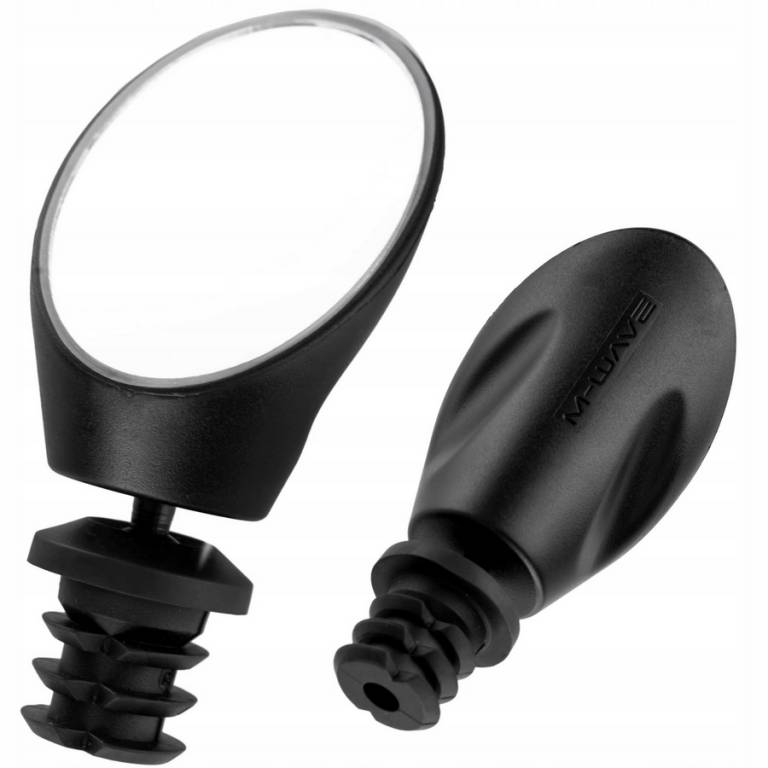

Andrzej D Opublikowano 21 Stycznia 2020 Opublikowano 21 Stycznia 2020 Zakupiłem takie coś. Widoczność dobra,duży zakres regulacji,główka lusterka osadzona w korku wtykanym w kierownicę. M-Wave SPY OVAL,w komplecie dwie zatyczki do różnych średnic kierownicy. Praktyczna wskazówka-przed wciśnięciem gumy,warto jej brzegi posmarować Ludwikiem. Głowy nie dam,ale konstrukcja daje podstawy by sądzić,ze przy upadku lusterko wyskoczy z podstawy.

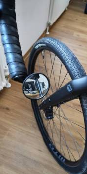

Strek Opublikowano 28 Września 2020 Opublikowano 28 Września 2020 (edytowane) W moim gravelu używam Selle Italia Eyelink. Pierwsze lusterko które nie przestawia mi się podczas jazdy od drgań kierownicy. Wygodnie też się na nie zerka w czasie jazdy. Może nie jest zbyt aero ale dla mnie to nie ma znaczenia. Edytowane 28 Września 2020 przez Strek

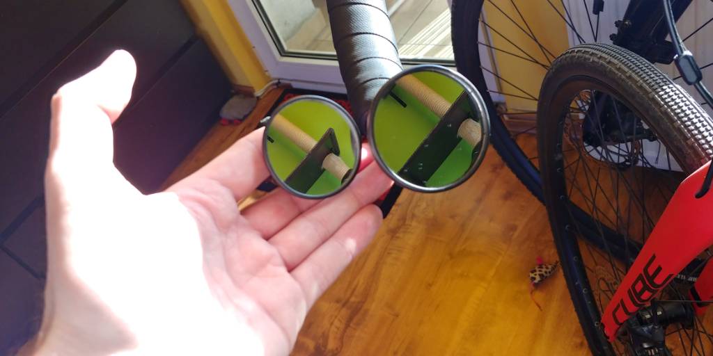

Eddek Opublikowano 17 Listopada 2020 Opublikowano 17 Listopada 2020 Ja używałem Cateye BM45 i było super, w terenie się nie przestawiało, ale dałem rady je dak dokręcić, że nie szło go już odkręcić, więc poszło w diabły i w to miejsce kupiłem BUSCH & MULLER Cycle Star 901/2. Jest trochę tańsze, trochę większe, daje tak samo dobry obraz, siedzi pewnie na swoim miejscu i nie przestawia się samo od wibracji i wstrząsów. Foto z BM45 dla porównania wielkości. 1
