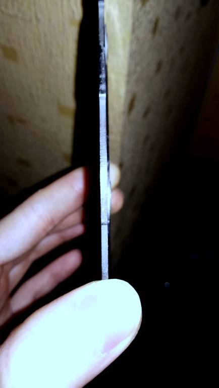

Puncu Opublikowano 11 Marca 2019 Opublikowano 11 Marca 2019 Tutaj akurat tarcza Hope, ale nie odstaje za bardzo od powierzchni roboczej.
