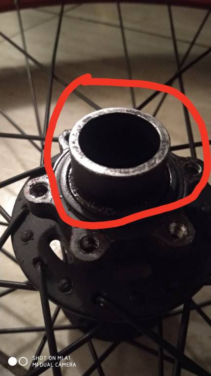

KubsoN998 Opublikowano 3 Marca 2019 Opublikowano 3 Marca 2019 Witam szajbajk,podpowieće jak ściągnąć zaznaczony element piasty zaznaczony na zdjęciu ?
Kruk Opublikowano 3 Marca 2019 Opublikowano 3 Marca 2019 Jaka to piasta? Na pierwszy rzut oka widzę a raczej nie widzę żadnego miejsca na klucz ogólnie także możliweże siępo prostu ściąga jak w Dt Swissowych piastach chyyba że druga strona coś pokazuje?
Puncu Opublikowano 3 Marca 2019 Opublikowano 3 Marca 2019 Wkładasz oś na głębokość konusa i przeginasz aż wyjdzie.
KubsoN998 Opublikowano 3 Marca 2019 Autor Opublikowano 3 Marca 2019 Z drugiej strony tak samo wygląda piasta dartmoor lite force
Puncu Opublikowano 3 Marca 2019 Opublikowano 3 Marca 2019 5 minut temu, Puncu napisał: Wkładasz oś na głębokość konusa i przeginasz aż wyjdzie. Z drugiej strony robisz to samo. Pod tym pojawi Ci się łożysko.
KubsoN998 Opublikowano 3 Marca 2019 Autor Opublikowano 3 Marca 2019 (edytowane) Dobra mam,a wiecie co można zrobić żeby te "konusy" nie miały luzu ? Edytowane 3 Marca 2019 przez KubsoN998
Puncu Opublikowano 3 Marca 2019 Opublikowano 3 Marca 2019 Ale te "konusy" to są tylko dystanse. Całość opiera się na łożyskach które prawdopodobnie trzeba wymienić.
KubsoN998 Opublikowano 3 Marca 2019 Autor Opublikowano 3 Marca 2019 Właśnie łożyska nie mają luzu tylko jak założę koło to te dystanse się ruszają i koło chodzi na boki Dobra, dzięki wielkie wszystkim udało się naprawić.Te luzy były spowodowane przez źle założone te dystanse
