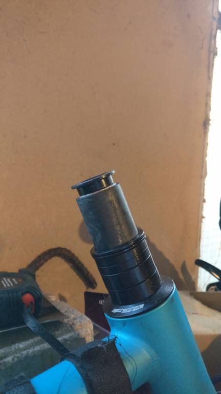

gawron Opublikowano 2 Marca 2019 Opublikowano 2 Marca 2019 Cześć. Czy to jak wygląda mój widelec to jest ok? Czy za mocno dokreciłem kapsel i ta wewnętrzna "rurka" wyszła z widelca?
Franz Mauer Opublikowano 2 Marca 2019 Opublikowano 2 Marca 2019 (edytowane) Pierwsze słyszę o wewnętrznej rurce widelca. Co to za wynalazek? Zwykle rurka widelca jest jedna. Ewentualnie może to dotyczyć Top Cap z mocowaniem rozporowym, które stosuje się do rur sterowych z karbonu. Tutaj taki jest zbędny. Edytowane 2 Marca 2019 przez Franz Mauer
dredi91 Opublikowano 2 Marca 2019 Opublikowano 2 Marca 2019 Mi się wydaje że to ekspander, rozpiera się toto w rurze sterowej Wysłane z iPhone za pomocą Tapatalk
Puncu Opublikowano 2 Marca 2019 Opublikowano 2 Marca 2019 Też mi się tak wydaje. Pokaż zdjęcie od góry czy coś jest w rurze
gawron Opublikowano 2 Marca 2019 Autor Opublikowano 2 Marca 2019 Faktycznie to był ekspander. Poluzowalem I wsunalem głębiej. Dzięki za pomoc.
